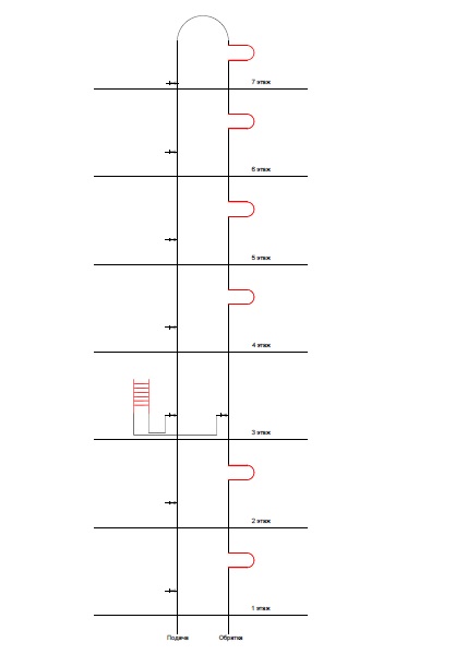

Здравствуйте! Вопрос к специалистам и профессионалам. Дом "сталинка" Полотенцесушители подключены к "обратке". Часто чуть тёплые, температура около 30 градусов. На подающем стояке около 50 градусов. Возможно ли подключение ПС как на 3-м этаже? Не повлияет ли такое подключение на соседей по "стояку"?

20.12.2018 в 02:35:16
Подсобник, повлияет.

Сообщений: 7545
20.12.2018 в 10:15:13
Подсобник, и работать не будет

Сообщений: 20612
20.12.2018 в 12:21:03
Подсобник, у всех соседей выше третьего этажа упадёт напор и заметно снизится температура ГВС. Так что нарисованное - это прямо злое зло.
Почему просто не сделать нормальную схему подключения? Например так: Или так:
С "ямами" из труб в пол после отводов - ПС работать не будет или будет крайне нестабильно ( пример ).

20.12.2018 в 22:57:01
Заказчик настаивает на такой схеме подключения. Подключили ПС на времянку. Греет отлично. Я понимаю, что будет неприятно соседям сверху. Напор у верхних этажей упадёт и температура ГВС тоже. Но у меня нет убедительных доводов отговорить Заказчика.

20.12.2018 в 23:01:56
Mazayac, Спасибо за схему правильного подключения. Я это знаю. Но как доказать, что в моём чертеже неправильное подключении? Есть ли ссылка на какой-то нормативный документ или хотя бы статью?

20.12.2018 в 23:07:56
Mazayac, Кстати, сейчас всё подготовлено по Вашему второму эскизу. Пробуем такое подключение. Но "обратка" на 10 градусов холоднее "подачи". ПС чуть тёплый. Поэтому и возникла идея использовать горячую "подачу" для прогрева полотенцесушителя

20.12.2018 в 23:20:28
Подсобник, так подключите к стояку подачи. Это будет в сто раз меньшее зло, чем гидравлическое короткое замыкание между двумя стояками.
Заказчик настолько самоуверен, что не боится гнева десятков людей? Ему с ними жить так-то.
Норматив один, но он никому в данной ситуации не понравится: запрещено вносить изменения в проектные коммуникации дома :)

20.12.2018 в 23:35:05
Mazayac написал: Подсобник, так подключите к стояку подачи. Это будет в сто раз меньшее зло, чем гидравлическое короткое замыкание между двумя стояками.
Mazayac, С удовольствием бы подключились к стояку подачи, но там только один кран. Может попытаться уговорить Заказчика "врезать" второй кран

Сообщений: 7545
21.12.2018 в 00:31:28
Подсобник, Вы не должны слушать заказчика, и выполнять то, что ему придёт в голову!

21.12.2018 в 06:03:45
Подсобник, когда все это вскроется, крайним 100% окажетесь вы. Оно вам надо?
