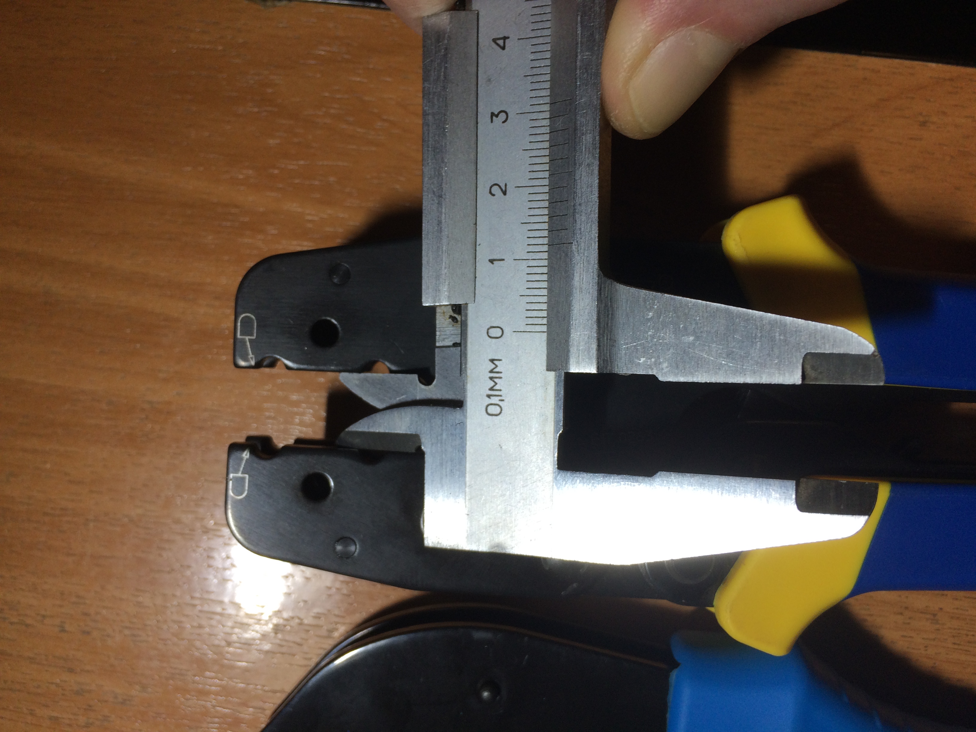

Не нашел темы про обжимки наконечников. Имеется кримпер Klauke K507 и матрицы к нему 50 серии. Возник вопрос о совместимости матриц для кримперов у разных производителей. Например интересны матрицы KNIPEX и прочих приличных производителей. Поверхностное изучение вопроса выявило 2 основных размера: 12мм (Klauke 50 серия)и 13.8мм (IDEAL серия Crimpmaster, Greenlee Kwik Cycle и CrimpALL) 12мм - скорее всего европейский размер 13.8 - америкосы Под размером я подразумеваю посадочное расстояние между сомкнутыми губками кримпера. Вопрос по кримперам\матрицам KNIPEX - какие размеры у них ?
