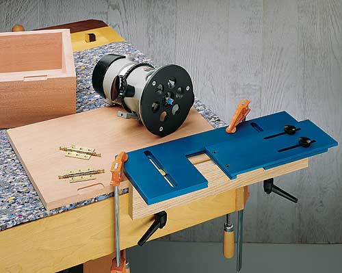

Вопрос простой, но я не держал в руках фрезер. Спасибо.

Потребуется обычная прямая концевая фреза. Далее два варианта. Либо использовать копировальную втулку и шаблон (например, из фанеры). Втулка может быть заменена фрезой с подшипником на хвостовике, только тогда шаблон должен быть толстым. Либо без втулки, тогда понадобится широкий упор. Оба приспособления на фото.

2Fil5, Пальчиковой -цылиндрической (пазовая прямая) http://freza.enkor.ru/frez1_1.php .Если углы петель закруглённые, то можно и диаметр фрезы подобрать по радиусу закругления петли, можно применить фрецы и меньшим диаметром, но не больше чем радиус закругления, иначе придётся много поработать стамеской. Если углы петель прямые, то остаточный уголок после фрезы вырезается стамеской. Если фрезеровать будете через начальное погружение фрезы вертикально, то торец фрезы должен быть полностью режущим. Если старт фрезерования будет начинаться боковым входом в древесину, то торец фрезы не принципиален, главное торец был ровным и вырезал ровно 90-градусов, не ошибитесь- торец фрезы должен быть без винтов и подшипников http://freza.enkor.ru/frez6_1.php , исключение из этих кромочных прямых можно применить только артикулом с 10533 по 10539 для бокового захода в древесину.

А где такую 32457-lg.jpg приспособу взять?

Не проблема сделать самому. Пример похожей конструкции: http://forum.kstr.ru/index.php?topic=176.msg3029#msg3029
Можно и прямо скопировать, сделав из фанеры.

Вот с такой приспособой можно обойтись и без шаблона и без фрезы с подшипником - http://forum.kstr.ru/index.php?action=dlattach;topic=176.0;id=488;image Смастерил Bobr :)
