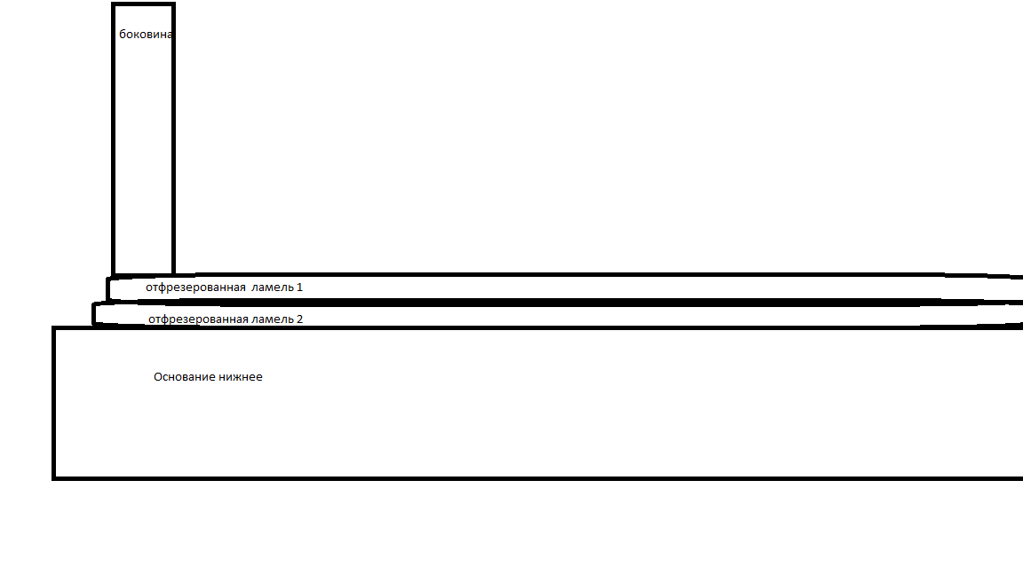

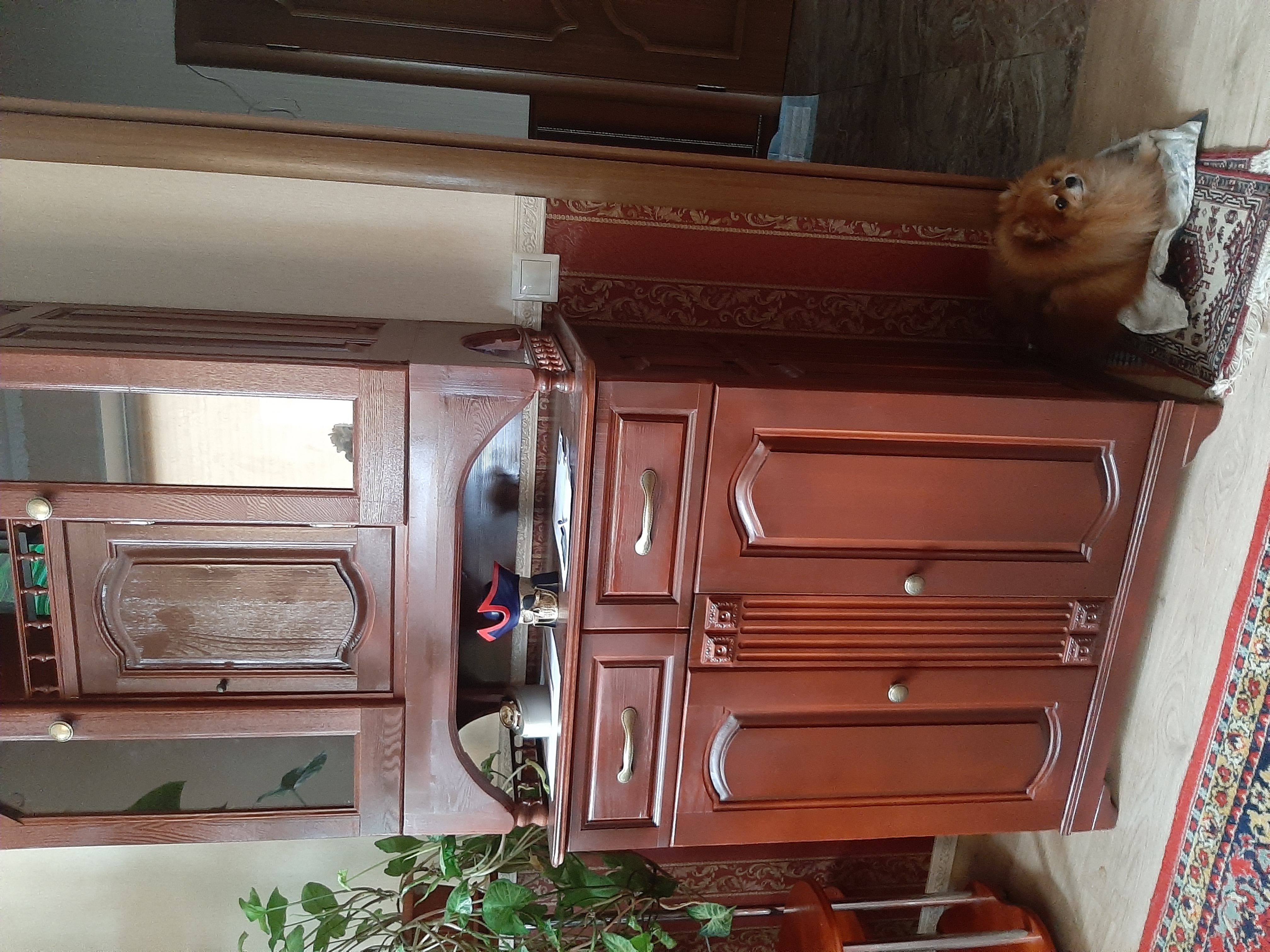

Опыт изготовления мебели небольшой, сейчас получил "заказ" от жены на изготовление тумбы для телевизора из дубового щита. У меня вопрос по приложенному к теме изображению: на фото я указал стрелками обрамления в нижней части тумбы из какой-то коллекции Пинскмебель. Хотел узнать, эта выборка сделана за отдельных щитах в нижней части тумбы или это отфрезерованные узкие дощечки-ламели, уложенные под стенки и филенчатые дверцы по периметру издения? Или это просто плинтус, как корона на шкафах? Буду рад помощи в этом вопросе.

Это отфрезерованный плинтус. Конструктивно он может быть как и отдельным элементом, так может быть и "завязан" на нижнюю обвязку тумбы, являясь силовым (несущим) элементом. Скорее - второе. Так делать технологичней и правильней.

Если является силовым элементом, то в передней части это плинтус, а в задней это брусок, на котором держатся стенки? Я правильно понял? Учитывая, что подобные фрезы неимоверно дороги, то мне, наверное, лучше отфрезеровать узкие полосы-ламели разным профилями, склеить между собой и проложить вдоль нижнего основания тумбы?

Можете посмотреть на рынках уже готовые раскладки. Возможно, что их комбинация Вас устроит. Либо, действительно, просто отфрезеровать либо край щита, либо те же брусочки/раскладки.

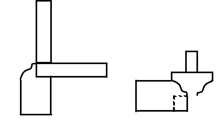

alberoth написал: что подобные фрезы неимоверно дороги
Не понял где тут дорогие фрезы? Если хотите точного подбора с каталожной геометрией, то может и будет дороже, а так обычная калёвочная фреза, лучше даже с подшипником, что бы можно было и нижние фигуры по шаблону обкатать потом. Лучше сначала калёвки выбрать, а потом четверть под низ тумбы.

Вот что вышло с учетом советов
