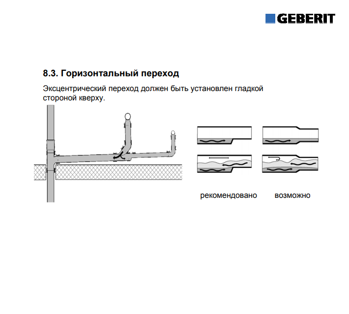

Докладываю. Косой тройник и угольник на 45 с манжетой черной. Все встало идеально. Ванна сливная труба 50 пришла на высоте 8 см от пола. Ванну пришлось поднять всего на 1 см от начального расчета. Слив делал без гофры косой тройник на 50, в него эксцентрик в 40, дальше трубка и в слив ванны.
Основная проблема была с манжетой в тройнике стояка. Старая сгнила, как вынул 110 трубу из нее, она просто начала осыпаться. Хорошо купил заранее. 2 часа! запихивал 110 трубу. Обмазал вазелином и сам весь обмазался. Трубу запихнуть не удалось, через брусок стучать бесполезно было, руками не лезла как ни крутил. Взял старый тройник 90 и упершись спиной в стену толкая ногами и руками, с не помню какой попытки запихнул. Теперь у меня есть ревизионная заглушка в тройнике. Хорошо заранее закупил колечки. Все сливается, нигде не течет.

androseoul написал: Вопрос который беспокоит - могу ли я опустить эксцентрик вниз, что даст мне опускание на 3-5 см в ванной?
Правила для таких соединений есть и они гласят, что соединять канализационные трубы разного диаметра следует только по шелыгам, а не по лотку и по этому поводу были жаркие споры инж.- проектировщиков http://forum.abok.ru/index.php?showtopic=89371
