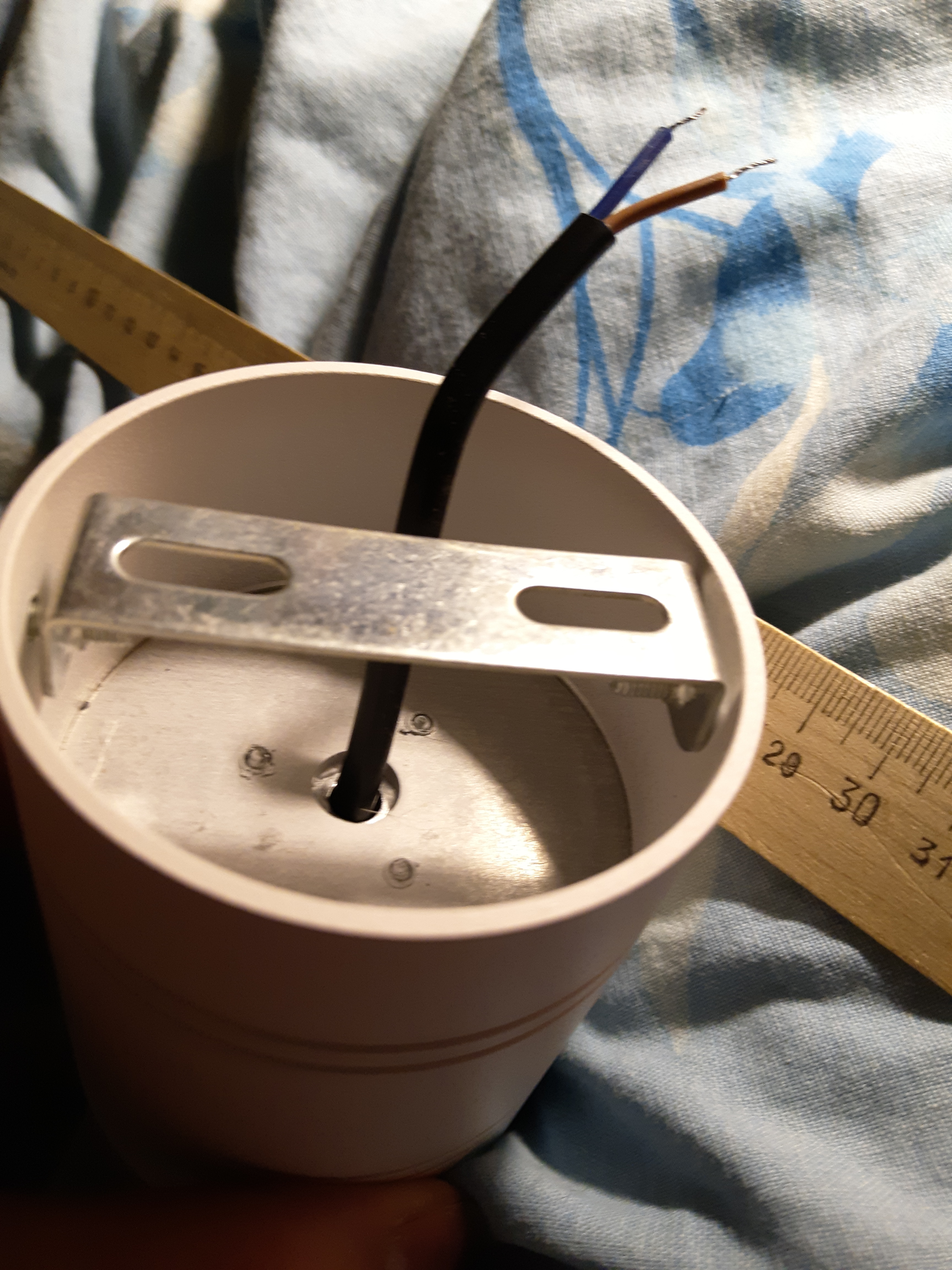

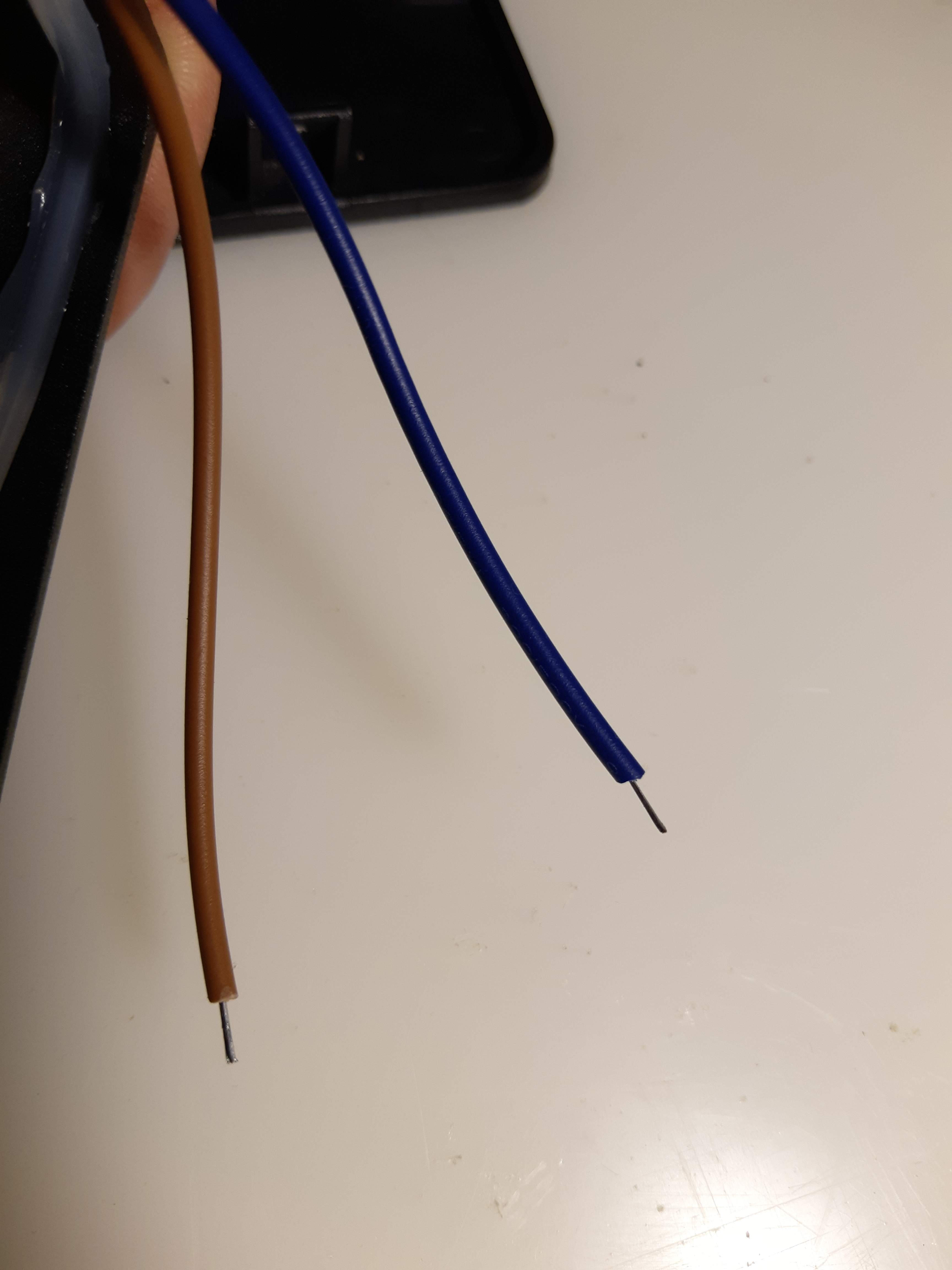

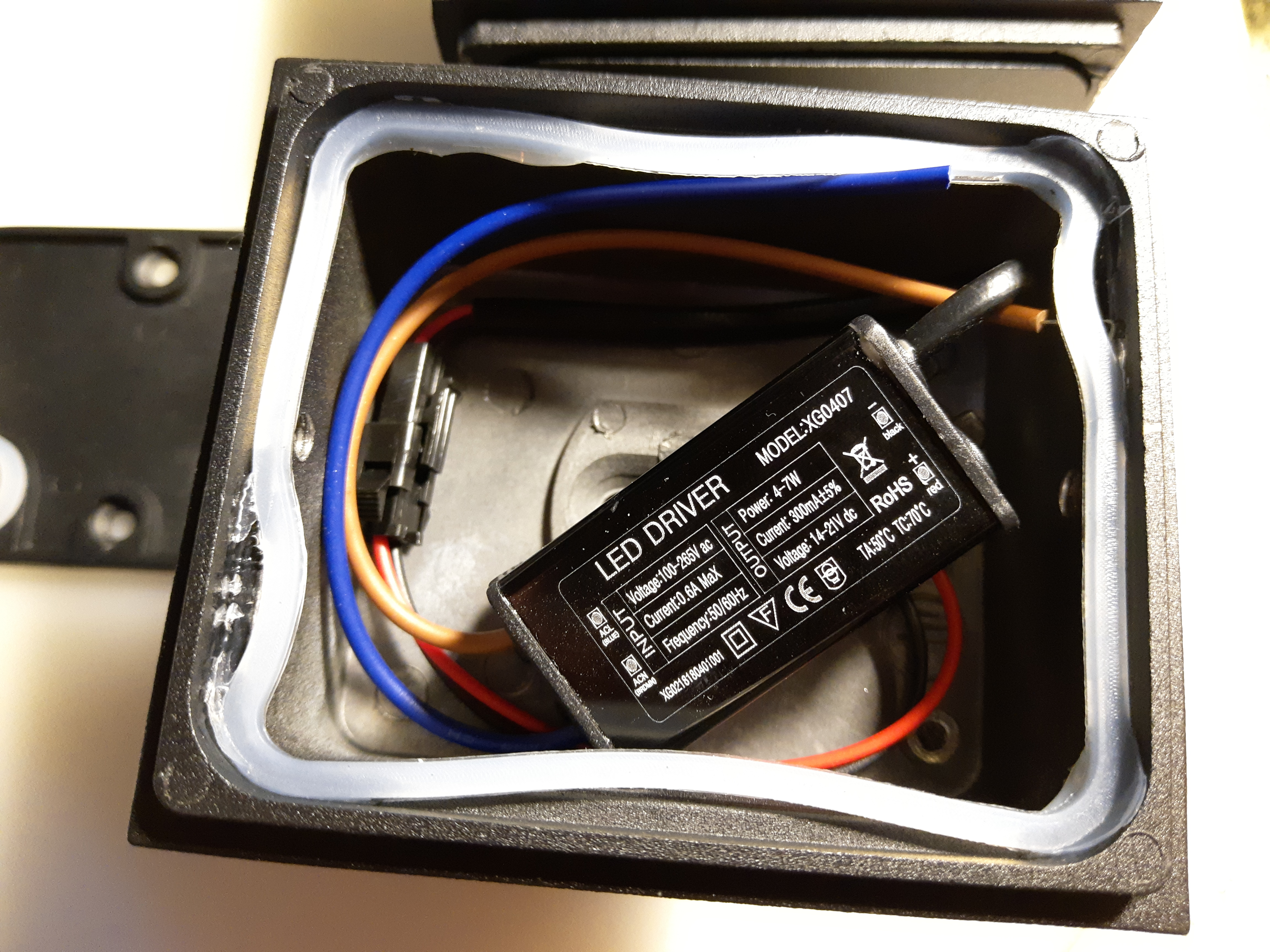

Добрый день, прошу помощи. Хочу установить в комнату (1 и 2) и балкон (3) на освещение группу светильников: 1) Потолочный светодиодный светильник (мощность 90w); 2) Светодиодные настенные бра- 2 шт (мощность одного- 7w, общая мощность 14w); 3) Светодиодные точечные светильники (еще не выбрал, но общей мощностью не более 50w).
Проводку планирую делать кабелем ВВГнг-LS 1,5 мм2 с установкой на вышеописанную группу- автоматического однополюсного выключателя ABB 10А С SH201L 4.5кА (SH201L C10).

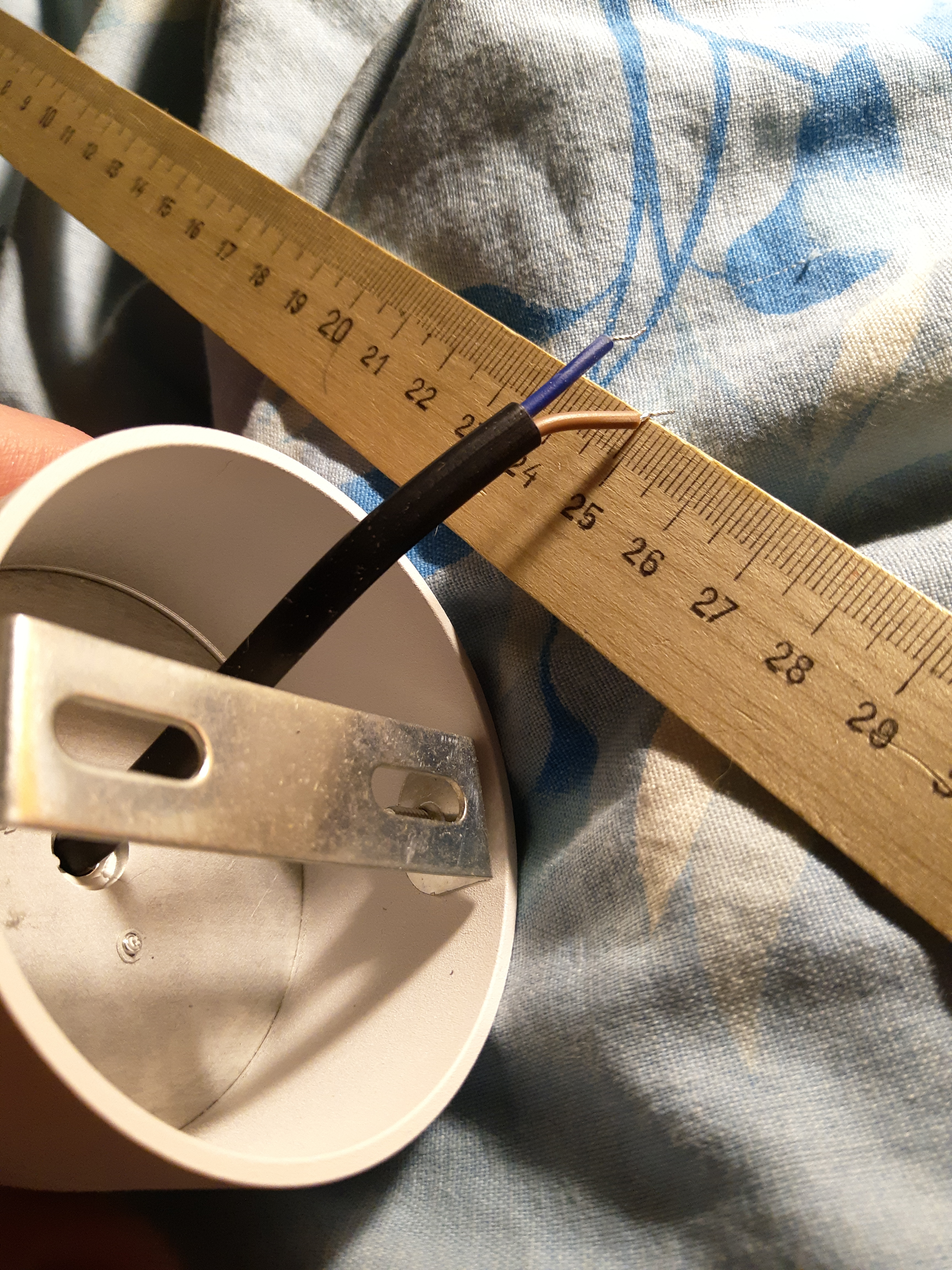

У потолочных точечных светодиодных светильников и у светодиодных настенных бра выводы на питание сделаны кабелем сечением около 0,2 мм2 (моножила диаметром около 0,5 мм)
Вопрос: с помощью чего можно соединить кабель от светильников и кабель от щита? И, ведь, при соединении 0,2 мм2 и 1,5 мм2, автоматический выключатель защитит только кабель с сечением 1,5 мм2?

Соединить вагами можно ( wago 224 или 222 или 221 серии ). Если заморачиваться с защитой каждого тощего проводка который втыкается в розетку или находится в светильниках, то сколько же придется дополнительных линий вести и автоматов ставить ;) Но если хотите, то есть автоматы и на 2 ампера и на 4 и на 6.

Добрый день! Автоматический выключатель не выбирается по сечению внутренних проводов светильника. Чем соединять - вот так сразу и не придумаешь... Помню, что для люстровых клемм Wago минимальное сечение подключаемого проводника вроде бы 0,5 кв.мм.

Скрутить вместе, пропаять, термоусадку с заходом на изоляцию 1 см. для мех. надёжности

Kalter, Добрый. WAGO 224-122 и не тр...ть мозг. Если сильно переживаете, поставьте автомат на 6А, всё будет хорошо. Я гарантирую.

Rumato, они вроде от 0,5 ,как они моно 0,2 , нормально держат?

ALPIC, Как Геракл Антея :yu: Перфекционисты могут облудить и получить 0,5.

Rumato, Шо ви такое пишете , когда сечение сечение провода 0,2 мм2 , а минимум со стороны светильника у указанных клемм - 0,5 ?

Rumato, Геракл , у меня вообще многожилка те же 0,2 а может и меньше .Тоже обслуживать ?
