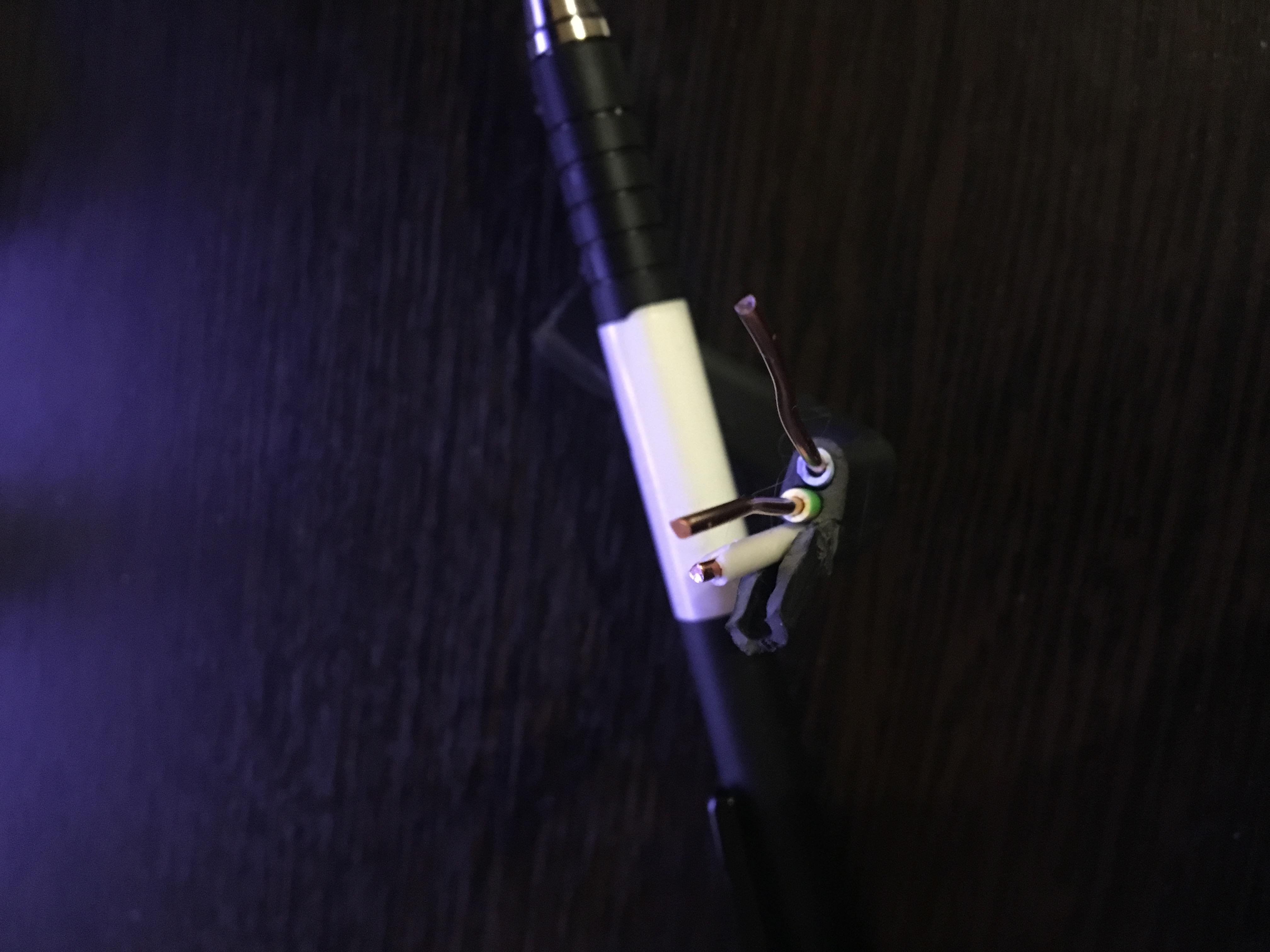

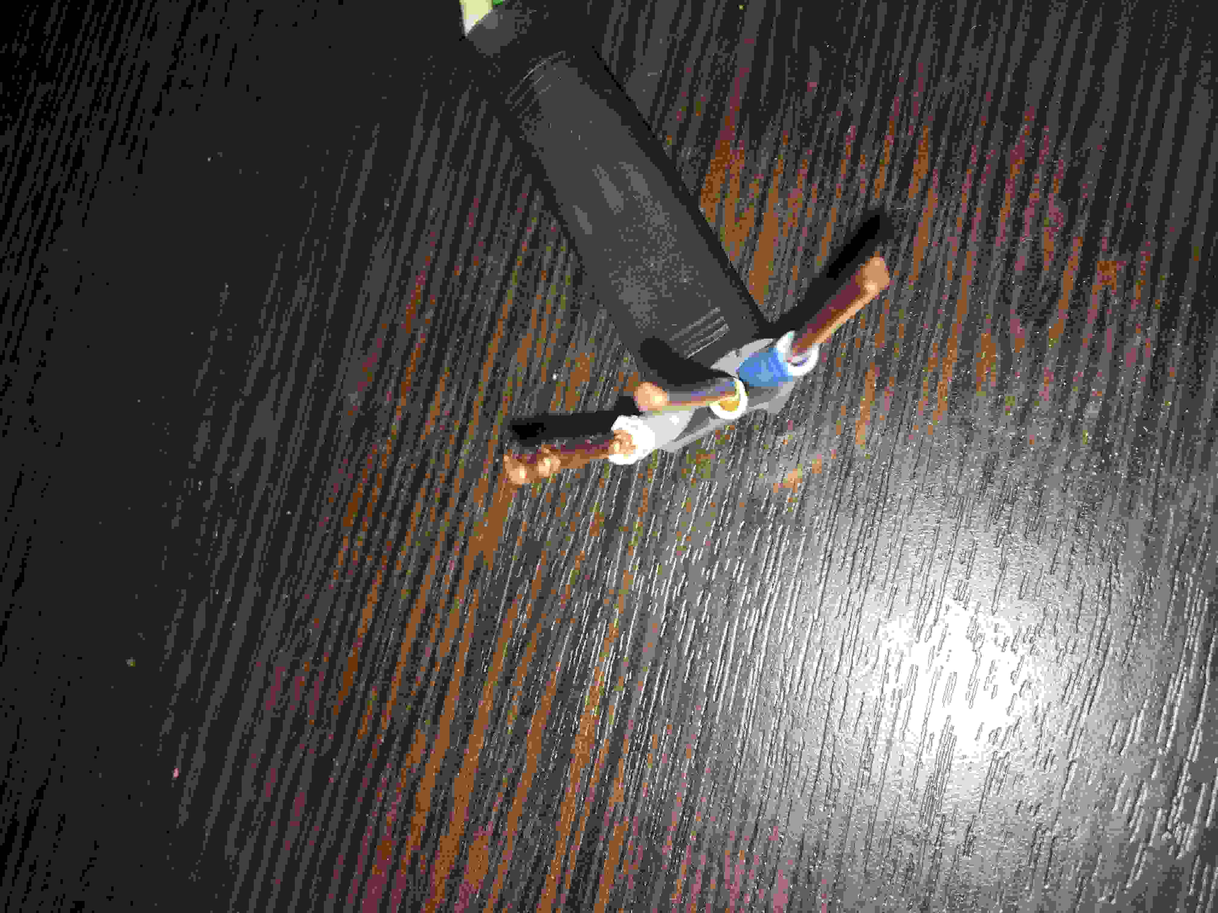

Cityfox
Cityfox
Регистрация: 14.07.2019
Сообщений: 10
14.07.2019 в 22:47:27
вот, сделал фото 3 *2,5
3*1,5
Vadim 161
Vadim 161
Регистрация: 08.06.2014
Ростов-на-Дону
Сообщений: 5167
14.07.2019 в 22:54:47
Radio написал: Это же не очень ужасно для быта, правда?
А это как покупка сахара, заплатил за 5кг, а насыпали 4.5, вроде не сильно и страшно, но неприятно.
Cityfox, если есть штангенциркуль, или микрометр, измеряйте сечение, попробуйте погнуть жилы, не пружинят ли, и проверьте как он разделывается. Если все более-менее нормально, то можно и оставить.

Cityfox
Cityfox
Сообщений: 10
15.07.2019 в 07:27:31
Vadim 161, Диаметр померил штангенциркулем , вот что получилось : 1.5 ( ДИАМЕТР `1.4) Как посчитать сечение ?
2,5 (Диаметр ~ 1.8)
Жилы не пружинять, оплетка жесткая, но стриппером снимается хорошо.
Вопрос тут такой : На упаковке и в чеке написано ГОСТ . Также на упаковке присутствует и ТУ ! Интересно, в итоге этот кабель сделан по ГОСТУ или ТУ ?
Cityfox
Cityfox
Сообщений: 10
15.07.2019 в 07:59:24
Нашел таблицу. Вроде всё соответствует.
