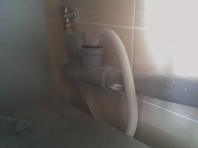

подскажите плиз: куда и как лучше подключить шланг посудомойки. Пока мне его временно воткнули, как видно на фото 1. Но здесь, как я понял, у меня нет сифона. Соответственно, пока мне не понятно, будет ли сам шланг сливной выполнять функцию сифона-гидрозатвора (шланг идет снизу - по полу, поднимается, и втыкатеся в d50). Вроде есть некая "петля" , в которой вода должна стоять, но может ПММ своим давлением воду полностью из шланга изгонять и получится, что в шланге не будет гидрозатвора. При этом, у сифона мойки есть спец. отвод-сосок.... может туда шланг посудомойки оптимальней будет воткнуть/дотянуть (фото 2) ?
