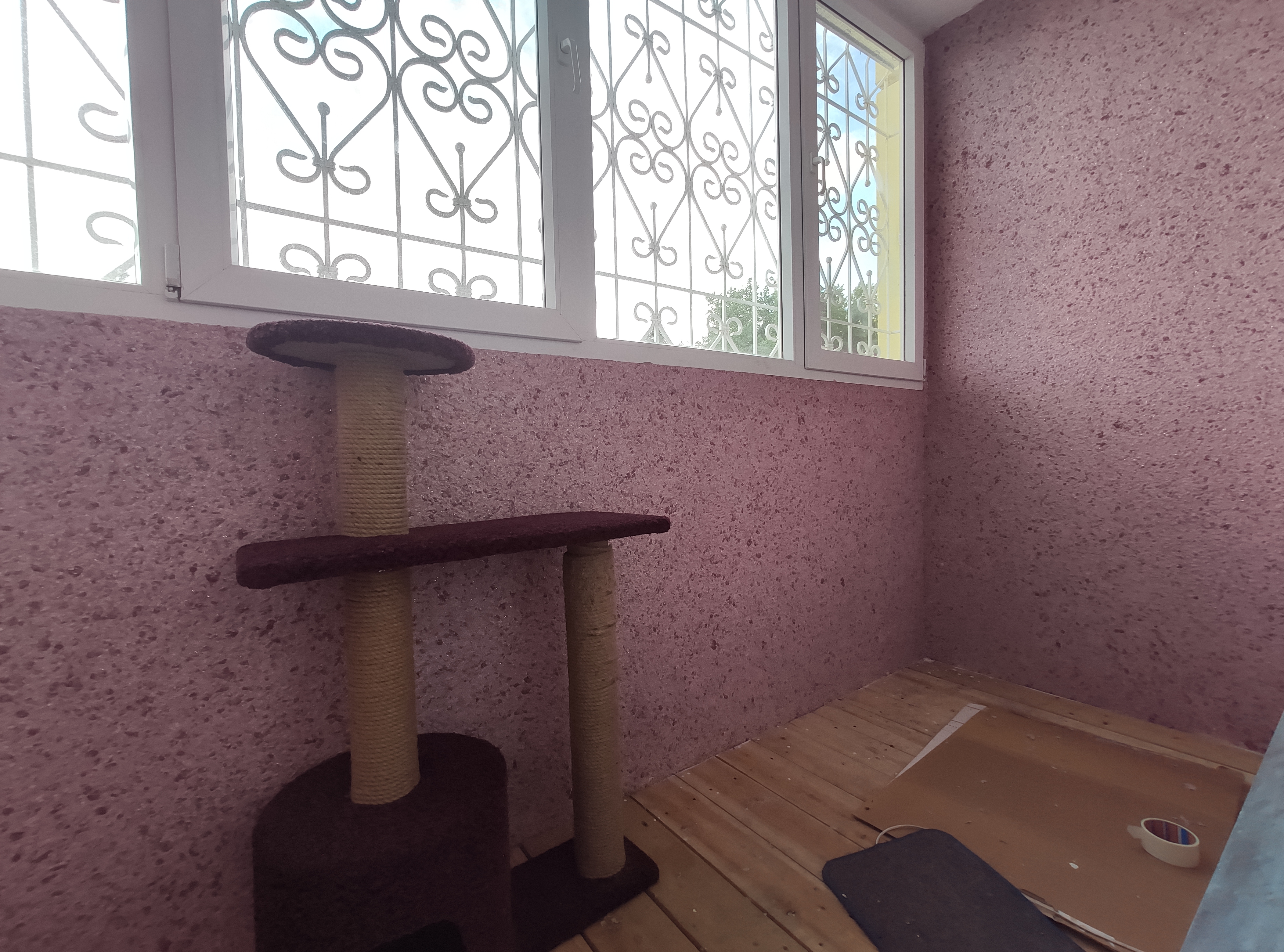

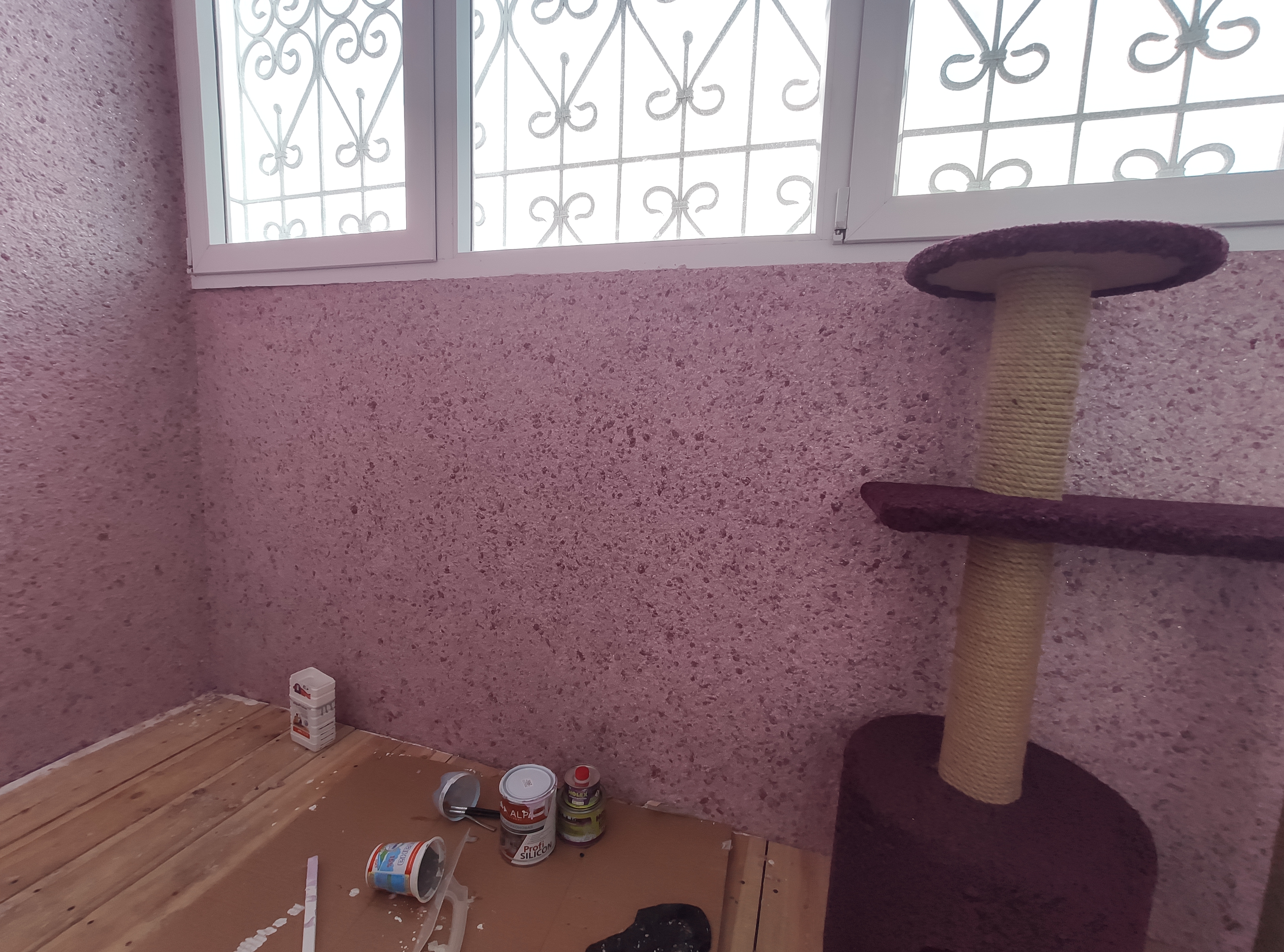

Нанес обои на железку и рядом везде, вобщем доделал, наконец, балкон. Теперь остаётся только ждать и верить :)
Ложилось на эпоксидный грунт так себе, скользило все-таки, пришлось толще класть, чем было. Возможно, будет не очень смотреться, особенно в местах перехода на те обои, что были ранее нанесены, ну посмотрим. Все-таки надо было тот акриловый грунт белый кинуть сверху.

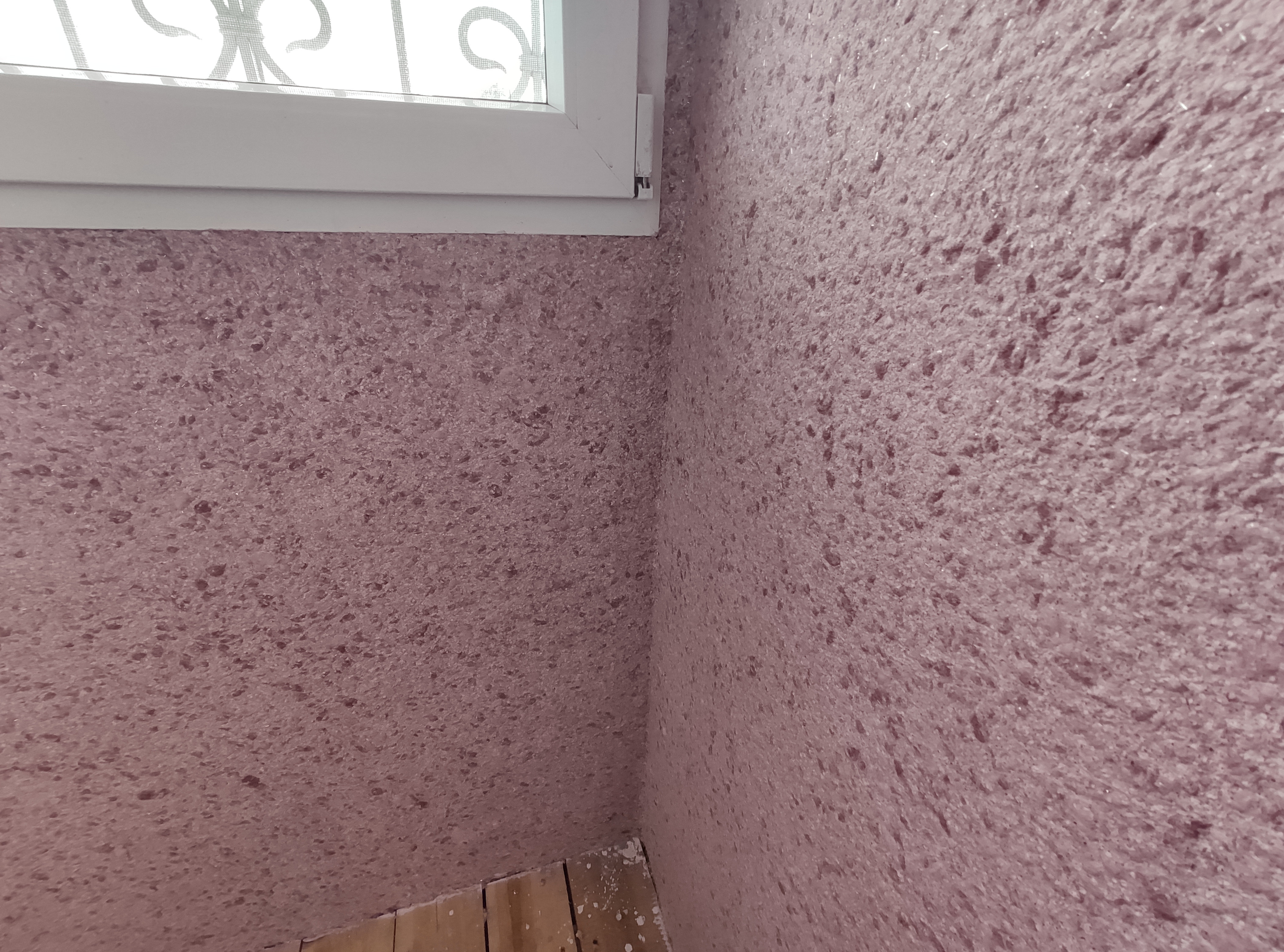

Ну чтож, про результат в целом говорить рано, но местами уже вылезла ржавчина. Но тут проблема кривизны моих рук. Вылезло в местах примыкания плиты к стене, где было очень сложно кистью подлезть, чтобы намазать этот уголок. Ну и в паре мест, где просто пропустил, когда счистил обои - увидел непрокрас. Отсюда вывод: три слоя алкидной грунтовки не помогли бы. Где пропустил эпоксидной грунтовкой даже маленькую точку - там вылезло. В остальном, в большинстве своем, пока все норм.

День 2. Ржавчина больше нигде не вылезла. Сегодня оставшиеся места тонкой кисточкой пройду и залеплю тоже. Через пару-тройку деньков еще отпишусь, что в конце самом получится. По решеткам тему тут создал: https://mastergrad.com/forums/t302481-pokraska-kovanyh-reshetok-na-okna/

Ну вобщем, считаю, что можно тему закрывать. Эпоксидная 2К грунтовка - это сила. Знал бы, так сразу ее взял, чтобы ей и замазывать всю арматуру. Хотя и из под алкидной тоже нигде ничего не вылезло, по арматуре я имею ввиду. А вот по уголку железному местами вылезло даже через алкидный грунт. Либо, может, там и алкидным был непрокрас, но на мой взгляд, если есть такая ситуация, лучше брать эпоксидный двухкомпонентный грунт в магазине автохимии. Стоит он в районе 400 рублей, хотя есть, конечно, и гораздо дороже, но это, думаю, ни к чему. Плюс ещё лайфхак с интернета - это быстрая сушка феном. Я тепловую пушку ставил, вот на последние эти проплешины. Мочим обои в месте ржавчины, если высохли, расковыриваем, счищаем по возможности ржавчину с арматуры или железа, ждём, пока высохнет, разводим по инструкции грунт, закрываем все железо. Можно через несколько часов и второй слой, чтобы наверняка. Потом надо 12 часов подождать до полного высыхания, а дальше по желанию: либо белым закрывать/закрашивать/грунтовать, либо прям на грунт, только учитывая, что он серого цвета, и ложатся жидкие обои на него плохо. Спасибо всем за содержательную беседу и поддержку :) Отдельное спасибо за совет использовать эпоксидный грунт. Чудо вещество. Буду знать про него теперь. И читатели данной темы, коих, думаю, будет немало, тоже узнают про такую вещь.

Сегодня девушка своим зорким взглядом таки разглядела в нескольких местах, где уголок, ржавчину. Но она очень светлая, практически не видно ее. Посмотрю, как дальше будет себя вести

Все нормально с обоями :) Хороший способ избавляться от проступающей ржавчины.
