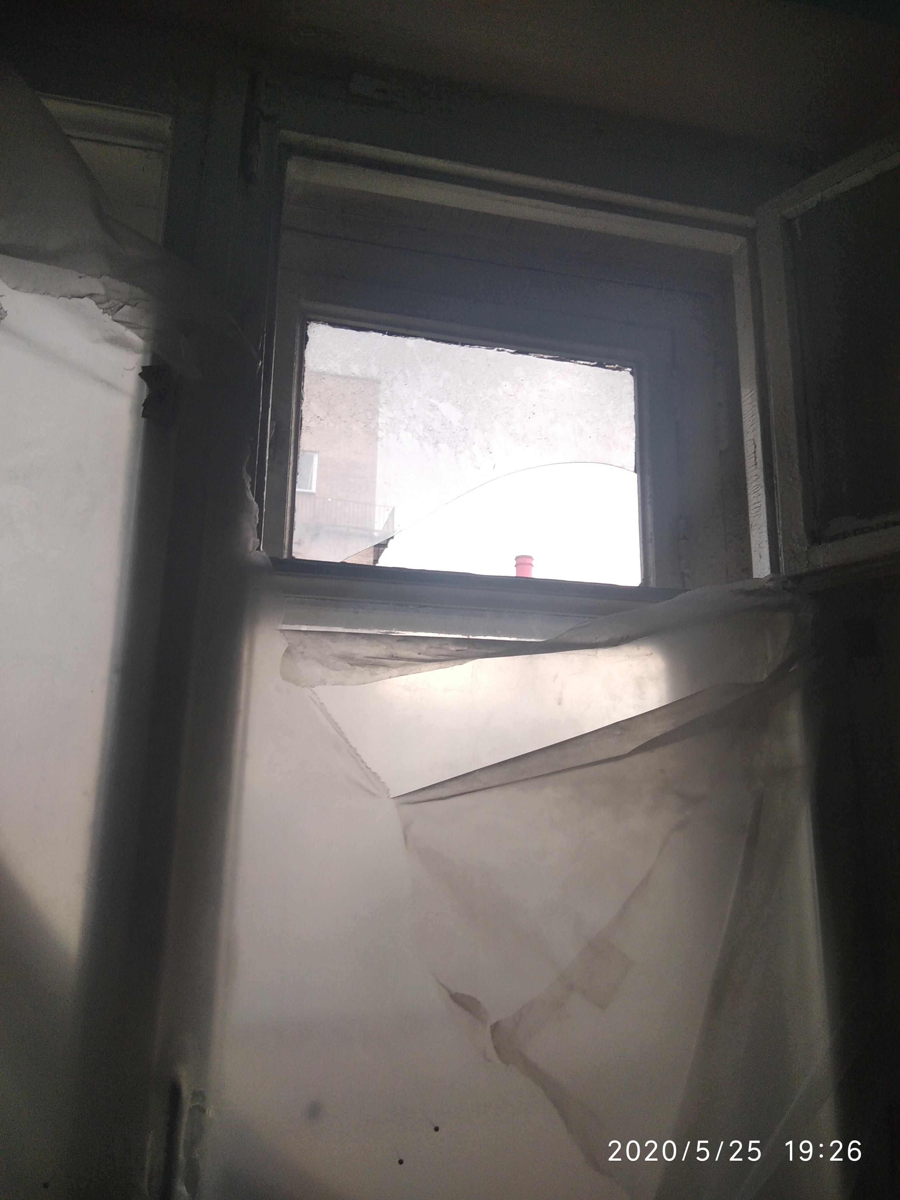

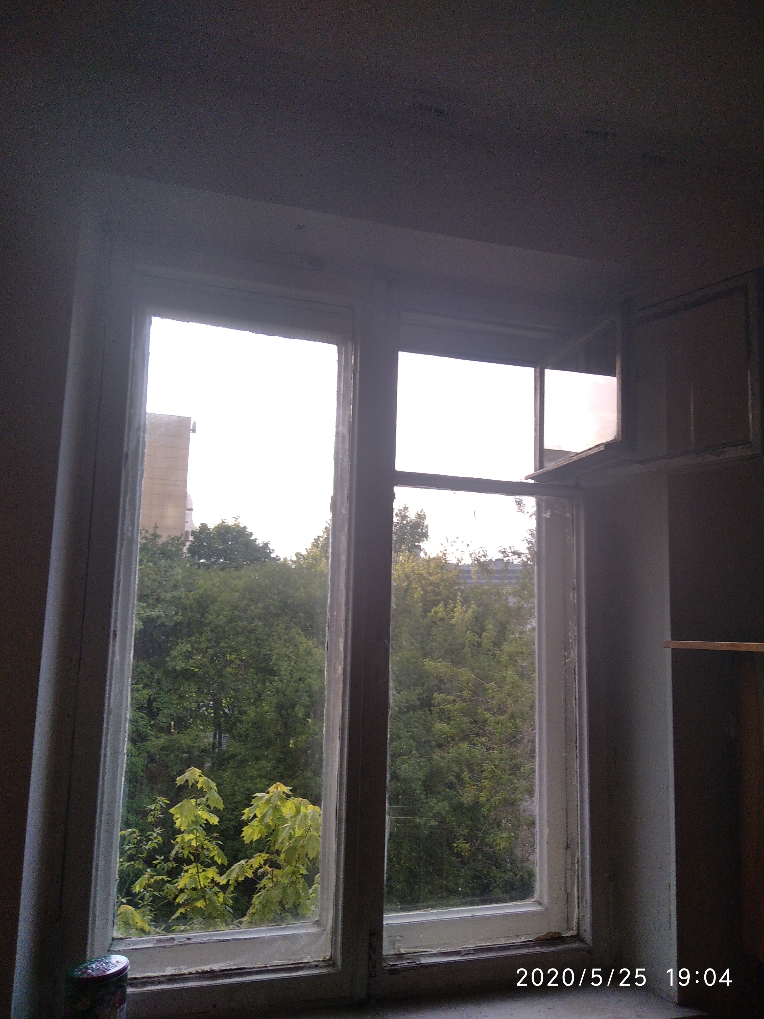

Это тяжкий труд и хотелось бы к этому больше не возвращаться лет 20. Также это делается совершенно бесплатно в чужой квартире лежачего инвалида инвалидом пока еще ходячим. Бомж вариант, так сказать, но надо сделать хорошо. Створок окон в работе 16 + 2 балконных.
Для этой работы требуется снять 5 слоев неизвестной краски циклей, феном (если возьмет), ленточной шлифмашиной, болгаркой. Шкурку уже заказал: Круг обдирочный Skrab, лепестковый закругленный, Р26 В, 125 х 22 мм, 10 шт Лента Skrab, для шлифовальной машинки, бесконечная, Р24, 533 х 75 мм, 10 шт Посмотрю как оно пойдет.
Пока я остановился на варианте пропитки ХМФ БФ в 2-3 слоя и окраске по ней ПФ-115 в 2 слоя. Шпаклевка не будет выполняться. Не знаю как, чем и зачем. Или стоит покрыть лаком?

Еще вопрос - как поступить со стеклами? Силикон? Штапики? Стоит ли извлечь стекла? Там старая вываливающаяся замазка без штапиков. Может штапики пластиковые поставить?

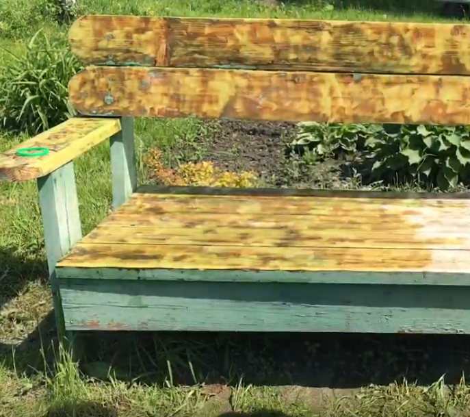

А примерно так на даче я себе хозблок окрасил. Там МА-15 была. Вариант рабочий, но внешний вид ой - не для окон. Фото не мое.

Таким можно заниматься только по большой бедности. Стёкла лучше вынуть, но 2 полопается половина. Красить лучше хорошей краской (миранол), иначе не стоит и начинать.

pypvas написал: ХМФ БФ в 2-3 слоя и окраске по ней ПФ-115 в 2 слоя
Лучше краской на водной основе к примеру VGT для дерева. Она дольше продержится. Краска пробовал краска понравилась или другой хорошей на водной основе. Если подсказать где дешевле купить, пишите в личку. Процесс очень трудоемкий , особенно очистка краски. Феном надышитесь, обязательно в хорошо проветриваемом помещении. Где человек лежит, лучше этого не делать.
Что сейчас там с краской, на фото плохо видно, окна в тени получились.
pypvas написал: Шпаклевка не будет выполняться. Не знаю как, чем и зачем.
Можно фасадной которую можно наносить на краску. Потом загрунтовать и покрасить краской на водной основе. Берете небольшой шпатель и поменьше и наносите , потом зашлифовать .
Старые окна, наверное еще дует из них зимой. На это дело бы сбросились неравнодушные и те которые смогут помочь , кто сколько сможет и установить пластиковые. С этими деревянными только мучения предстоят и они уже наверное очень старые.

AndyMirror, на счет стекал я так и подозревал. Они дребезжат, но их демонтировать будет проблема. Силиконовый или акриловый герметик лучше, чтоб замазать без демонтажа?

pypvas написал: чтоб замазать без демонтажа?
Без демонтажа не стоит и начинать.
