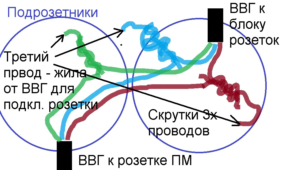

Здравствуйте!
Ситуация такова. Есть блок розеток из 4 штук. Фартук кухни. Кабель ВВГ заходит сверху в четвертый слева подрозетник. Электрик к этому блоку розеток подключил розетку под столешницей для посудомоечной машины.Кабель от розетки ПМ заходит в третий слева подрозетник. Потом идет в четвертый и там такая картина.
Провода этих двух кабелей (к блоку розеток и от розетки ПМ) скручены с проводами, которые идут на розетки. То есть в подрозетнике 3 скрутки (L, N, PE). В каждой скрутке 3 провода: к блоку розеток, от розетки ПМ и к розетке в блоке розеток. Скручено от руки. Изоляция изолентой, которая в одном месте порвалась, видна медь.
Как я понимаю, это недопустимый способ подключения. Сообщил об этом заказчику. Временно подключил все розетки в блоке от четвертой розетки, которая подключена проводами из скруток. Нужно ли переделывать?
Если нужно переделывать, прошу, оцените способ переделки. Провода входящего кабеля с соответсвующими проводами кабеля розетки ПМ и проводом для розетки соединяю 3х проводной клемой ВАГО. И далее от одной розетки проводами от кабеля ВВГ подключаю другие розетки. Заземление будет идти шлейфом.

sasin.pro, Если Вы не смогли сфотографировать, то что есть сейчас, то возьмите карандашик и нарусуйте, что хотите сделать. Потому что лично я не понимаю в чём проблема. Однопроволочный и многопроволочный провода зажимать в одной клемме розетки я бы не стал.

Alexey_Spb , спасибо за ссылку на статью! Rumato, Вот схема того, что есть сейчас:
Такие скрутки в изоленте без пайки допустимы или нет? Вот в чём вопрос.

sasin.pro,
Не допустимы.
Обожмите и забудете как дурной сон.
Опрессовка является наиболее оптимальным способом соединения в условиях подрозетника.
Ру на самый худой конец оденьте колпачки СИЗ, если там места хватит под них.

sasin.pro, если так как на картинке провода с обеих сторон выходят, то только паять, или переделывать полностью. ваго на гнутые жилы нельзя, прессовать, сизы, паять можно

sasin.pro, Не допустимы и нафиг не нужны, ибо занимают кучу места. Гильза будет куда компактней, про надёжность вообще молчу. В целом, Алексей уже объяснил что нужно сделать.

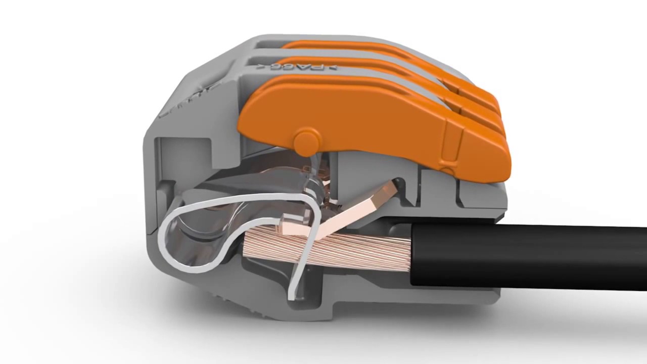

юра Т написал: ваго на гнутые жилы нельзя
Интересно, почему. Я не призываю так делать, но из конструкции не понятно чем кривая жила будет работать хуже прямой:

Dron/9K, а Вы представьте что жила неудачно изогнётся так, что хорошего контакта на толстую платину не будет, и весь ток пойдёт через пружинку
