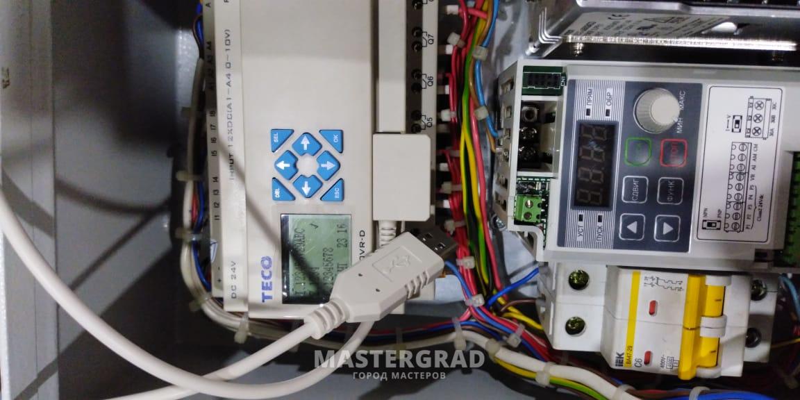

Добрый день, нужна Ваша помощь форумчане. В проекте есть контроллер ПЛК TECO SG2. Его необходимо запрограммировать, для этого необходим кабель для подключения к ПК . Который стоит очень недешево. Стоимость около 7т.р. по-моему за кабель это перебор, поиски в интернете результатов не дал, может кто-нибудь знает распиновку данного кабеля, буду очень благодарен.фото контроллера и кабеля прилагаю.

[URL="www.mastergrad.com/forums/t285305-programmirovanie-promyshlennyh-kontrollerov-plk/?p=6932226#post6932226"]кабели тут[/URL]

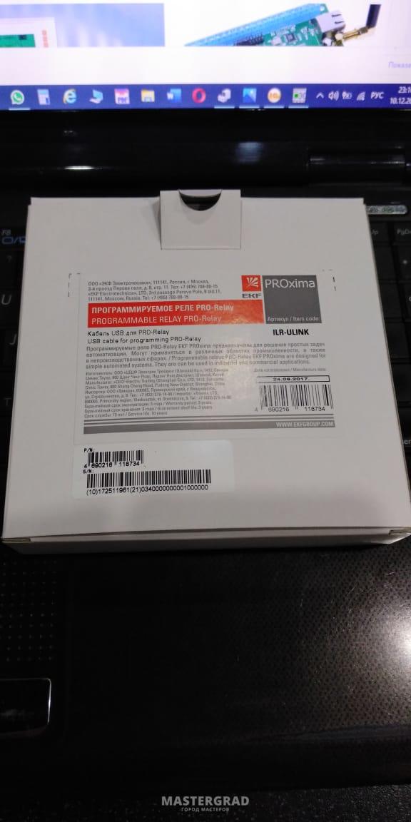

stav2016, Добрый день всем. Вопрос я решил, с помощью форумчан на данном форуме. за что большая благодарность. Когда возник вопрос о программировании данного ПЛК TECO SG2, информации на просторах интернета не очень много. Поэтому хочу поделиться, может кому поможет. Есть родной кабель для данного контроллера , но цена кусается, так же как и на Али экспресс. Форумчане посоветовали воспользоваться кабелем для программирования ПЛК от фирмы EKF. Кабель подошел , соединение с контроллером нормальное. загрузка и выгрузка проходит нормально. ссылочку на кабель оставлю , с доставкой обошелся 1400 рублей. ссылка
