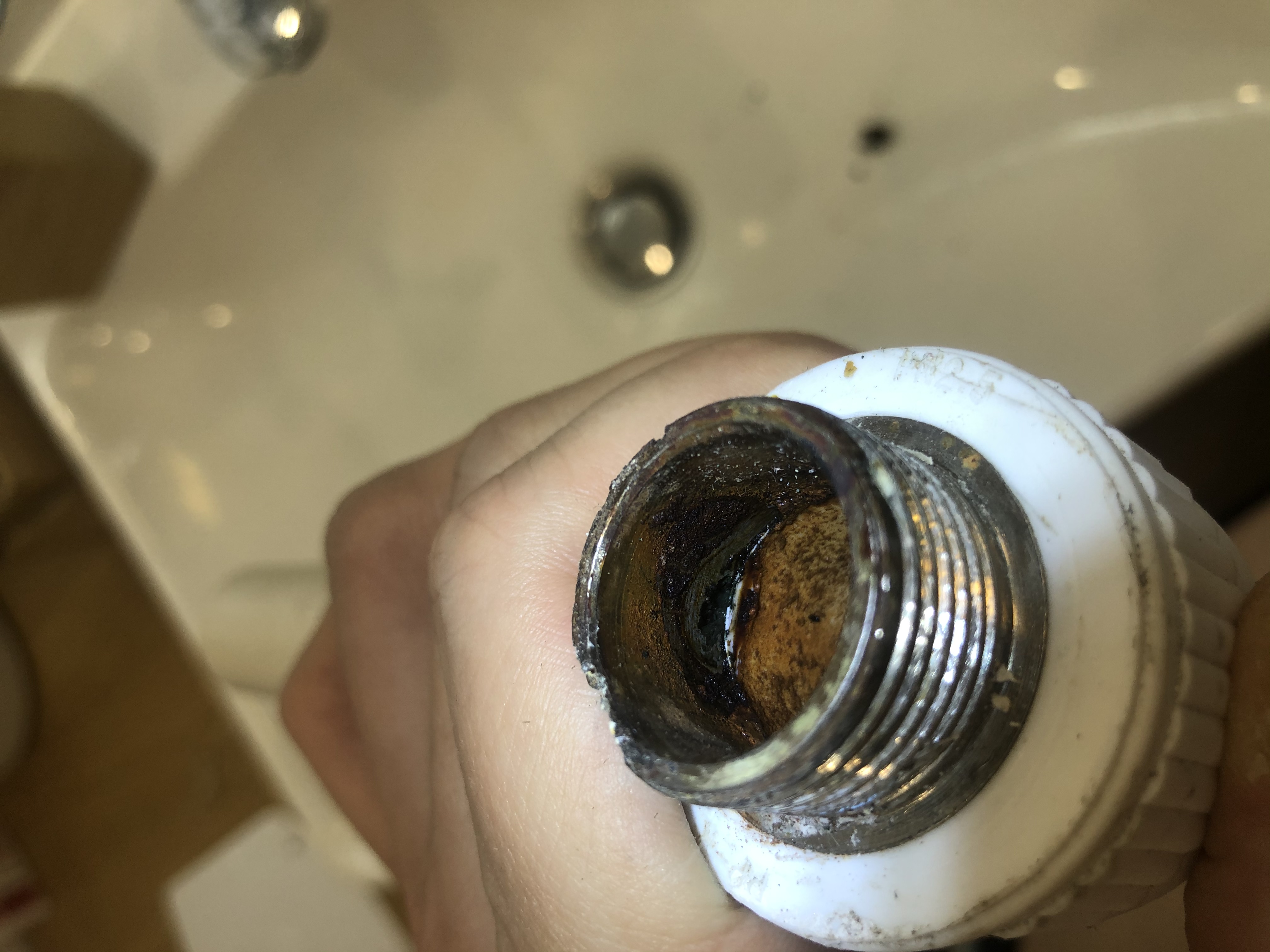

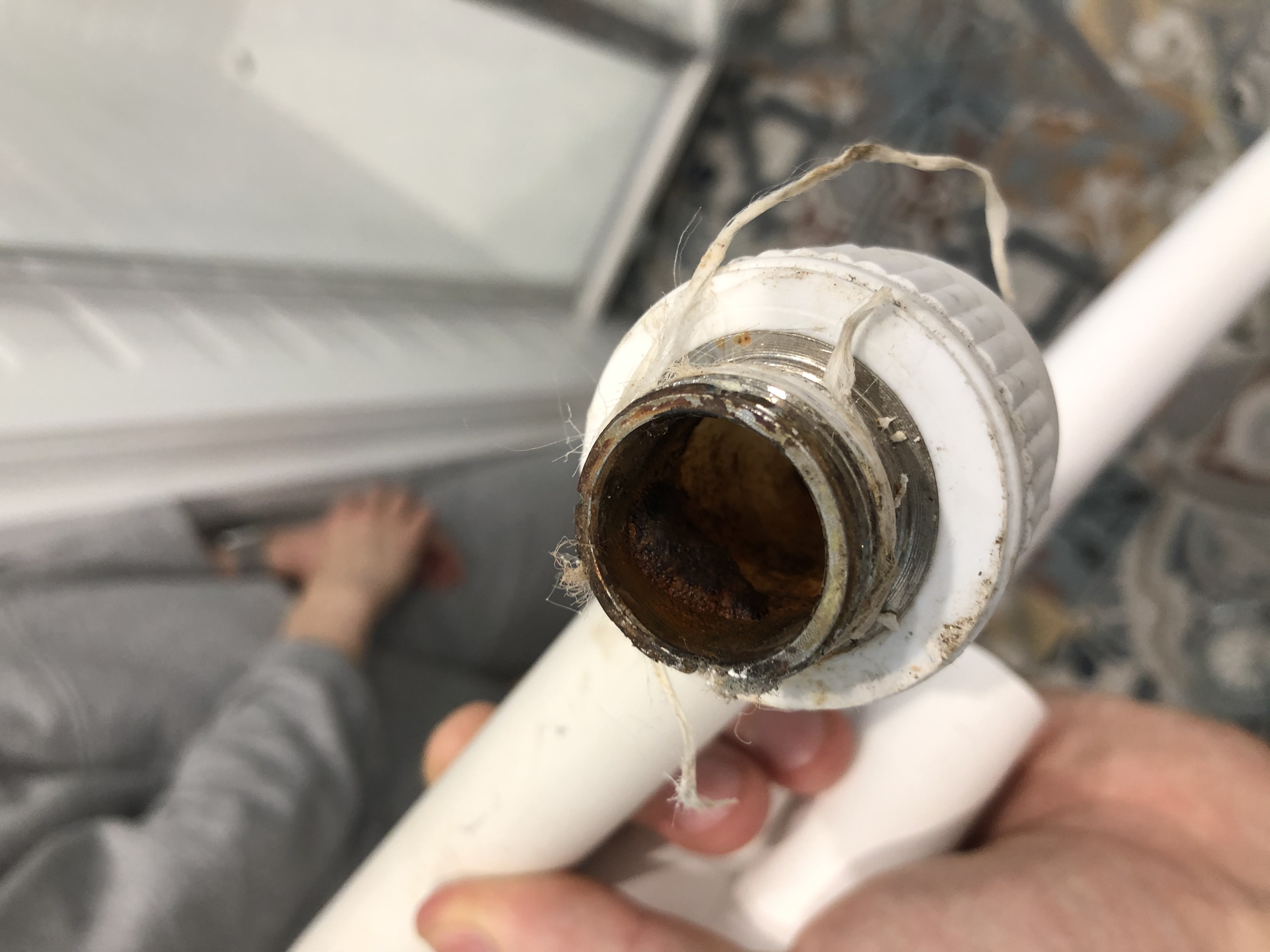

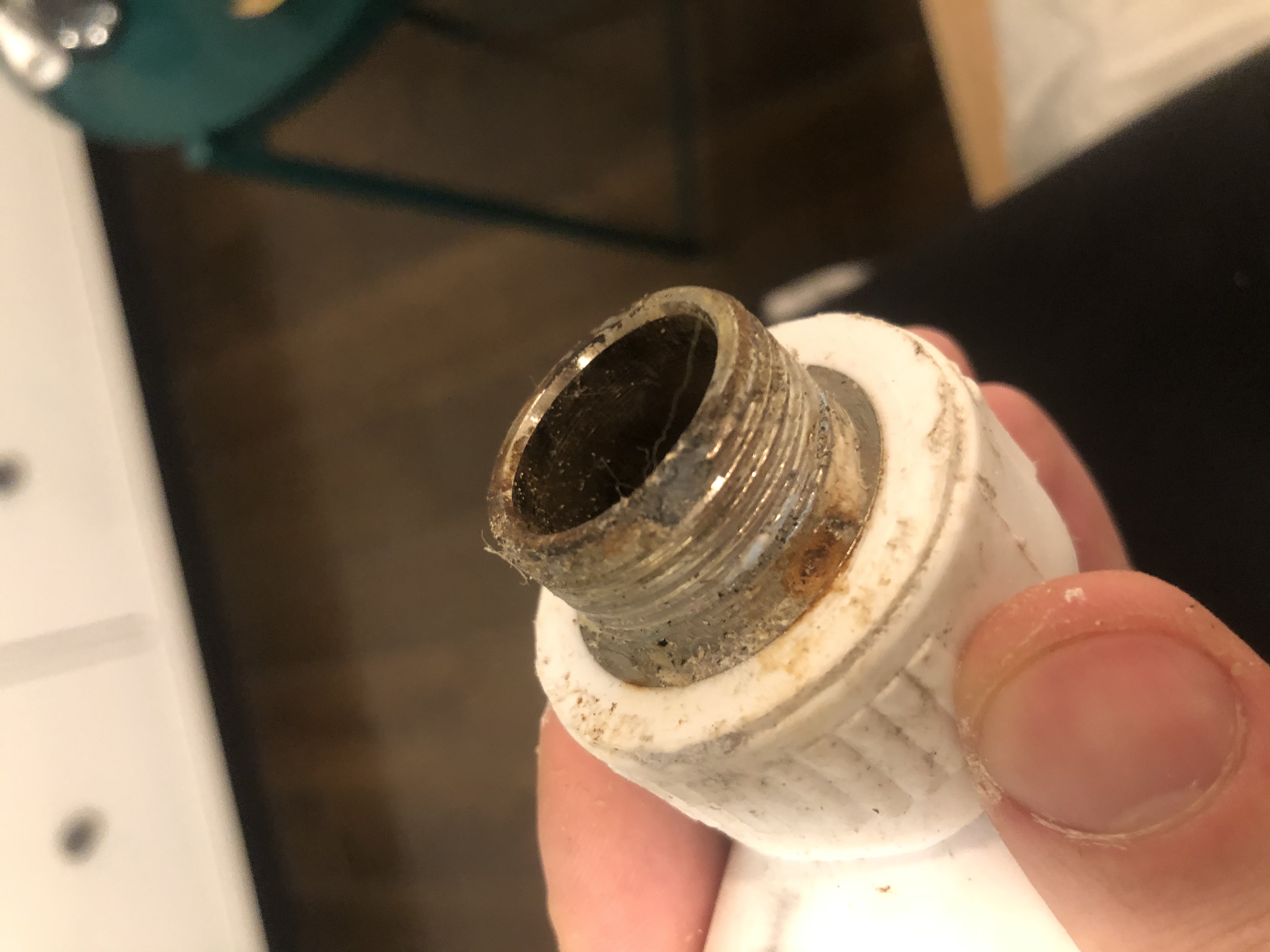

Здравствуйте, специалисты. Нужна ваша помощь.
3 месяца назад был произведен кап ремонт в квартире. Всё новое. Трубы ПП.

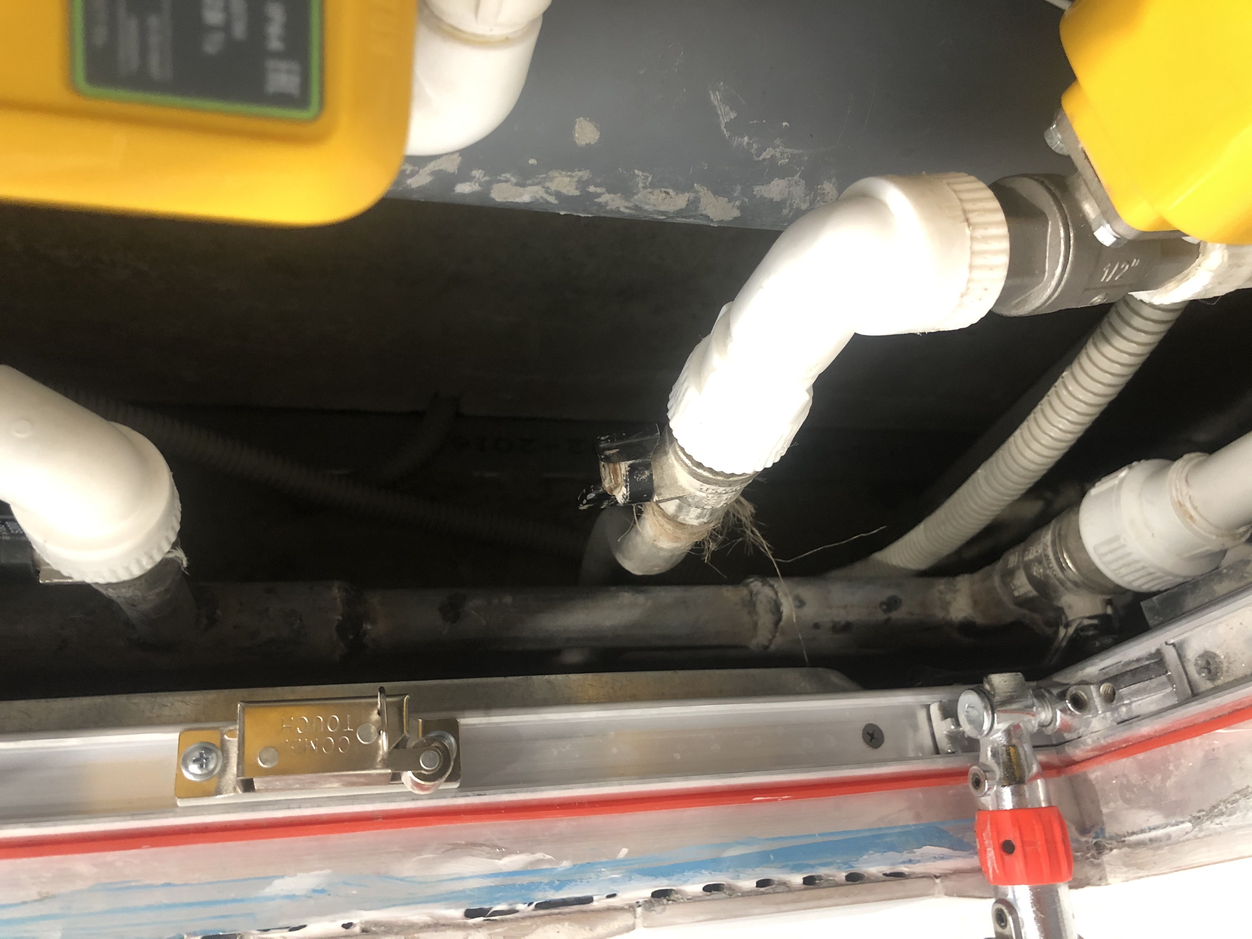

Вчера ночью потекло резьбовое соединение между пп и полотенцесушителем. Срочно вызвали сантехника, разобрали и увидели свищ на резьбе со стороны ПП соединения! (Образовался за 3 месяца эксплуатации). В срочном порядке мастер купил новое соединение, перепаял и удалился. Мне сообщил, что это был брак изделия.
На данный момент я нахожусь в больших сомнениях, что это брак, так как успел сфотографировать (до утилизации) это самое соединение.
Вопрос. Как за 3 месяца могли произойти столь глобальные разрушения? (См фото. Также там можно разглядеть свищ на резьбе ближе к ПП). А главное, что делать со вторым соединением, до которого трудно добраться? Брак ли это или у меня проблемы посерьезнее?
Заранее спасибо.

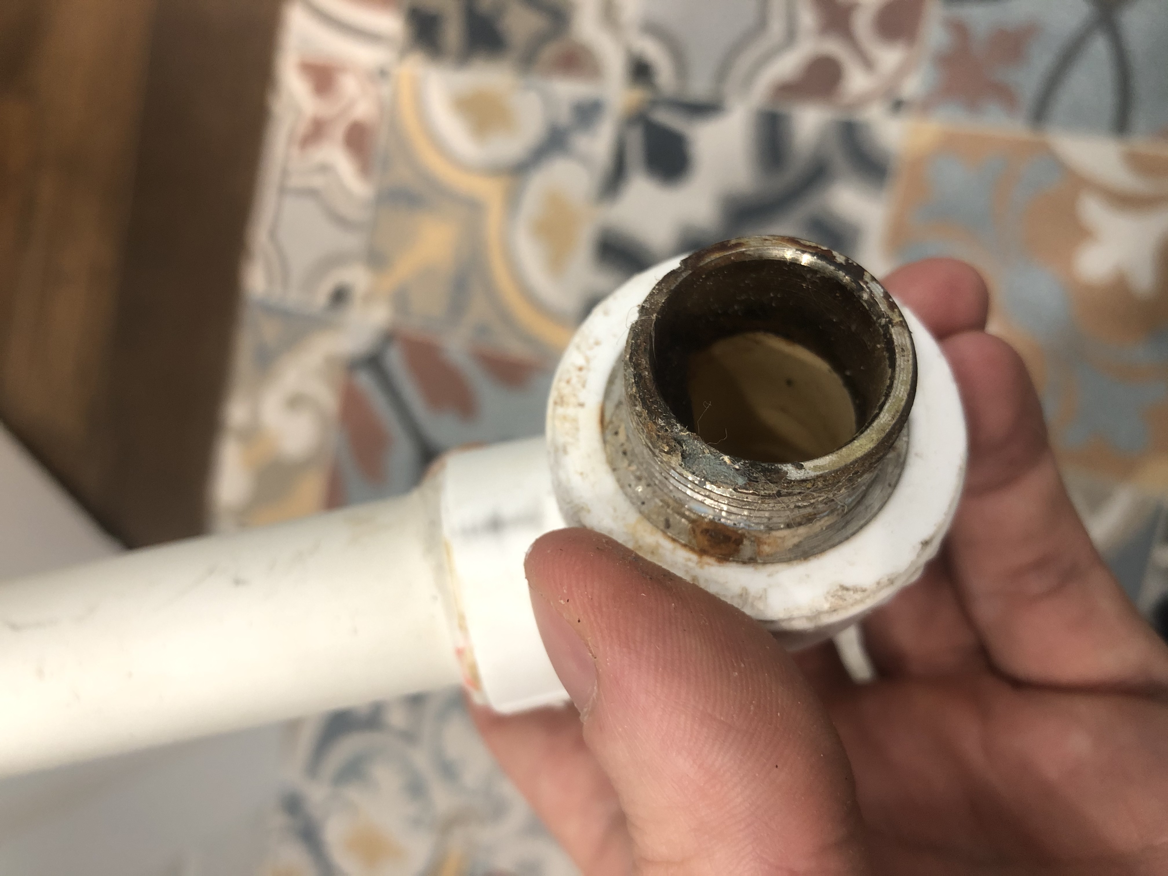

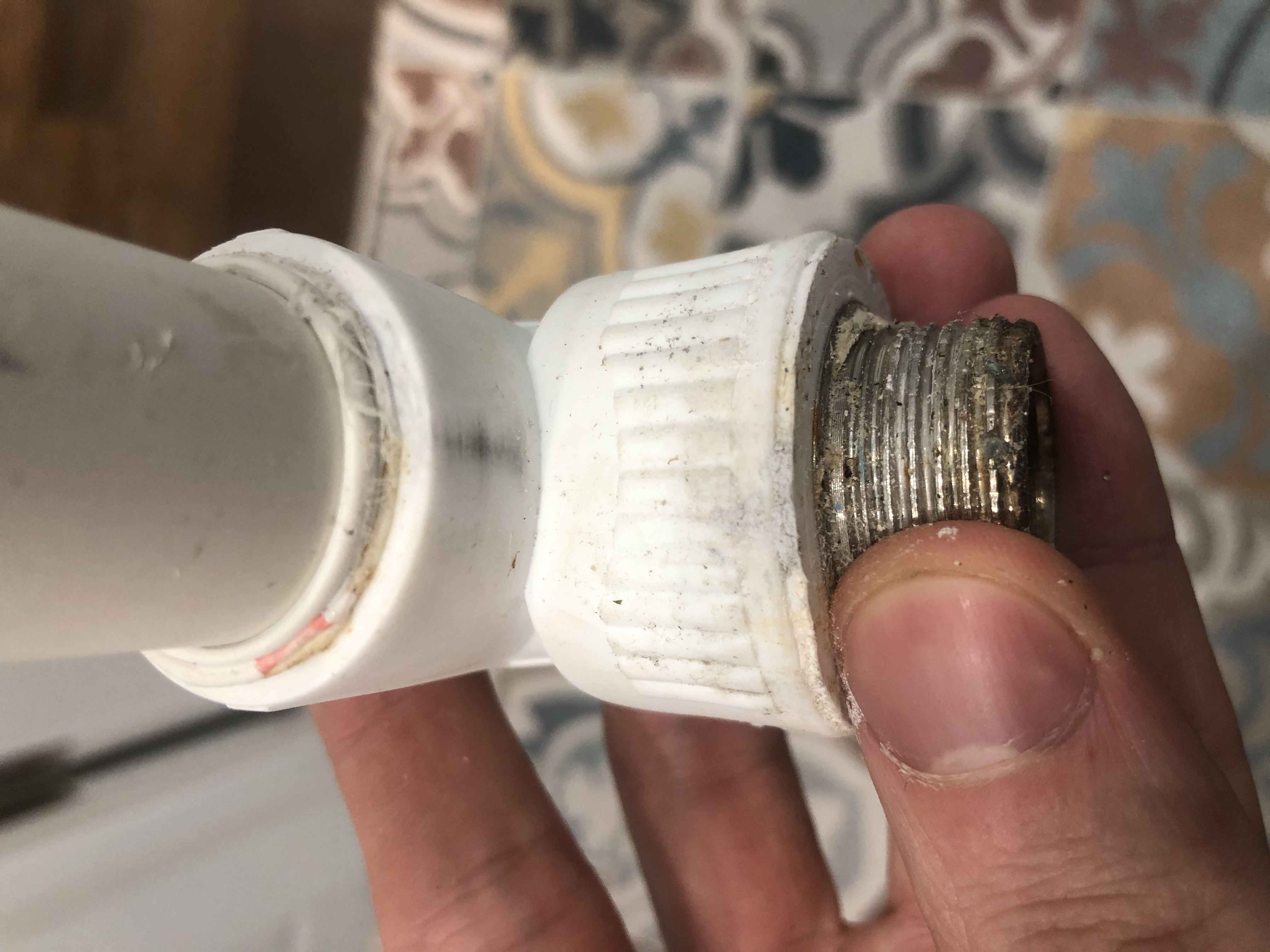

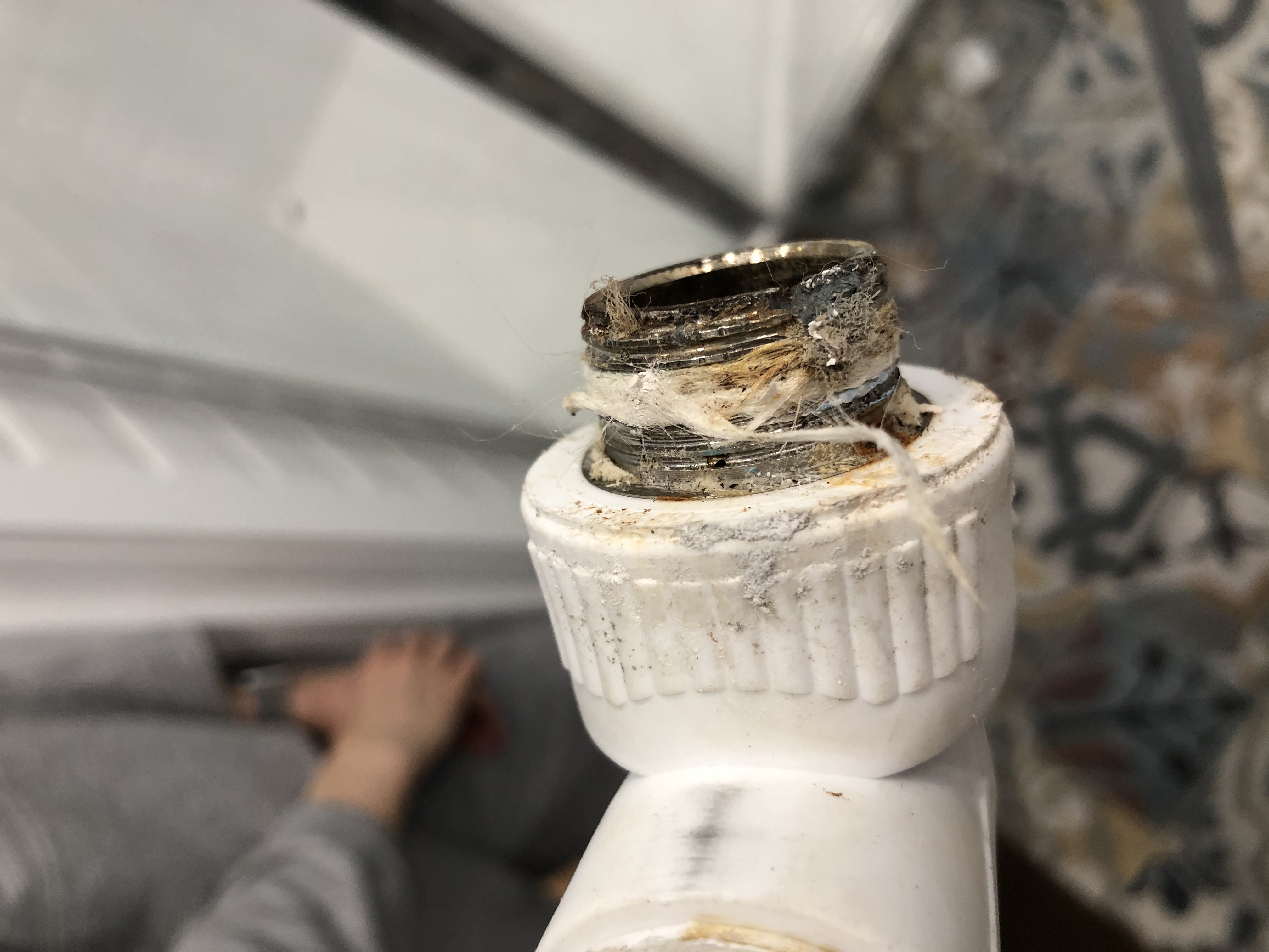

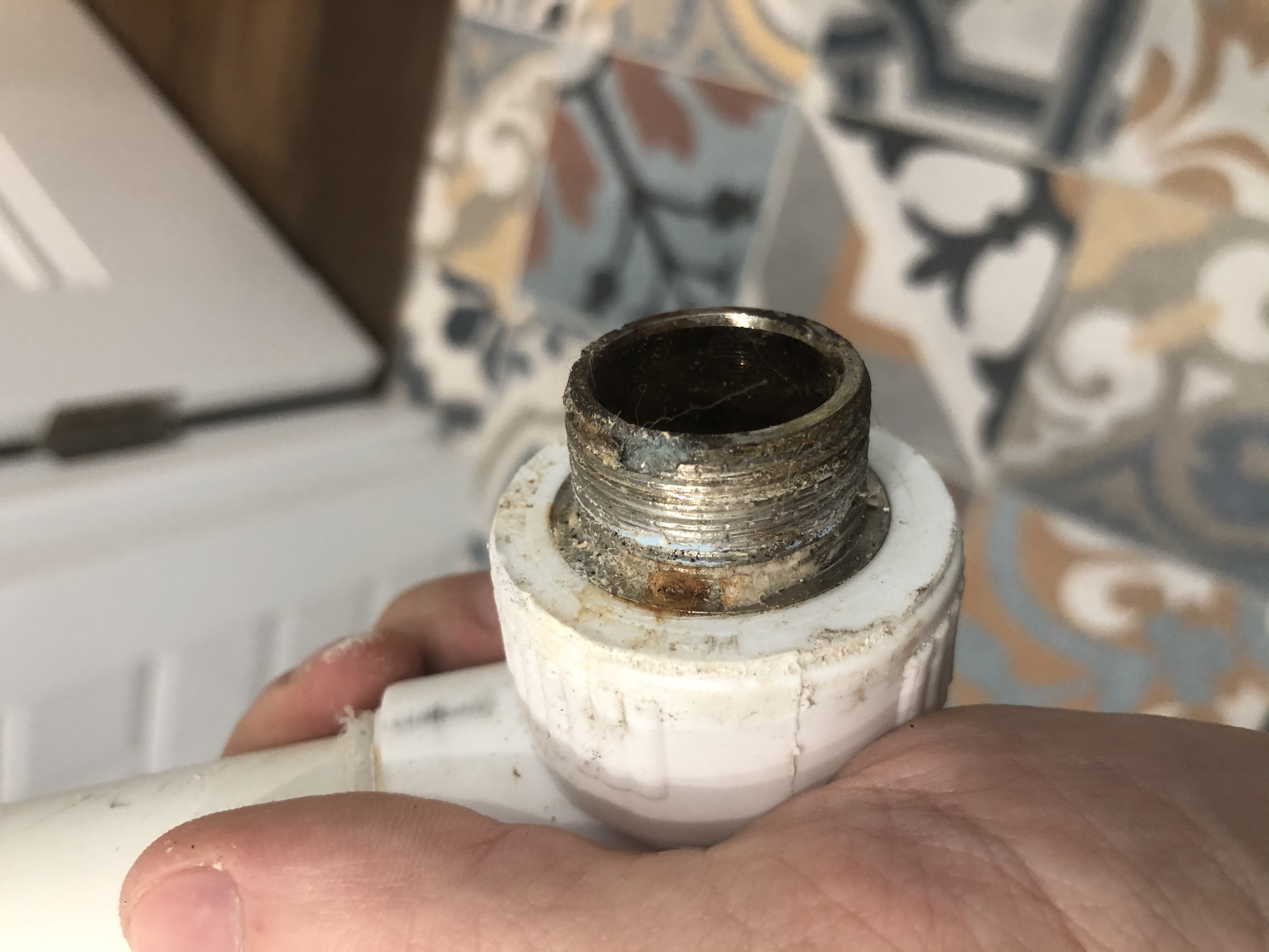

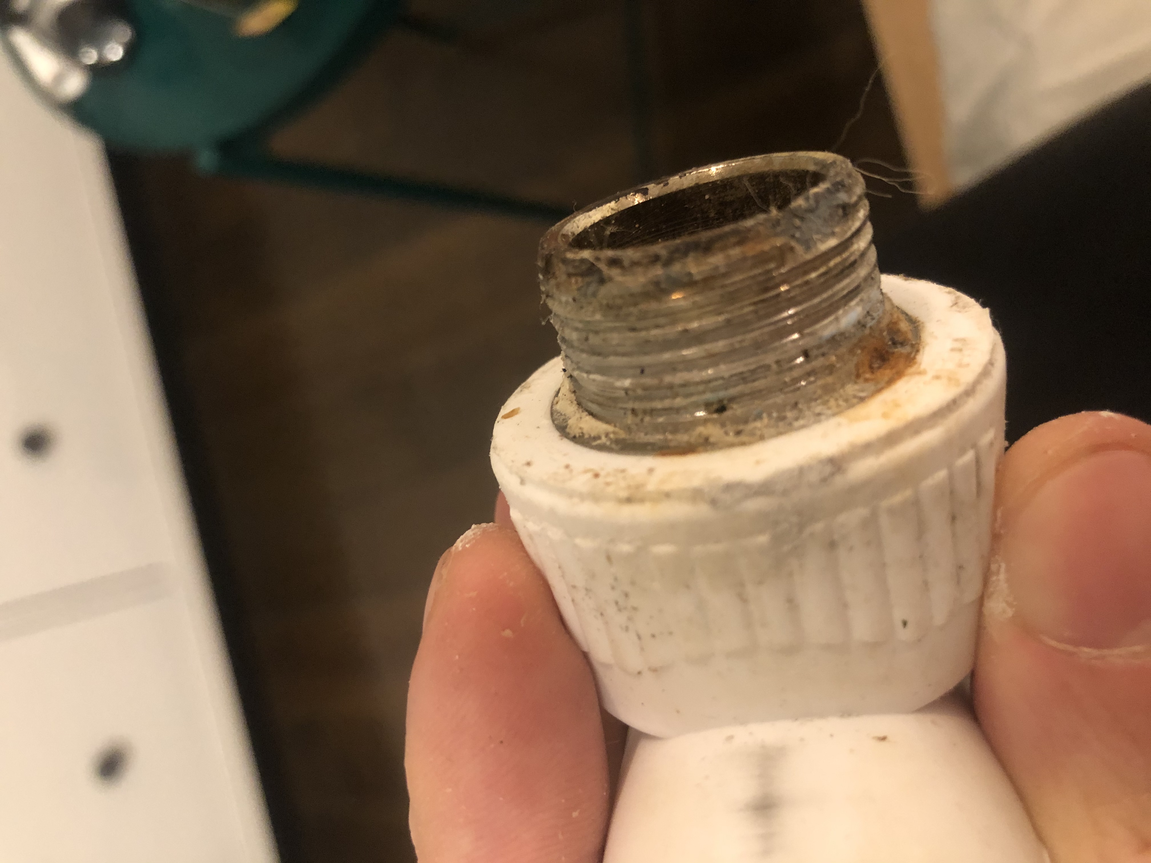

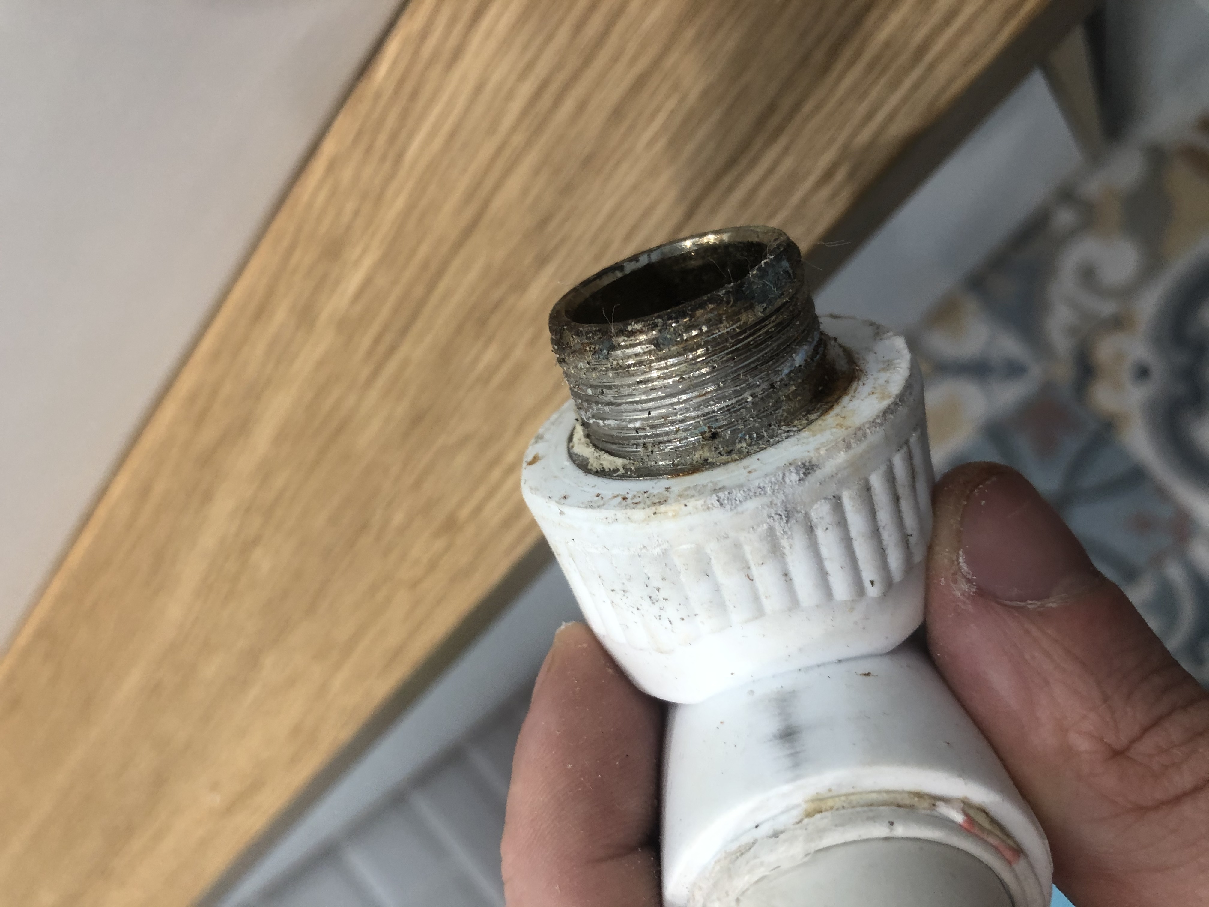

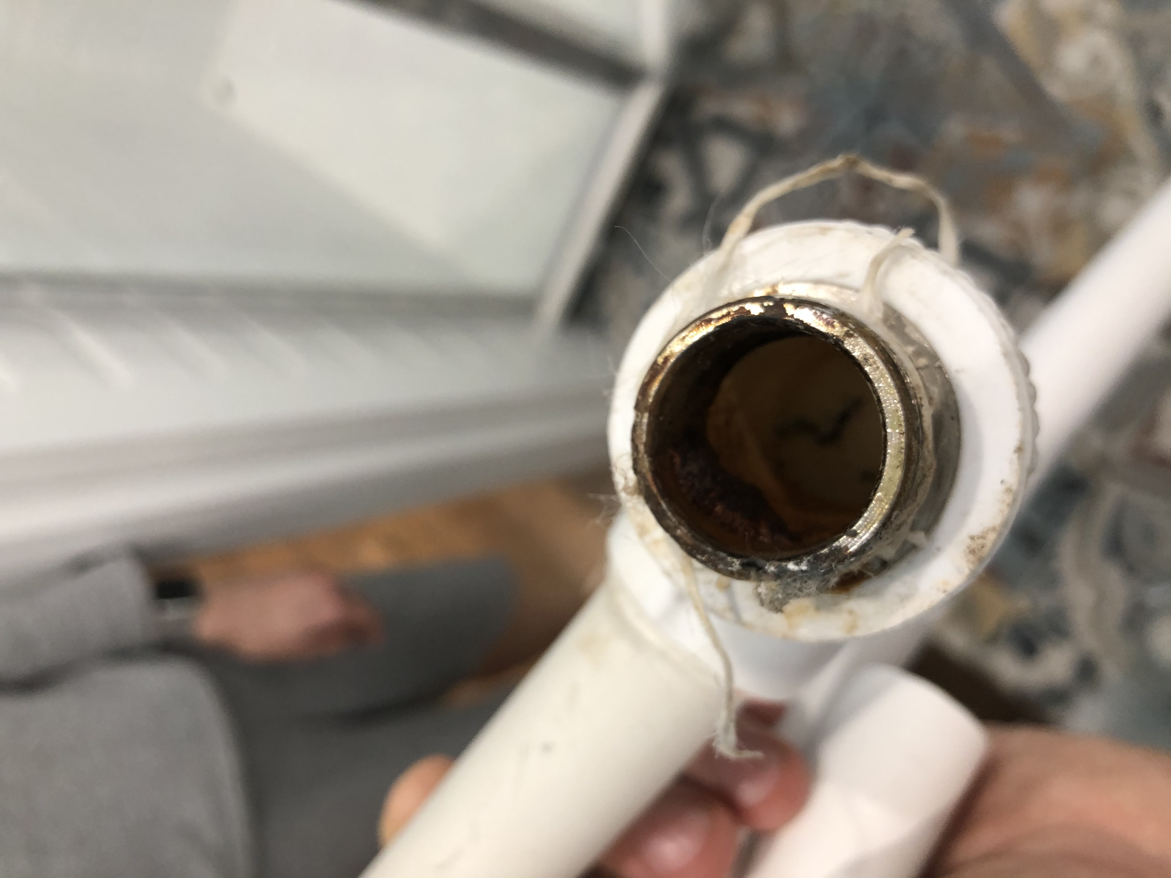

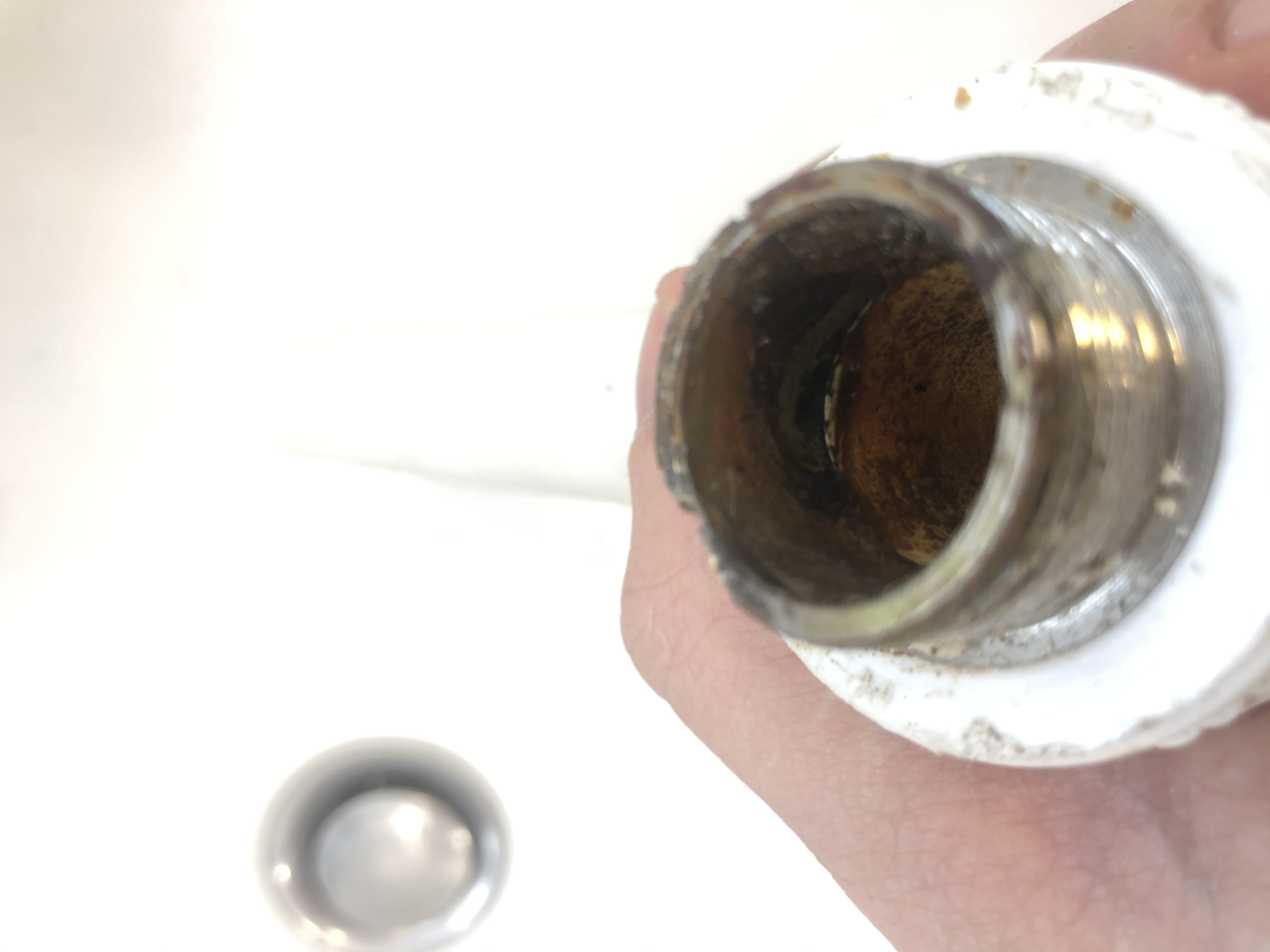

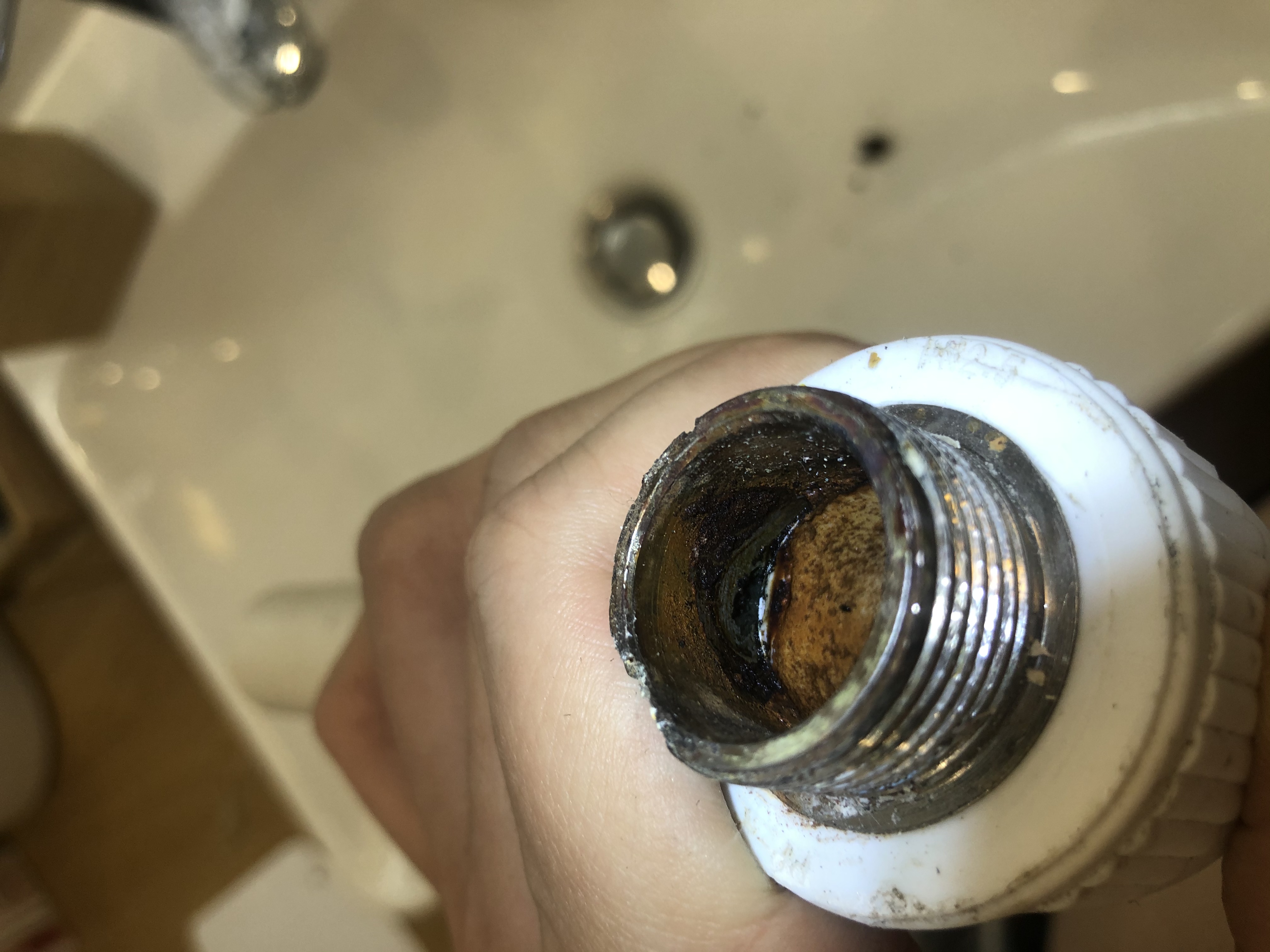

Несколько доп фото, т.к. трудно сразу разглядеть повреждения
Внутри соединения лунка в пол сантиметра, внутри которой еще несколько лунок в разные стороны.

zombiek, маркировка на фитинге присутствует какая-нибудь?

AKI, 25х3/4 pn2.5 pp-r
Больше ничего нет

Использовались некачественные фитинги- в комбинированных муфтах/тройниках не латунь а цинковый сплав. Все под переделку. Такая вот экономия...Используйте нормальные. FV Plast или другие брендовые.

Остатки сохранились? Нужно фитинг со свищом напильником чуток обточить с торца. Добраться до металла под никелевым покрытием.
А в целом готовиться менять как минимум все переходные (пластик-металл) муфты. Судя по вашим предыдущим сообщениям свищ это не первая подозрительная протечка в таких местах.
