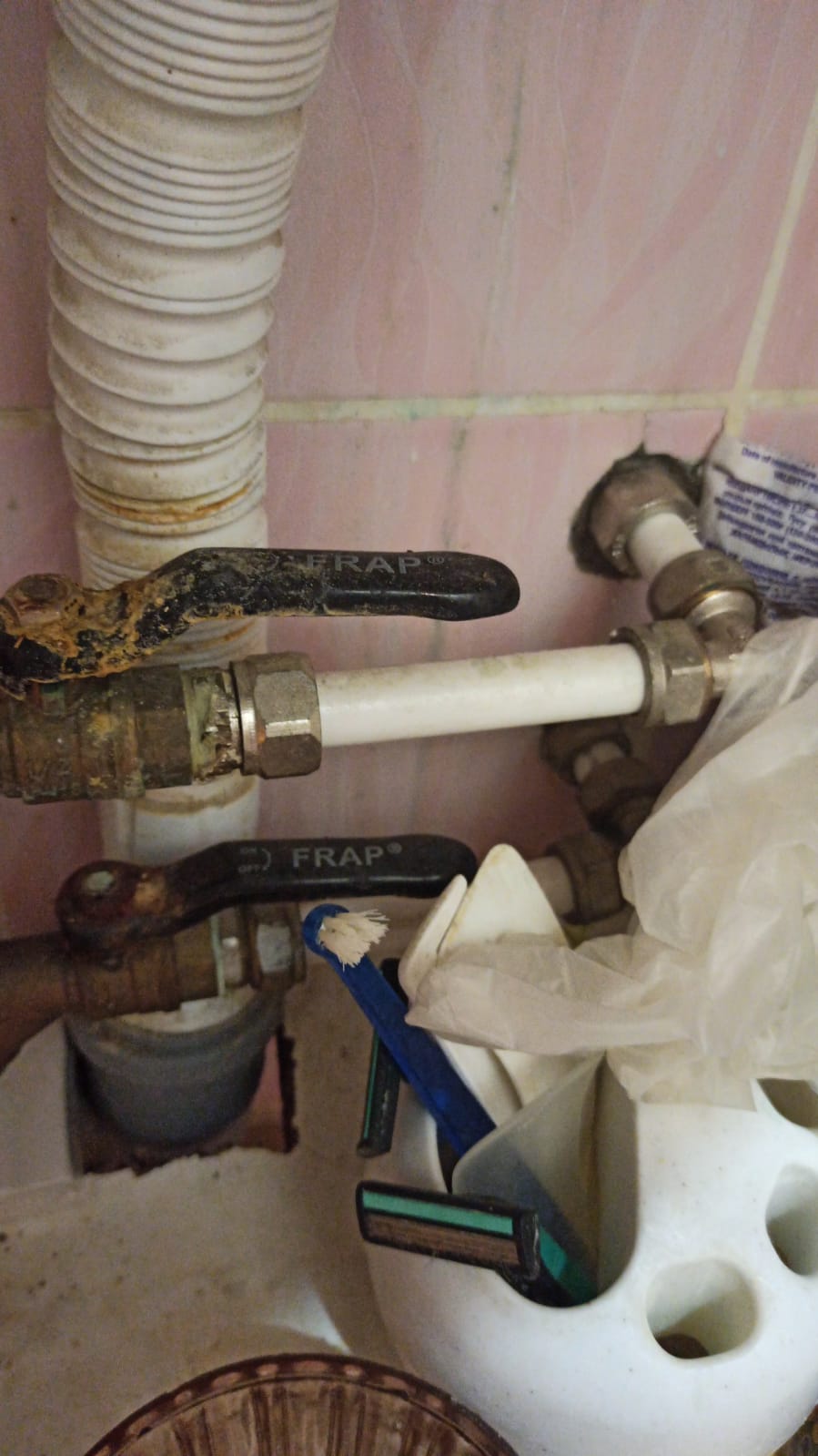

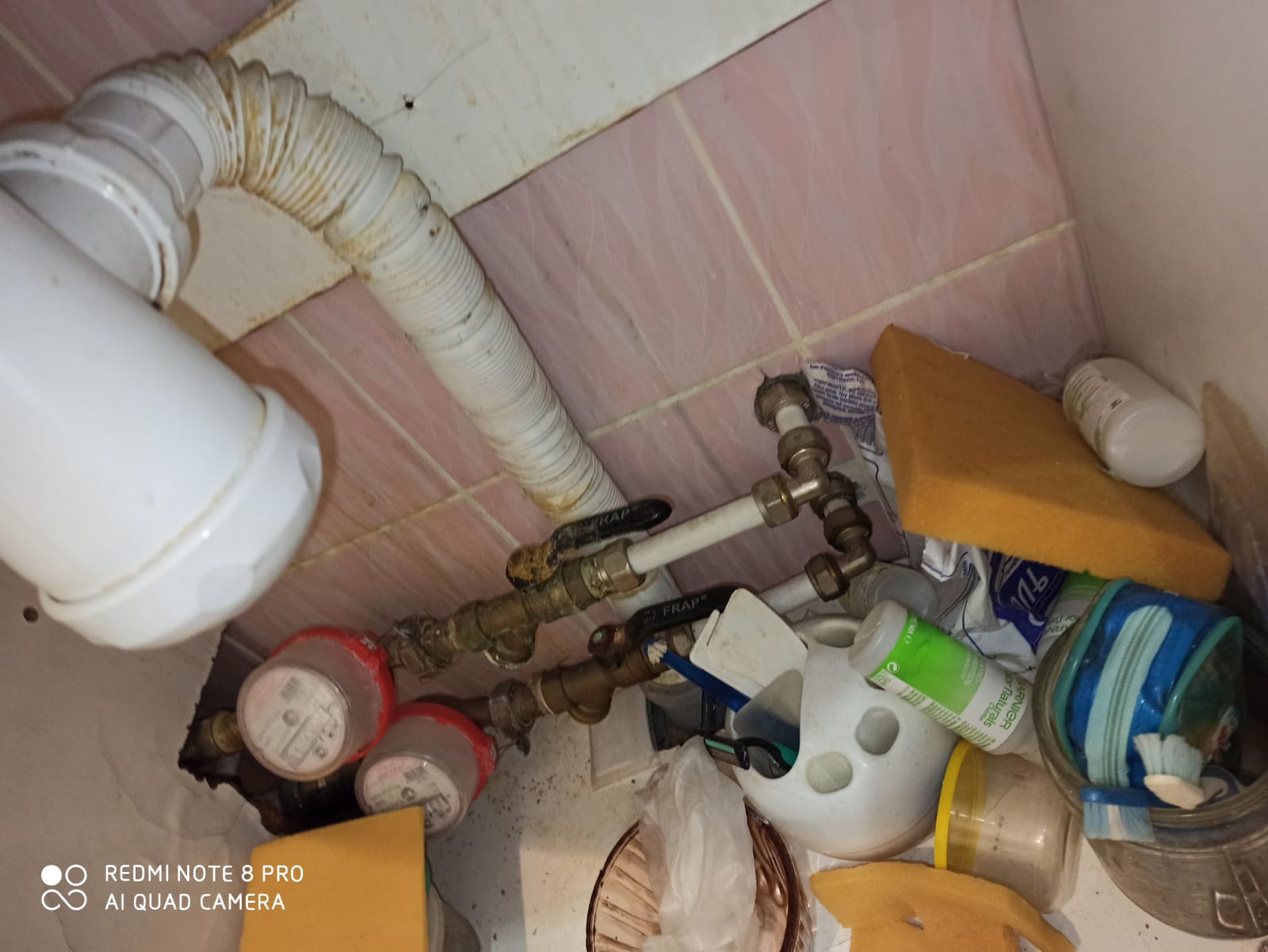

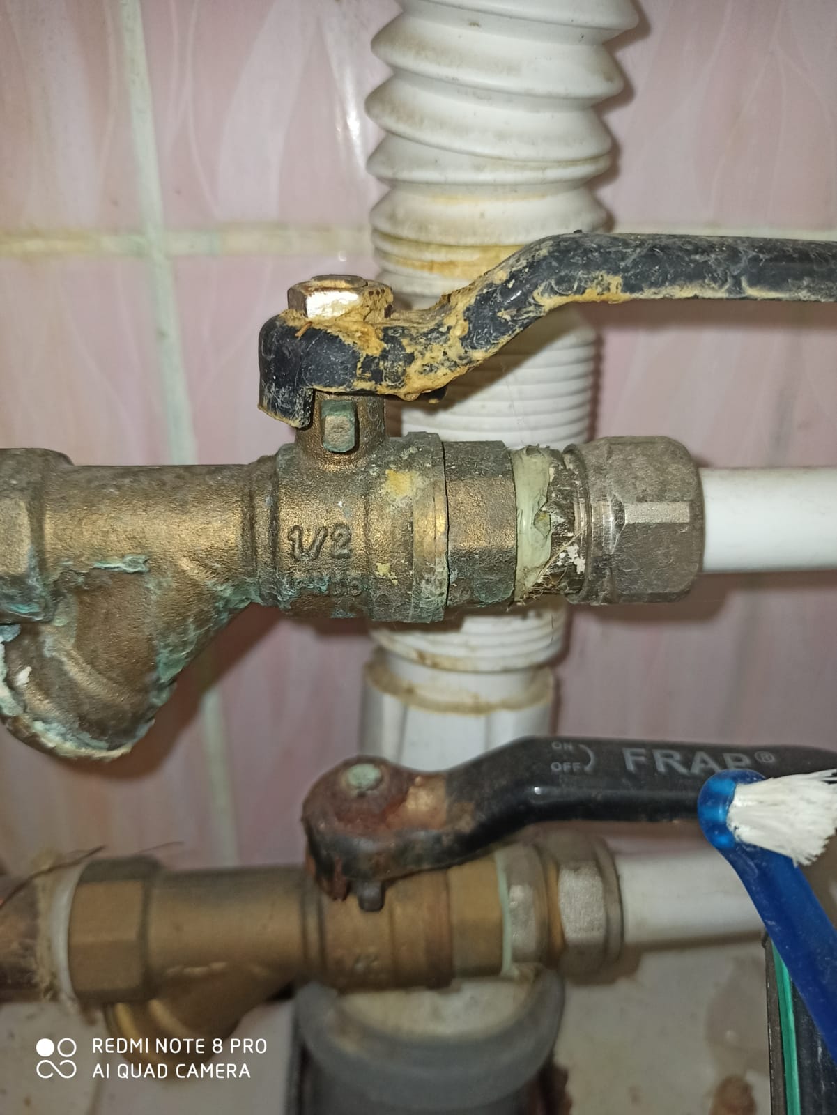

Добрый день! Родители живут на последнем этаже пятиэтажки. Много лет назад решили сделать ремонт и по своей глупости испортили систему горячего и холодного водоснабжения в квартире. Срезали трубы (железо) от застройщика почти под корень (от пола) и провели водоразводку из белого (металло?)пластика. Много труб в бетоне, в стенах, под полом. Запорные краны наемный сантехник поставил самые дешевые и они уже закислились и не закрываются! Их опасно трогать. Полотенцесушитель вообще без запорных кранов! Вся система на соплях, гибкая подводка не менялась уже много лет. В общем, если не решить проблему в ближайшее время, это чревато потопом. У них последний этаж, поэтому схема водоснабжения выглядит следующим образом: горячая вода поднимается от нижних соседей и разделяется на две ветки: к кранам и к полотенцесушителю, проходит через полотенцесушитель и от полотенцесушитеся идет к нижним соседям. Таким образом организована циркуляция. Родители срезали трубы почти под пол, см 10 от трубы осталось. Теперь они хотят из какого-либо надежного материала поменять водоразводку до счетчиков и до пола (от полотенцесушителя). Установить запорные краны. Проводить хотят снаружи плитки, то есть весь металлопласт в бетоне останется, а появятся новые трубы. Это будет выглядеть не эстетично, но сейчас уже не до этого.
Вопросы: из чего лучше провести водоразводку (город небольшой и нужно еще найти грамотного человека, который работает с таким материалом)? Какой материал? Возможно ли найти вентильные запорные краны?

Gackt написал: из чего лучше провести водоразводку
Не делайте из медной трубы участок между горячими стояками и полотенцесушителем. Проверенной трубой для водопровода остаётся Rehau Rautitan His. Её нужно уметь согнуть, что чайникам не нравится. Город уточните, может найдутся здесь соседи.

Gackt написал: Есть ли еще альтернативы по трубам, кроме rehau?
Из повсеместно распространённого Вам остаётся только полипропилен. При строгом соблюдении технологии сварки (температуры насадок, времени выдержки и глубины соединения) получается нормальная разводка на десятилетия вперёд. Выбирать крайне желательно из нормальных производителей: чешские - Ekoplastik, FV-Plast. Российские - Pro Aqua, Heisskraft. Добротные китайские - Valtec. Главное ни в коем случае не брать турок - Tebo, Firat, Kalde. Что ещё критичного применительно к ПРР: нельзя использовать на ГВС комбинированные американки, у которых одна половина из пластика, вторая - из латуни.

07.10.2021 в 15:56:22
Добрый день. Возникло несколько вопросов. 1) Подскажите, пожалуйста, является ли водоразводка из металлопласта надежной? Есть план пока поменять только запорные краны и установить краны на полотенцесушители. Металлопласт поставили лет 10 назад. Пока стоит. Нужно ли его трогать или пусть пока стоит и обойтись малой кровью? 2) Сейчас стоят запорные краны с ответвлением (аппендикс). У Bugatti Oregon нет таких в наличии. Где можно докупить такой аппендикс? 3) Правильно я понимаю, что получится снять краны и не срезать металлопласт? 4) Хотим на полотенцесушитель поставить запорные краны. Как это лучше сделать? Отодвинуть его немного вправо, зафиксировав его и поставить краны? Но тогда у нас будут запорные краны на всю систему ГВС дома. Это вообще легально?
