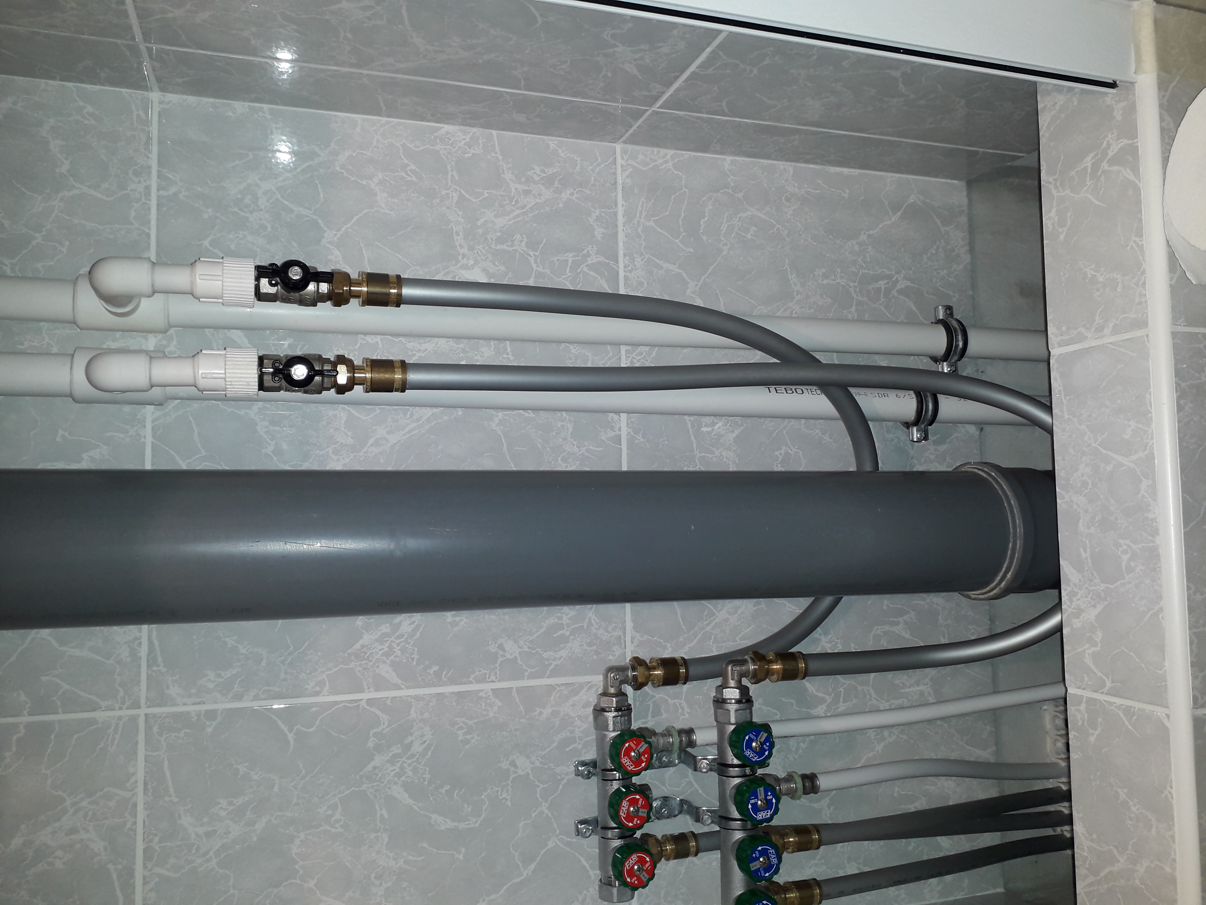

Здравствуйте. Подскажите как в сюда правильно установить водосчетчики? Горячий стояк справа, под потолком на нем П-образной компенсатор. Крепеж трубы весь скользащий. Как все сделать, чтоб на соединения ППР не было нагрузок, и ничего не оторвало?

tabolt написал: Подскажите как в сюда правильно установить водосчетчики?
Место полно, в любом удобном месте.
tabolt написал: Как все сделать, чтоб на соединения ППР не было нагрузок, и ничего не оторвало?
Можно справа от гребёнок или над гребёнками. Пластиковые отводы держат большую нагрузку - кто-то ставит косой фильтр и счетчики прямо на пластиковые отводы без доп.крепления. По инструкции на прибор учёта обычно указывается необходимость закрепить трубу перед и после прибора, но мало кто этим заморачивается.

tabolt написал: как в сюда
открутить гайку гибкой подводки после входного крана и без вариантов ставить туда :)

ser000, думаю ставить непосредственно на краны на отводы от стояков, но как закрепить их, чтобы на отводы не действовало сил, при температурных подвижках стояка. Или полипропиленом уйти на правую стену, чтобы труба углом как компенсатор выступала.

К стояку и закрепите

Самая большая нагрузка на всю эту конструкцию идет при провороте крана. Для этого ниже счетчика ставится скользящий хомут и все. И то, только для успокоения души, чтобы при кручении барашка отвод не дрожал. Вес такой сборки для ПП - ни о чем.

можно спаять 15 ПП и попытаться сломать его руками ... после данного опыта - все страхи исчезнут

fhntv, в том то и дело, что ломаются фитинги и труба на фитингах
