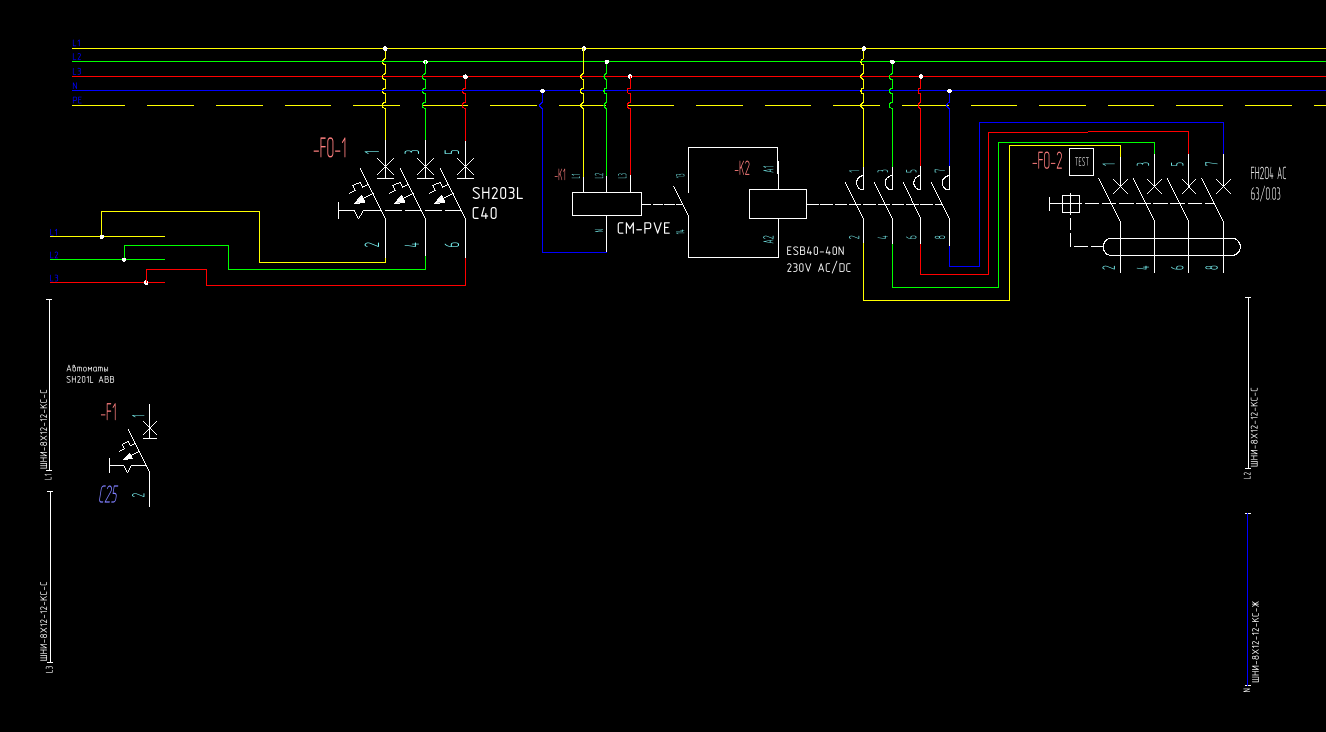

Было от АББ FH204AC. Даже от лампочки 5Вт светодиодной (остальные фазы по 0-м потребление). Поставил для проверки TDM-овское на 63А, 30ма. Не срабатывает, всё норм. Что делать? Покупать снова от АББ (на нём весь щиток) где-то, Шнайдеров нет в Леруа. Только Legrand-ы остались из "брэндов". Можно ли сделать 3*1фазных УЗО (нагрузка будет не симметричная, 3 фазы нужны только для проточного водонагревателя)? Если да - то можно ли "распараллелить" 0 перед ними, потом его "свести" и на колодку, куда уже приходят все от розеток? Рвать нельзя, ну допустим припаять/приварить или на колодки. Места нет нифига конечно под это, кабель толстый, 25-ка. Почему так вообще произошло? Из-за векторного сложения что-то не сложилось? Или просто брак?

count0, описывать электросхемы словами и надеяться на понимание - глупое занятие...
От ввода на водогрей - трехфазное УЗО + АВ От ввода на остальные потребители - правильно делать однофазные двухполюсные УЗО.
То есть щит из отдельных частей - трехфазной, и однофазных.
Нули после УЗО сводить никак нельзя - после любого УЗО своя отдельная нулевая шина.

По якобы "неисправности" УЗО - нарисуйте как подключено УЗО и как подключили лампочку. Скорее всего нули подключены неверно.

BV, Планировалось так. Это 1й ряд, 2м автоматы на 25А от шин, каждый на розетку (пока не подключены). Кабеля на них - 4мм2 (с запасом покупал до кризисов). Лампочку подключал так:

Лампочка верно. Или УЗО неисправно или плохо реагирует на пусковой ток лампы, что тоже вариант неисправности. Проверьте ваше УЗО батарейкой - может оказаться подделкой с электронной схемой.
