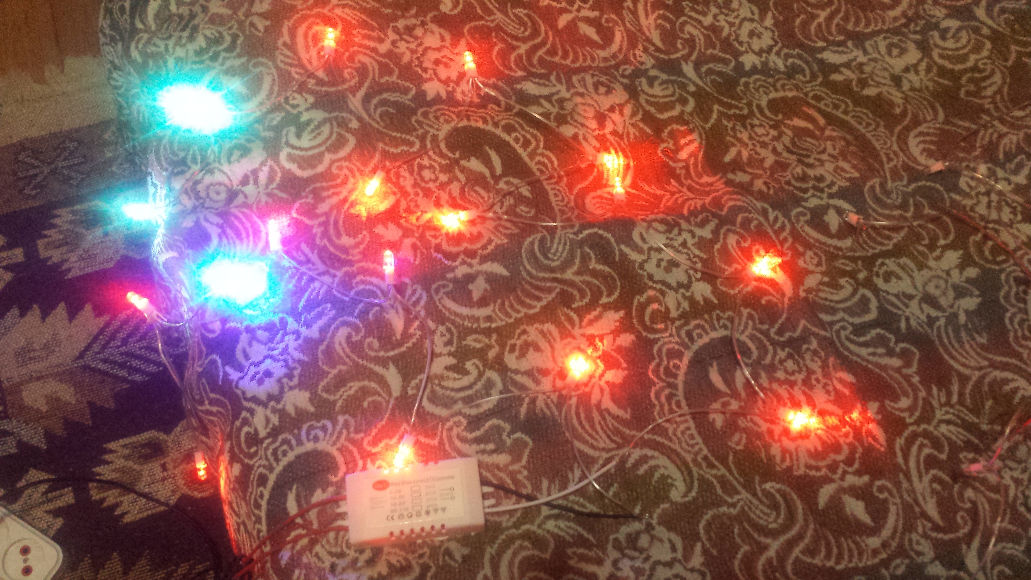

Здравствуйте в китайской люстре заменил светодиоды они разноцветные медленно мигают разными цветами также купил для этих светодиодов лед драйвер 3 вольтовый подключаю они все горят красным светом и цвет не меняют хотя должны менять цвет медленно потом некоторые диоды несколько штук начинают менять цветь а другие также остаються красным светоми гореть при подключении они должны все медленно менять цвет почему так происходит как правильно подключить подскажите пожалуйста 20241207_00390720240719_03212720240719_03204620241207_00385920241207_003844

Тока Вашему драйверу не хватает, половину диодов подключите... работает?
Dmitry47
Dmitry47
Регистрация: 20.04.2008
Сообщений: 4725
12.12.2024 в 08:42:19
Velnaz написал 12.12.2024 в 01:30
Да, потому что красному нужно самое низкое напряжение, остальные цвета работают при большем. Мультиметр берешь и измеряешь на каждом диоде. Или диоды подсунули баговые. и еще куча или.

с одной стороны 3В это не верно, так как диод питается с ограничением не напряжения, а тока. Ну ладно. берётся мультиметр и проверяется напряжение на рабочих и нерабочих диодах. возможно диодам мало 3В, а надо 3.2В, те что заработали имеют чуть меньший порог. Плюс возможно просадка на проводах, учитывая совсем малый диапазон рабочего напряжения, каждые 100мВ важны. Диоды специфические, по хорошему надо было соединять последовательно по несколько штук. Вообще странно, кто все это изобрёл должен понимать все эти простейшие вещи.

Ну вот стало сразу проще это лампочки могут светить если напряжение упало наполовину, а у светодиодов напряжение должно быть очень точным, меньше не светят, больше сгорают.
Сообщений: 127701
12.12.2024 в 19:27:27
Iceheart888, ссылку дайте, где все характеристики
Сообщений: 127701
12.12.2024 в 21:23:11
короче этот блок предназначен для последовательного подключения от 50 до 80 лед диодов. На выходе от 150 до 240 вольт при подключенных диодах. С сетью не развязан. Кусается
