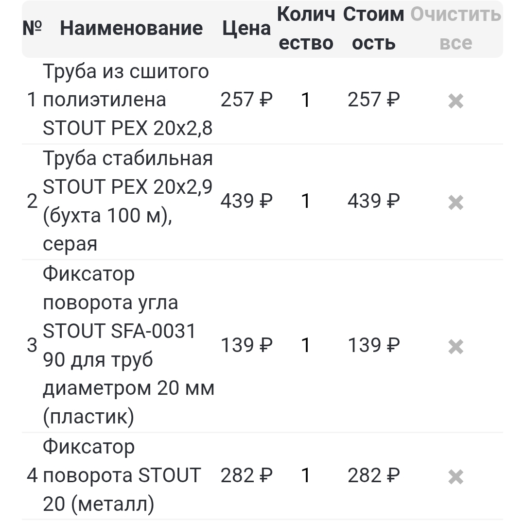

И вместо 10.000 за трубу EVOH заплатить 25.000 руб за стабильную, есть ли профит? Пусть там 4 фиксатора поворота по 60 руб и чуть больше креплений к стенам.
Смотрите, вот корзина с офсайта stout например. Смотрим нестабильную трубу для водоснабжения, как вы написали. И фиксаторы. Считайте сами, что вам выгоднее. С учетом того, что труба сама себя не раскатает по потолку. 1000040448 И не "чуть больше креплений", а более сложный крепеж, где то жесткий, где то подвижный, чтобы не было изломов на фитингах. В гофре.

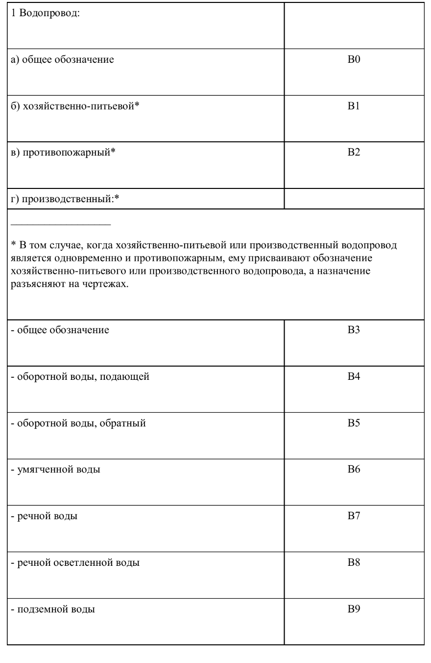

Это В1, Т3- гор.водоснабжение, К1- канализация1000051375а расшифровку, из какой готовить чай, а из какой поливать огород найдёте сами

Technik-san написал 01.06.2025 в 09:54 > > pool написал 01.06.2025 в 08:25 > > Что такое "хозяйственно-питьевое" водоснабжение?
Увидел в табличке - В1. И о чём это говорит? Снимок экрана 2025-06-01 в 9.58.30 Как это относится к раскрытию вопроса темы? И главное - что вы сами хотели сказать, какую мысль донести этим В1?
