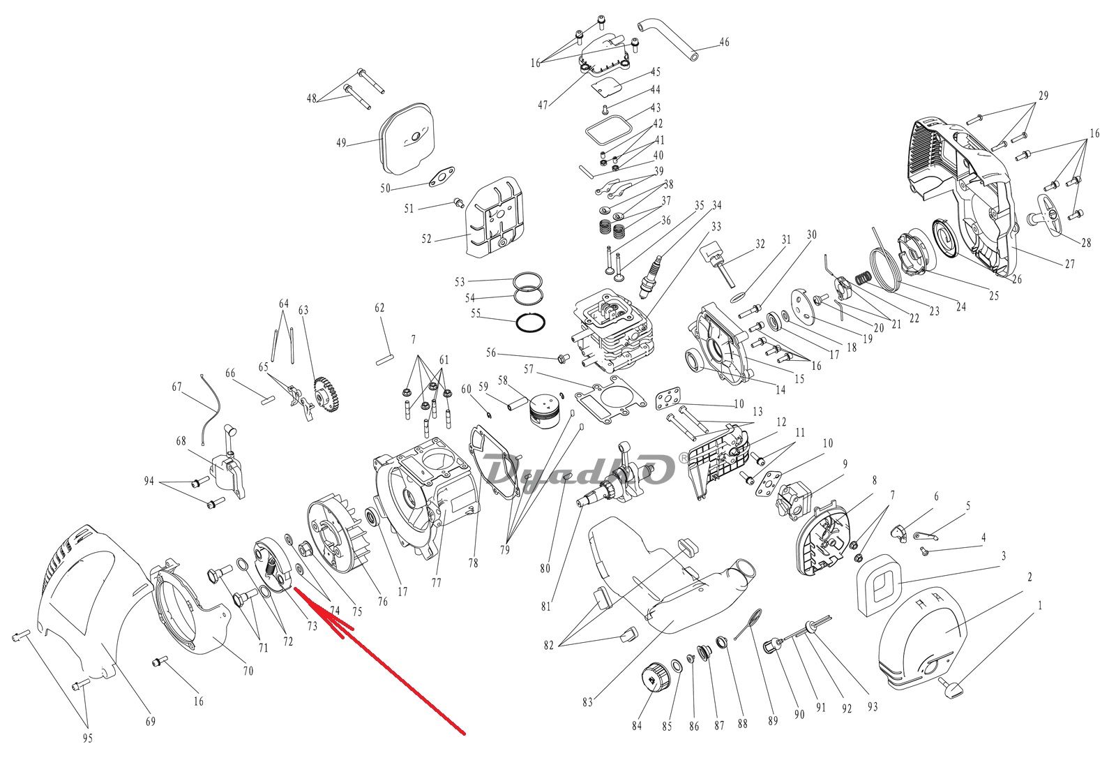

Катушка начинает крутиться только при почти полном газе. Как настроить
Сообщений: 125253
16.06.2025 в 13:19:44
sosedda, разобрать сцепление и убедиться что не соржавело и подвижные части сцепления - Грузии не заедают, и что там нет масла на поверхностях трения грузиков. Там все очень просто. Настраивать там нечего и никаких настроек нет в принципе.

BV, знать бы ещё где это сцепление

sosedda написал 16.06.2025 в 13:23
Carver 31f
В поиске Взрыв схема сц

калямба, что то похожее нашёл. Все сухо, только как сажа есть

калямба, спасибо за схему

BV, нашёл похожее, бьагодарю

sosedda, почистите и посмотрите следы от трения, заедания - фонарик и лупа. Короче, что ему мешает свободно двигаться...
