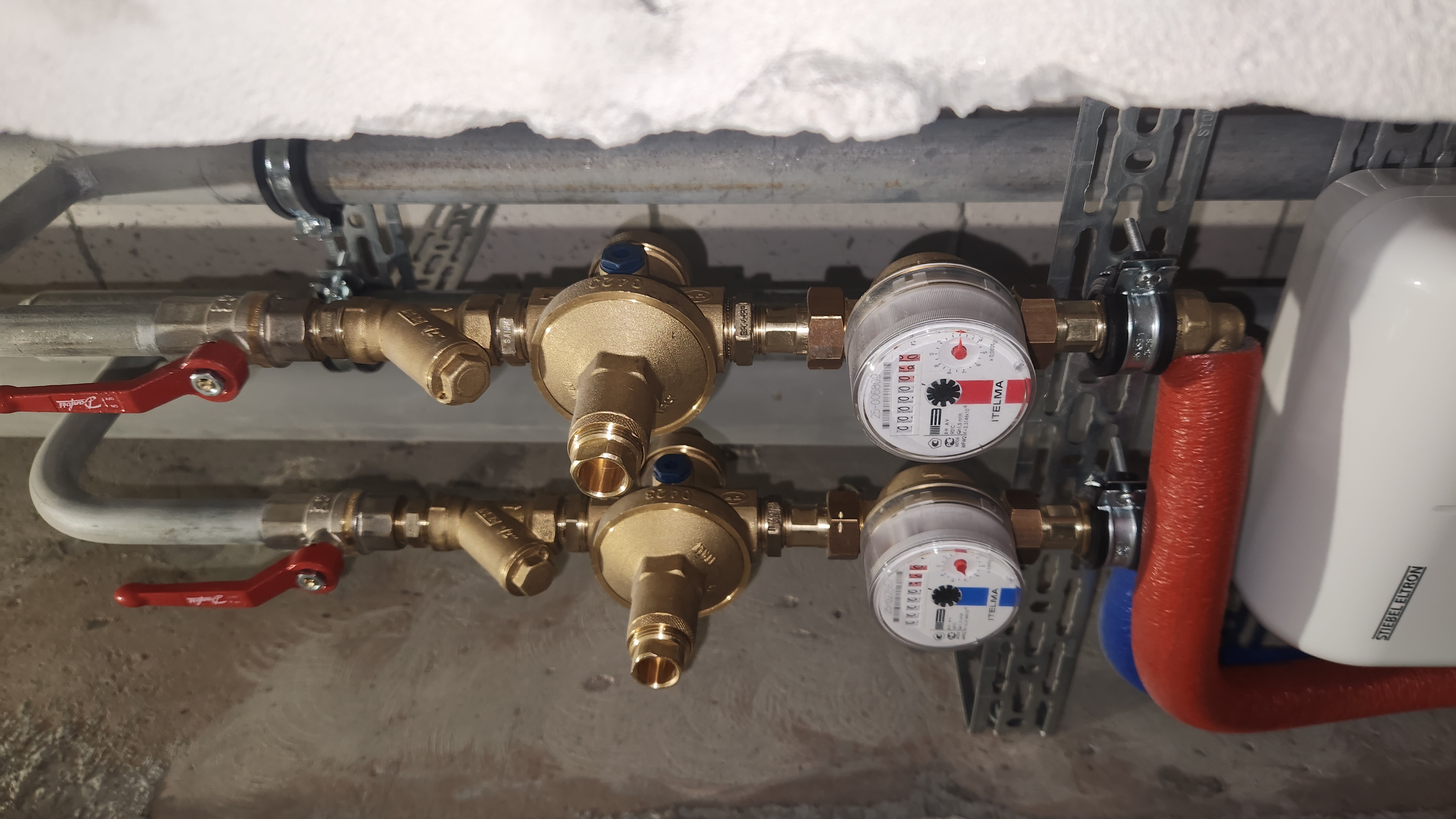

Добрый день!
Подскажите насчет подбора инженерной сантехники для стояков ХВС и ГВС. Квартира на последнем этаже девятиэтажки II-49Д. Арматуру выбрал большого диаметра, т.к. очень не нравится перепад температуры в душе при пользовании другими водозаборными точками. Но возможно достаточно будет 1". Квартира стояки Спасибо!
Сообщений: 125253
02.07.2025 в 13:20:17
skipper-m, обычно делают макс ДУ20. Для выбора нет данных - давлений в стояках в статике и в динамике в часы макс разбора воды.
И врядли вам позволит УК поставить счетчик с таким большим ДУ из-за высокого минимального порога по расходу воды.
PS вы взяли ДУ как на стояк 3х-5ти этажного дома)

BV, на прошлой квартире в новом доме было ДУ20 с отводами на ДУ16 и прям очень сильно ощущалось. Вопрос не в деньгах, а в эффективности решения.

skipper-m, см выше.... ИМХО - большой перебор с ДУ.

skipper-m написал 02.07.2025 в 13:09
Перепад естественно сильно зависит от ДУ на входе от стояка, но еще зависит от: - зарастания самого стояла - крана в подвале
От этого зависят колебания давления в стояке в часы пик.
Далее... перепады зависят от расходов других приборов кроме душа. .... от качества редуктора и давления на его входе... .... места редуктора в схеме... .... какой именно коллектор... (немного, но зависит)
Также с водонагревателем отдельная тема - его ДУ увеличить не получится.
Кроме того давным давно придумали смесители термостаты....
И вернемся к самому главному - без знания давления в стояках все эти рассуждения и схема - вообще ниочем.

skipper-m,  нет, таких ду точно не надо, регулятор давления ду 20 и все. Ну, можно счетчики еще ду 20. 1000012231

Люто плюсую к BV. Замерить манометром и результаты сюда. Очень многое зависит когда меняли трубы, сколько УК даёт, и наскока УК вменяема. Особенно актуально именно последний этаж.
Зачем? Вы "проект узла" смотрели? Если давление низкое, это может быть условием для установки рд ду 32 в квартиру?)) Я почти уверен, что именно так автор и расценил. "Посмотрел на озоне, разница в цене небольшая". Обычно, если других знаний нет, все измеряют в рублях))

У меня в частном доме по проекту 80х ввод сделан ДУ20, водоканал не разрешил ставить счетчики ДУ20 из-за малого разбора. Пришлось сразу на входе заужать, ставить 15 счетчик. Правда, говорят, в природе есть-таки 20е счетчики, предназначенные для малых объемов.
Можно просто погуглить - 20е счетчики есть с Qn 1.5м3 и 2.5м3.
Но выигрыша по гидравлическому сопротивлению (падению давления на счетчике) от 20го счетчика Qn 1.5 в сравнении с 15м счетчиком Qn 1.5 не будет никакого - просто другой присоединительный размер и все.

BV, на прошлой квартире в новом доме было ДУ20 с отводами на ДУ16 и прям очень сильно ощущалось. .....
В чем вопросЫ - написано выше. Еще раз - с диаметрами у вас большой не нужный перебор. Максимум ДУ20 отвод и далее.
