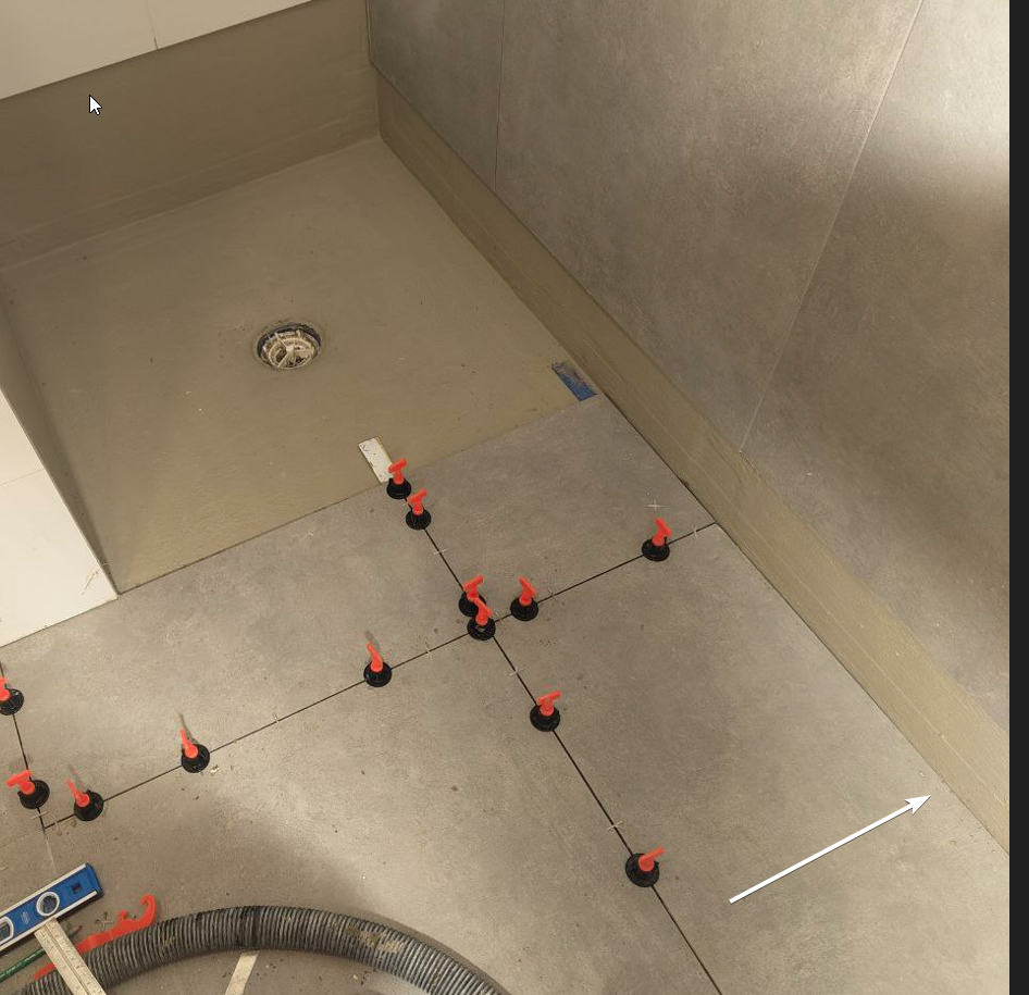

Здравствуйте Осуществлял частичный ремонт участка пола и душевого поддона.Одна из плиток легла очень плотно к стене, зазор варьируется от 1 до 0мм. Спохватился на этот счет только сейчас, когда уже клей давно высох. Вопрос насколько это критично? Переживаю на счет того, что после затирки плитка отстрелит, или продавит стену из гипсокартона. В ванной установлен электрический теплый пол, ширина комнаты 2м, плитка керамогранит 60х60. Проблемная плитка примыкает к стене из гипсокартона. Photos_2025-07-14_09-43-31

Mizzen, забейте. Ничего не произойдёт. Гипсокартон покрыт гидроизоляцией? Промажьте ещё раз, для самоуспокоения.

Если поедет, то просто подомнет гипс. Не страшно.

Да, гипсокартон в гидроизоляции, плитка как раз упирается в ленту. Понял, всем большое спасибо, успокоили.
