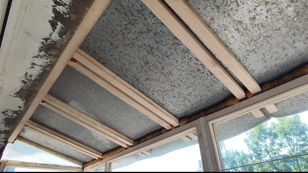

KTPRgtg7573rIaEqhUrF6MW45UiPXykiMYZ8mUfGQGfABDFnheiosL9Uihj3mHQ5fvfmtZ0yAHw7fhCcbgm_kqwOЧем обделать крышу изнутри лоджии на балконе. Оббита только железом, нагревается в жару, потрогал она как сковородка раскалённая, в комнате +28 , на балконе +40, продуваемость хорошая, по бокам по окну и посередине, всегда открыты. Всякие шторки и плёнки на стёкла не помогают. Какой материал посоветуете чтоб тепло не пропускал, на что клеить, чем резать, надо ли потом обшивать. Может есть какой ни будь материал ёщё который и шум снизит, а то дождь барабанит по пол ночи не уснуть, голуби шмякаются будто кирпичи падают. Но первостепенной задачей остаётся снизить передачу тепла во внутрь лоджии.

Все равно громыхать будет, надо поверх металла какой нибудь ондулин класть, или сразу кровельную сэндвич панель. А так клеить виброизоляцию на фольге, потом каменную вату, потом вагонку, фанеру, квик дек. Традиционная вагонка сразу готова под финишную окраску.

на фольге зачем? А не отлипнет на жаре?

ogneborets777, "Чем обделать крышу изнутри..." Понравилось. Надо найти что-либо максимльно плотное и самоклеющееся и толстое из доступных в вашем регионе, Автомобильная шумка - эффект 5 из 10.

А чего ей отлипать? Там резинобитум, прижать хорошо надо, он по моему всегда на фольге. Хотя шумо и виброизолирующих материалов дофига и я в них не понимаю. Есть Герлен или на спанбонде или на пенке.
Мне такую же хрень сделали, когда делали я вообще не в теме был. Да и сейчас я не знаю из чего делать эту крышу лучше всего.

сначала утеплитель, без вариантов , а уж потом, что угодно в зависимости какой вид утепления.

Пеноплекс думаю возьму и на пену приклею к железу, потом можно пластиком обшить или мдф панелью.

Пеноплекс не шумоизоляция.
