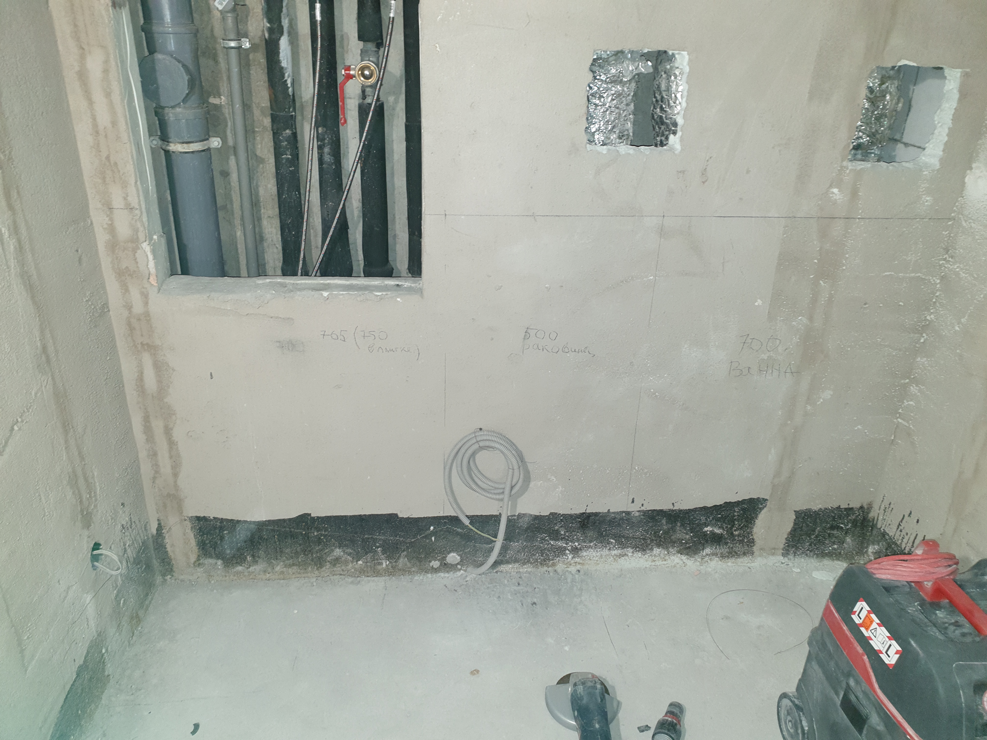

Собираюсь заливать стяжку пола в квартире в новостройке и озаботился вопросом гидроизоляции в санузле. Собираюсь использовать рулонную шумо- и гидроизоляцию чтобы потом залить на неё мокрую стяжку. Производитель наставляет делать напуск гидроизоляции на стены и трубопроводы. Читал много мнений мастеров, что вокруг стояков в санузле гидроизолировать пол не стоит для того, чтобы при протечках вода могла свободно стекать по стоякам вниз вплоть до подвального помещения вместо того, чтобы затапливать помещения в квартире. Кто-то ссылался на СНиПы, но не конкретизировал, где это указано. Я погуглил этот вопрос и нашёл два СНиПа относящихся к теме: СП 30.13330.2020 (внутренний водопровод и канализация зданий) и СП 29.13330.2011 (полы). Вот что они говорят:
- В местах пересечения трубопроводами [водоснабжения] внутренних стен, перегородок, перекрытий следует предусматривать гильзы из полимерных или металлических труб...Зазор между трубой и гильзой следует заполнить негорючим гидрофобным материалом, допускающим перемещение трубы вдоль продольной оси. - места прохода стояков [водоотведения] через перекрытия должны быть заделаны цементным раствором на всю толщину перекрытия; - участок стояка [водоотведения] до горизонтального отводного трубопровода (но не более 5-8 см) следует защищать цементным раствором толщиной 2-3 см; - Перед заделкой стояка [водоотведения] раствором на трубы необходимо закрепить без зазора звукоизоляционный кожух из негорючего утеплителя толщиной 30 мм, имеющий гидроизоляционное или фольгированное покрытие с внешней стороны. - Во всех помещениях жилых и общественных зданий, в которых предусматриваются ввод воды с водоразборной арматурой и установка приемников сточных вод, также следует предусматривать гидроизоляцию пола для защиты ниже расположенных помещений от протечек. - В местах примыкания пола к стенам, фундаментам под оборудование, трубопроводам и другим конструкциям, выступающим над полом, гидроизоляция должна предусматриваться непрерывной на высоту не менее 200 мм от уровня покрытия пола, а при возможности попадания струи воды на стены - на всю высоту замачивания.
Получается, что с нормативной точки зрения уход воды к соседу вниз не допускается совсем, в том числе и по стоякам в санузле, и гидроизолироать стояки требуется наглухо.
Приглашаю людей, подкованных в этом вопросе высказать своё мнение: упустил ли я какой нибудь норматив или неправильно истоковал?

А с ненормативной - вам понравится, если ваш личный потоп пойдет к соседу?
step_1990 написал 26.07.2025 в 15:13
Чтобы реально сделать эту гидру без дыр надо сильно постараться.

BV, конечно, не понравится. Потому и поднял я этот вопрос. Полагаю, в случае затопления, дело вполне может дойти и до суда, поэтому и считаю, что ремонт нужно делать правильно именно с нормативной точки зрения.

step_1990,  все что вы процитировали, не про гидроизоляцию проходов стояков через перекрытие. "Гидрофобный негорючий материал" например, асбестовый шнур. Чтобы сам он не впитывал. И т.д. Удивительно странно вы понимаете написанное. Но, в любом случае, если нагуглили СНиП, будьте добры, нагуглите и картинку, а лучше фото, как и из чего это должно быть сделано правильно, в вашем понимании?
Пока гуглите, посмотрите типичную картинку "зоны стояков". И, это не квартира, где собственники делают на свое усмотрение, а стояки отопления в общем коридоре, новостройка бизнес класса. И, так везде, даже более того, ставят трапы в ливневку. Не может быть такого, чтобы, "снип для квартиры" отличался от снипа в мопе", верно? 20221217_151438Ещё пример, квартира с предчистовой от застройщика. ГИ поверх пгп, которыми заложены стояки. Водоснабжения, канализации и вентиляции. Вентиляция отделена, как положено. Опять "накосячили"?) 20220115_172546 20220115_175929 ТИ, далее, чтобы посмотрите снип по гидроизоляции и и требоаания е горючего материалов. В "зоне стояков" И по вентиляции, кстати тоже. А есть, вообще, такая гидроизоляция, чтобы негорючая, Г1, не из битума или какая то другая, по снипам?

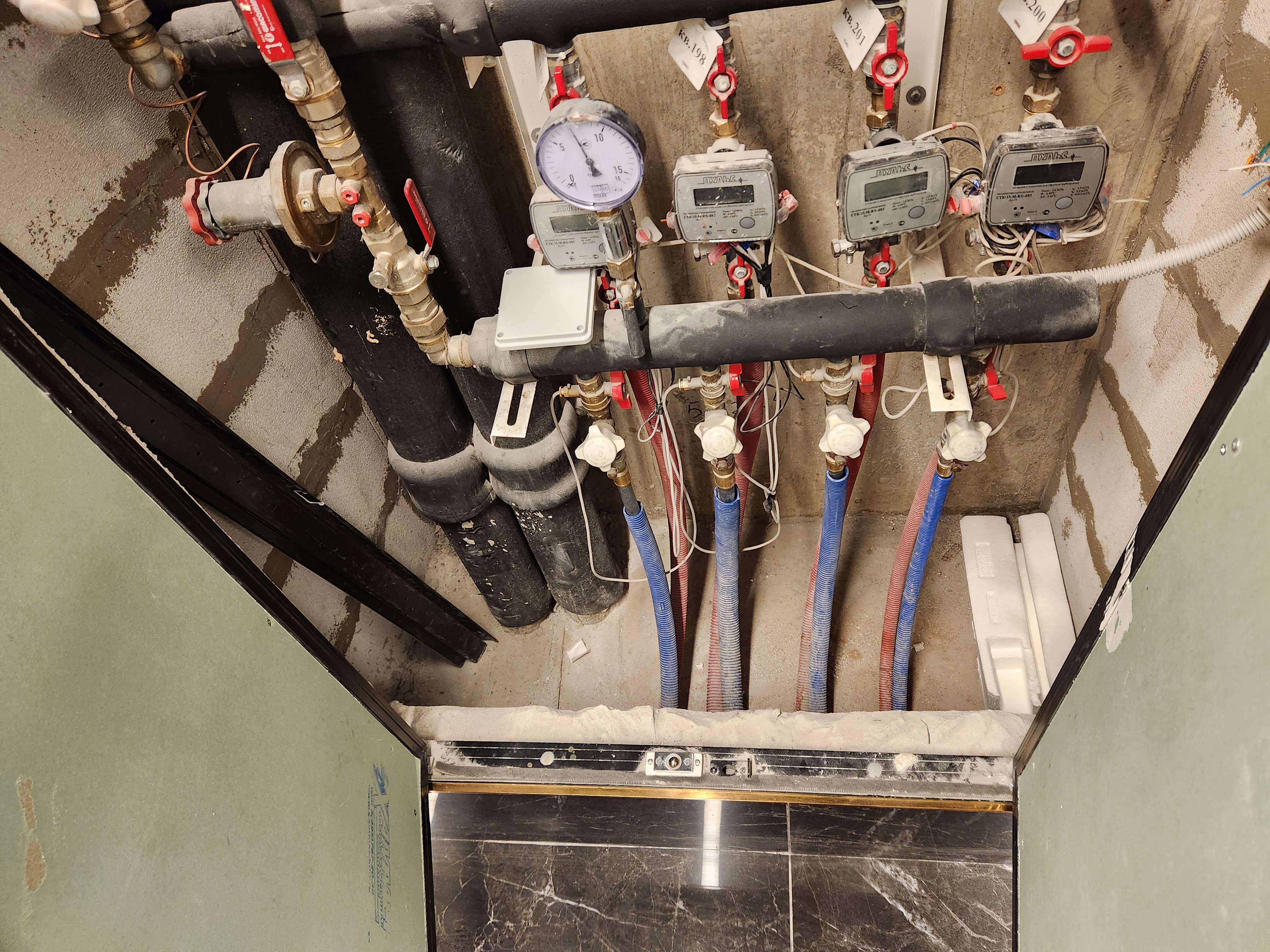

не стоит гидроизолить стояки. На сваем опыте - неделю назад на 11ом этаже тотек счетчик ХВ. я на 10ом. мне с 9го позвонили что капает. вывод-при протечке по стоякам вода должна уходить по шкафам в идеале в подвал. Иначе потоп в своей и низлежащих квартирах

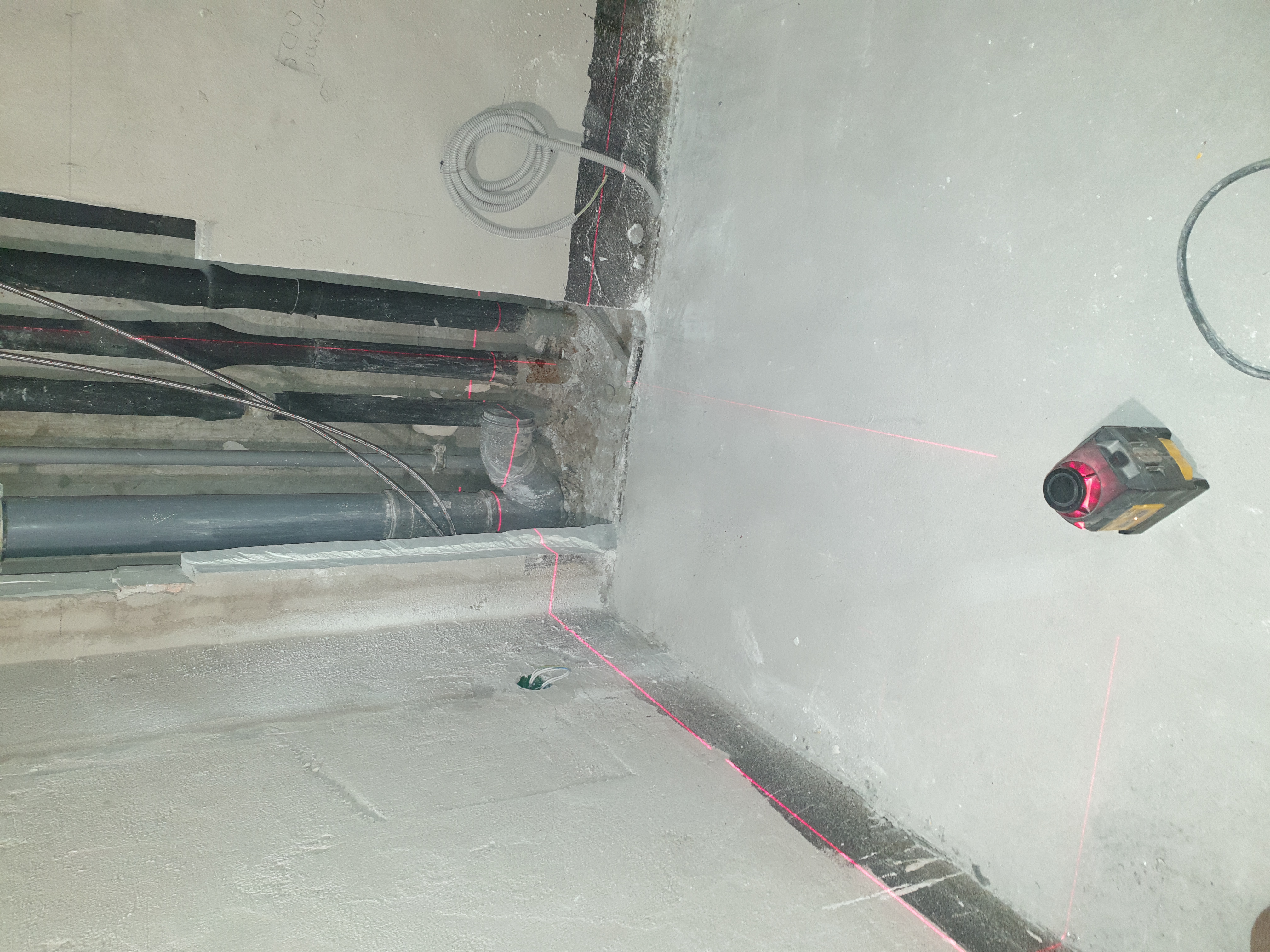

По уму - договариваться с соседом снизу, выводить к нему трубу и глубокий s образный сифон, а у себя ставить трап. Оба соседа в плюсе.
Правильнее будет "не стоит пытаться гидроизолировать, только хуже будет. Все равно уйдёт вода, только больше вреда в квартире.
Вы правильно не стали выбирать полусухую "стяжку", которая не является бетонной конструкцией. Но только не используйте низкокачественные смеси для стяжек типа "пескобетон М300 (М400)". Также не используйте, так называемые, выравниваемые ровнители особенно на основе гипсоцементного вяжущего (комплексного вяжущего и т.п.) - ещё один бессмыленный вид смесей, вызванный к жизни желанием изготовителей материалов сэкономить.
Как именно наставляет, т.е. есть чертежи (рисунки, фото) или хотя бы словесное описание этих узлов для трубопроводов стояков?

Что ж вы полностью не процитировали СП 30.13330.2020 "Внутренний водопровод и канализация зданий", раздел 11. Трубопроводы и арматура:
11.5. В местах пересечения трубопроводами внутренних стен, перегородок, перекрытий следует предусматривать гильзы из полимерных или металлических труб. Внутренний диаметр гильз должен быть не менее чем на 5-10 мм больше наружного диаметра прокладываемой трубы. Зазор между трубой и гильзой следует заполнить негорючим гидрофобным материалом, допускающим перемещение трубы вдоль продольной оси.
Верно. Конечно, не гильза, а (советский) футляр для пропуска. Это - полностью полый цилиндр, как втулка, получаемый сворачиванием тонкой листовой стали, когда не делается монтаж новых трубопроводов, а стояки уже установлены, как в вашем случае. Как делается крепление этого свёрнутого листа в отверстии - тоже должно быть описано в рабочей документации (РД), которую вы можете сами изготовить (хоть на листе А4 и чертежи или схематические рисунки, сделанные от руки).
Чтобы там потом возникла сквозная трещина, а если этот какой-нибудь раствор M100, нанесённый на грязь, то со временем он просто отслоится и треснет из-за температурных деформаций стояка, и его куски могут просто провалиться в зазор. Понятно, что задача - облегчить жизнь строителям...
У авторов норматива явный фетиш© (MADONNA) - гидрофобизация без понимания что это такое или путаница с требованием низкого водопоглощения (отсутствие ухудшения шумоизоляционных свойств)...
Речь идёт прежде всего о защите электроустановки, отделки и имущества от попадания воды сверху, например, через продольные швы ("русты") между плитами перекрытия, пустые технологические отверстия, которые также нужно заделать раствором, сквозные трещины в монолитных плитах перекрытия и т.п.
Опять же речь идёт именно о гидроизоляции полов и защите трубопроводов и других конструкций от воды, присутствующей на полу помещения. Вот полная цитата из низкокачественного СП 29.13330.2011 "Полы", раздел 7. Гидроизоляция и пароизоляция:
7.2. Гидроизоляция от проникания сточных вод и других жидкостей должна быть непрерывной в конструкции пола, стенках и днищах лотков и каналов, над фундаментами под оборудование, а также в местах перехода пола к этим конструкциям. В местах примыкания пола к стенам, фундаментам под оборудование, трубопроводам и другим конструкциям, выступающим над полом, гидроизоляция должна предусматриваться непрерывной на высоту не менее 200 мм от уровня покрытия пола, а при возможности попадания струи воды на стены - на всю высоту замачивания.
Вы имеете в виду именно пункт 11.5 из СП 30.13330.2020? Начните с того, что стояки - это не ваша область ответственности. "Баба с возу - кобыле легче"©. Удачи!

Сибиряк написал 26.07.2025 в 17:23
