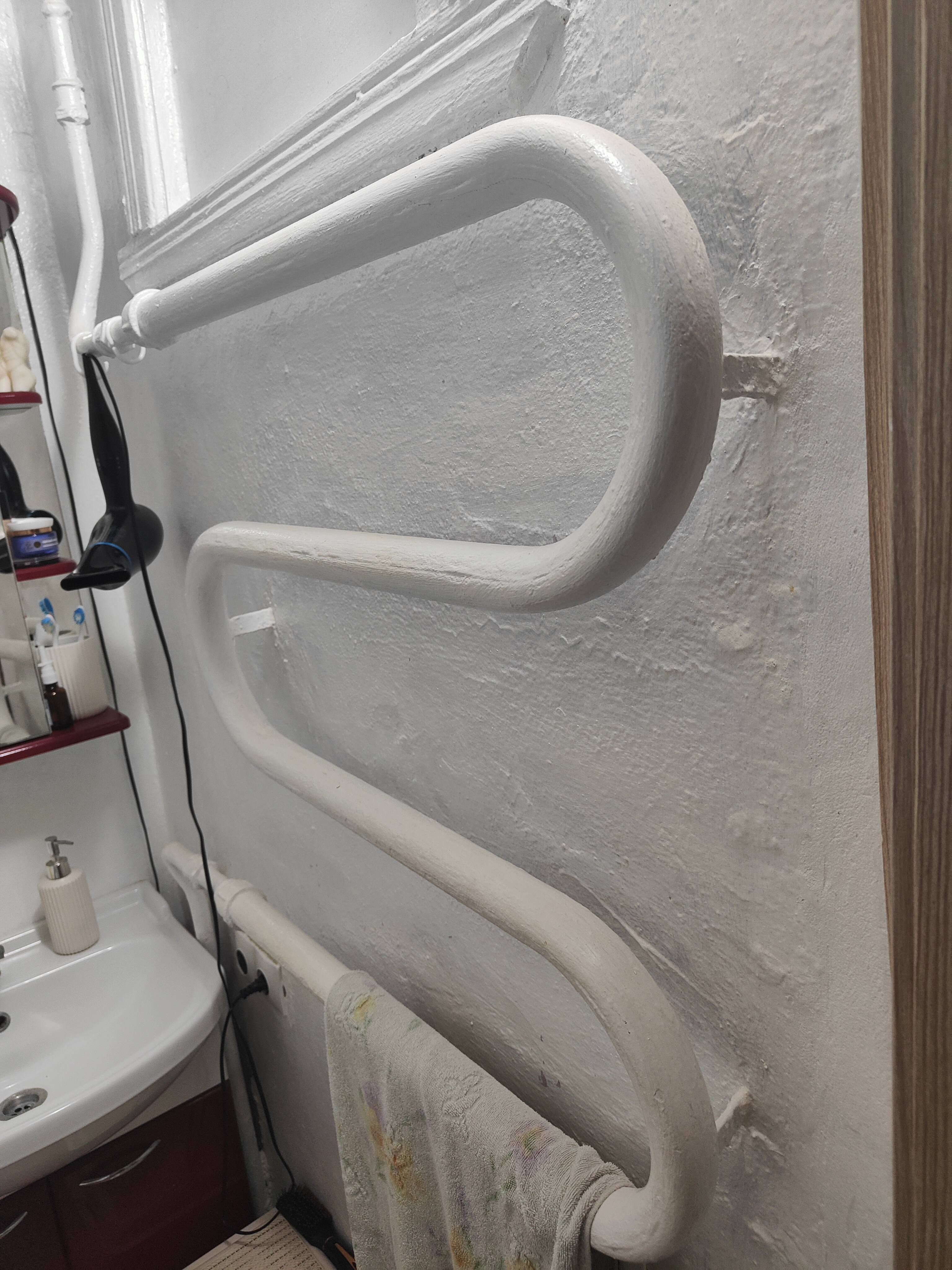

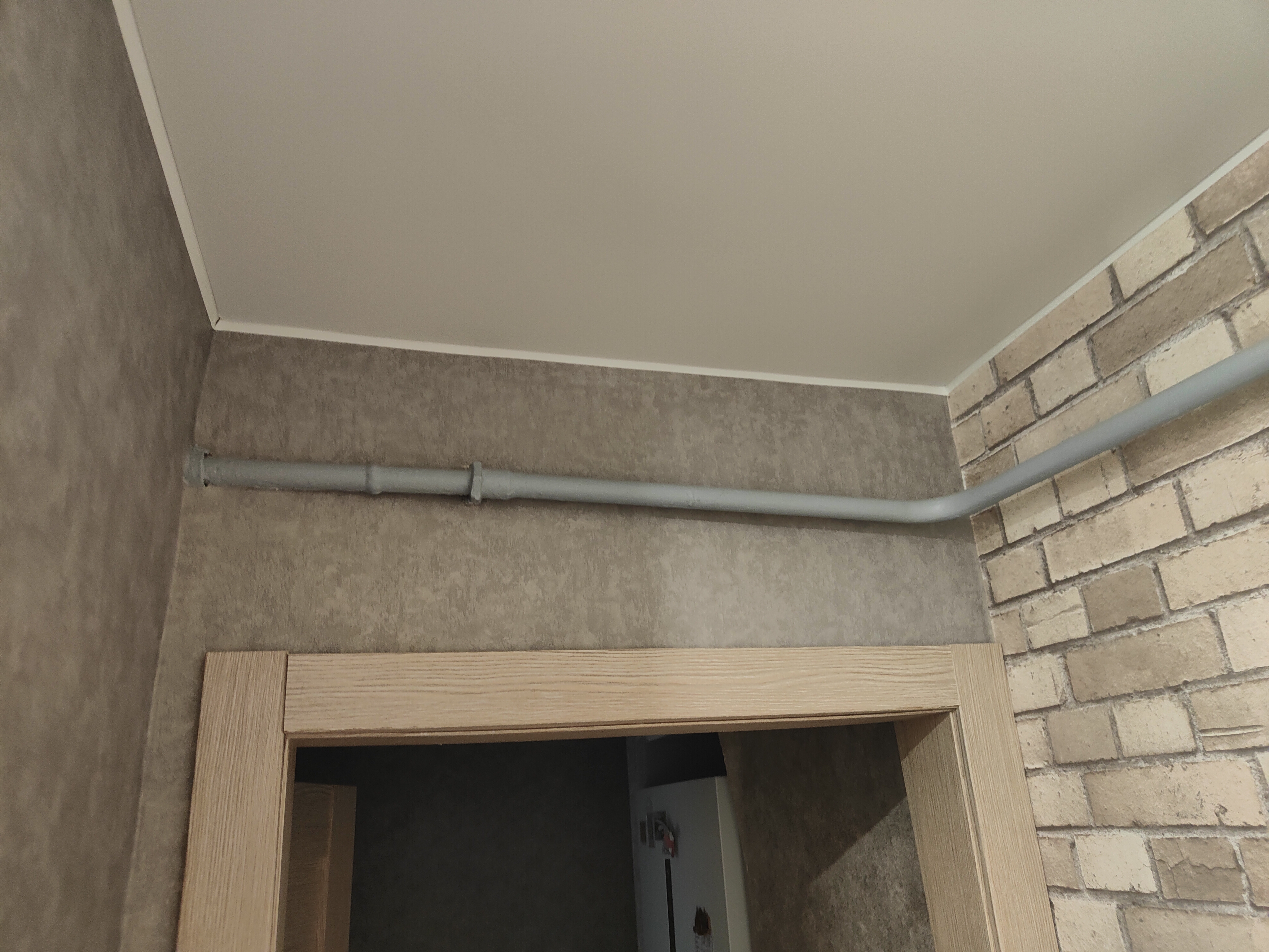

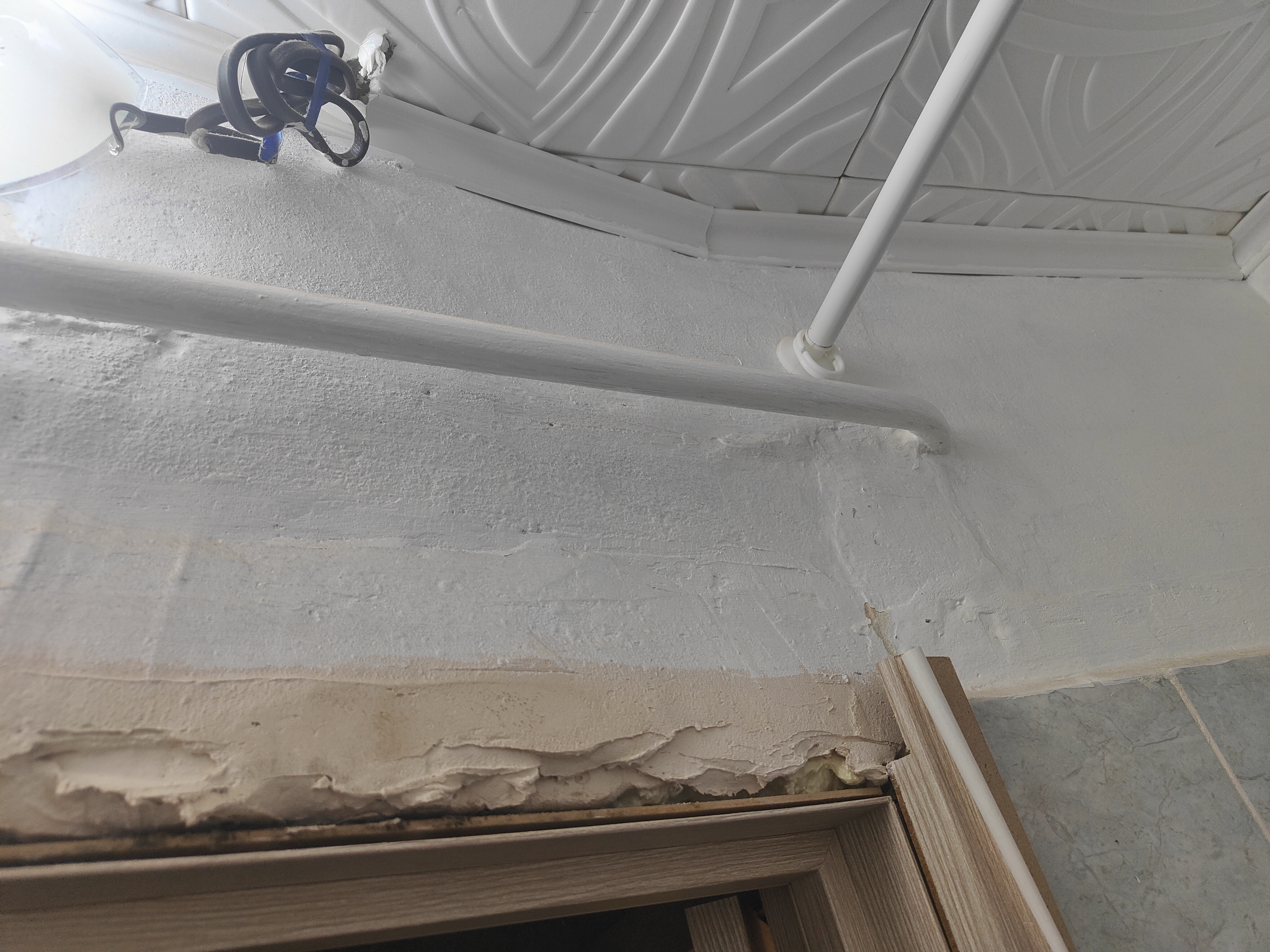

День добрый, планирую переделать стояк в квартире, как лучше всего поступить. Получается с кухни идёт труба в ванную через полотенцесушитель к соседу. Есть мысль вывести эти трубы в туалет, в канализационный стояк, сделать там байпас, краны и вывести выводы от туда назад в ванную для полотенцесушителя. Этаж 5 из 5. И ещё такой вопрос каким лучше сделать матерьялом трубы, думаю пп с армировкой. 1000030695100003069710000306991000030698

kirkman написал 27.07.2025 в 03:02 планирую переделать стояк в квартире, как лучше всего поступить.
Стояк это общее имущество дома и лучше всего его не трогать.
Прикасаться к нему, может только УК.
Только сталью, без вариантов.
Этаж 5 из 5.
Если все таки сделаете как задумали, то все 4 этажа под вами, переходят на ваш баланс.Сколько там квартир под вами? УК будет просто счастлива.

Найди, хочу другой полотенчик поставить и заштробить трубы, убрать их с глаз. Это надо как то с управляющей решать, чтобы документы какие то выдали? Делал в другой хрущевке, там сам местный сантехник переделывал, но без документов.

kirkman написал 27.07.2025 в 15:33 . Это надо как то с управляющей решать, чтобы документы какие то выдали?
Так это вы должны документы давать. Сантехник какбэ низа что не отвечает.

kirkman написал 27.07.2025 в 15:53
Aтос, а где эти документы получить?
Решениет о реконструкции общего имущества принимается на общем собрании собственников, Без такого разрешения переделка незаконна. УК такое решение принять не может.
