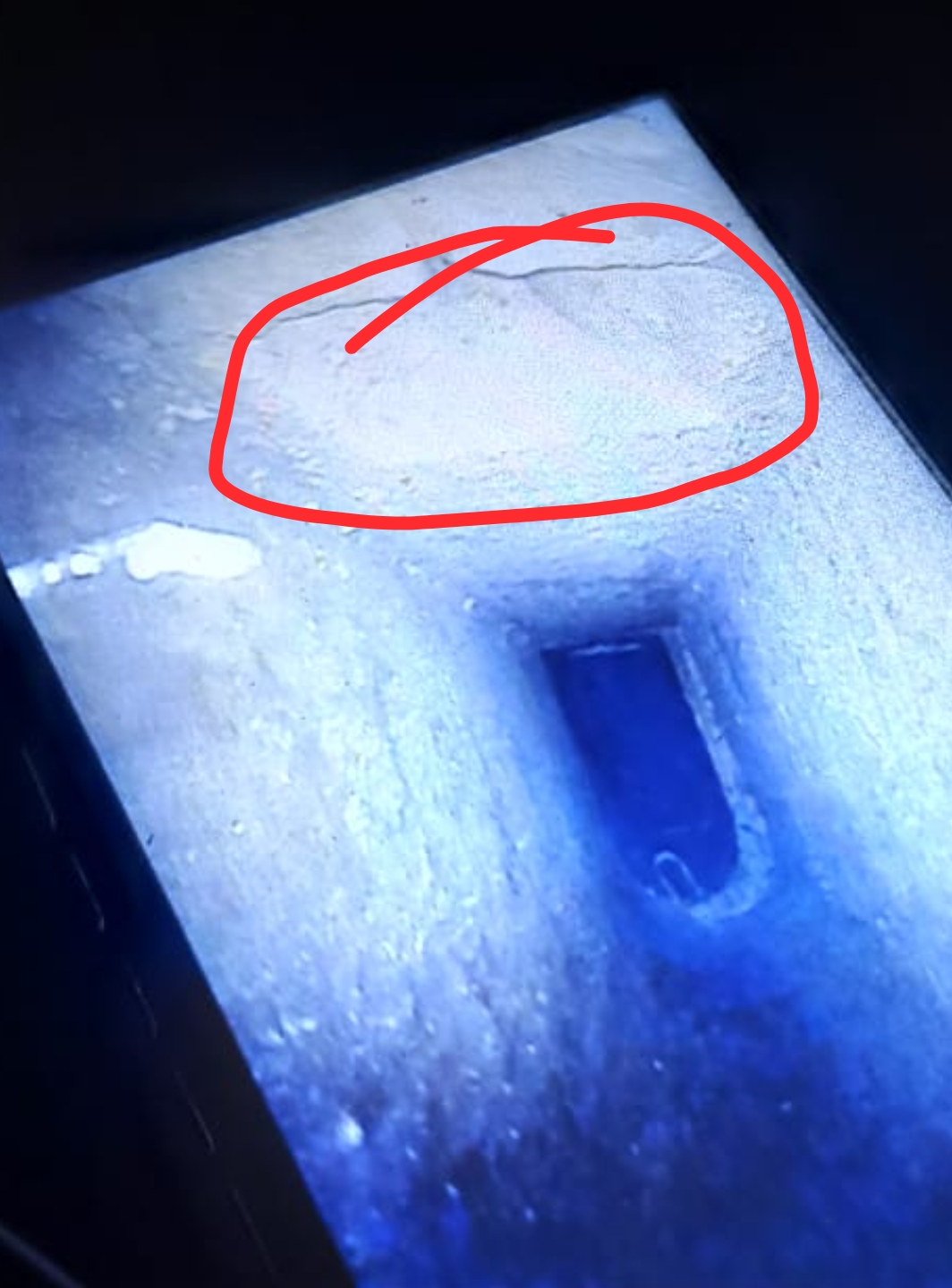

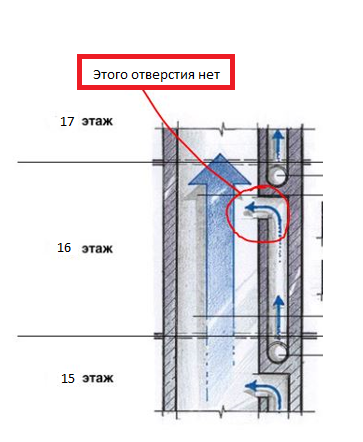

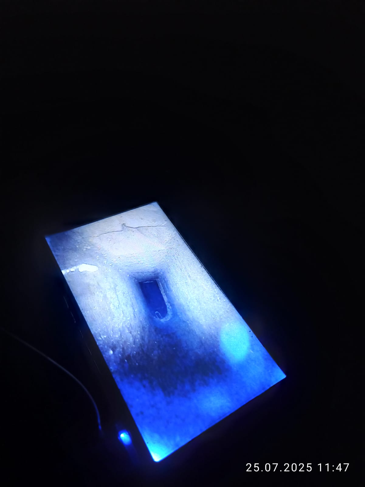

Дом серии П44 примерно 1982 года постройки. Квартира однушка на 15 этаже 17 этажного дома. Вентилляция отсутствует полностью. На основании предоставленных УК фотографий и моей проверки высоты разгонного вент канала (высота около 2.5 метров), делаю вывод, что причиной является брак - отсутствие соединения разгонного вент. канала с основной шахтой.
УК ставит другую причину - переобустройство вент. шахты на 16м этаже. Но там ремнонт никто не делал и хозяев несколько лет не видно. И УК идет по стандратному и очень долгому пути - уведомление на почту, потом суд и поиск собственников и т.д. Хотя переустройства и не было и собственник квартиры на 16 этаже не при чем.
Хочу понять, можно как-то убедить решить УК проблему другим способом, или можно ли решить ее самостоятельно. Возможно ли сделать это отверстие, не имея доступа к квартире на 16м этаже? Может кто-то сталкивался с такими проблемами?
Фотографии и пояснительная картинка ниже. Пояснение Фото изнутри основной вентшахты на уровне, где должно быть соединение с разгонными каналами

mvaver,  Бывает что после литья остается непробитая тонкая корочка
На фото сверху плохо видно - нужно фото вбок... чтобы убедить УК + фото из вашего сателлита. Screenshot_20250729-232853вот такое фото:
Screenshot_20250730-002541
(увеличить фото - по краю отверстия видны остатки гипсовой пленки) Можно попробовать пробить с тех этажа сборной (иначе потолок не даст засунуть) 4х метровой кочергой.
Или делать отверстие в боку шахты на 17м этаже.... если они позволят.
Screenshot_20250729-234212
Петарду, или пластид в канал не предлагаю)

Найти длинный эндоскоп и хорошенько исследовать канал. Если там реально корка, показать ее УК, все равно пробивать канал не от соседа с чердака. Ну можно попробовать засунуть туда "Мячик" и надуть) Ну или в конце концов засверлиться прям в шахту, раз никто не хочет по хорошему, прямо из канала, если что можно будет поставить заглушку.

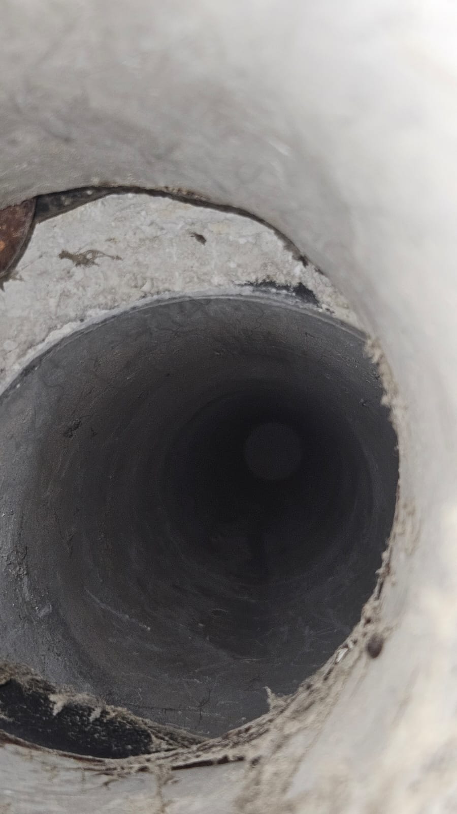

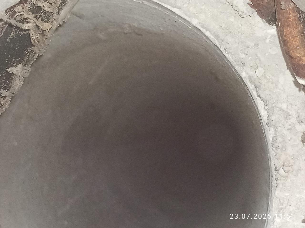

Из фотографий своего сателлита, что делал сам на телефон, есть только такие. Видно, что блок шахты на 16м этаже стоит со смещением относительно моего. А в конце сателлита свет отражается от перегородки. Она, как я писал выше, находится примерно на высоте 2.5 метра от входного отверстия в моей квартире. Сателлит из кухниСателлит из ванной Правильно ли я понял, что чтобы понять, что это пленка, нужно проверить, есть ли углубление в конце сателлита (около видимой перегородки)? И какой вывод можно будет сделать, если такого углубления не обнаружится?

mvaver написал 30.07.2025 в 08:39
пройти по-диагонали с крыши
Читайте еще раз внимательно - или по диагонали пробить стенку шахты на 17 у пола, или кочергой с крыши
Далее - фото никакой информации не дали. Смещение не критично.
Выше есть дал фото выходов, которые вы сами могли бы найти в сети.
если
Вы сначала сделайте нормальное фото вбок, а потом уже "если"... Смартфон на 5ти метровой веревке опустите в шахту ....
