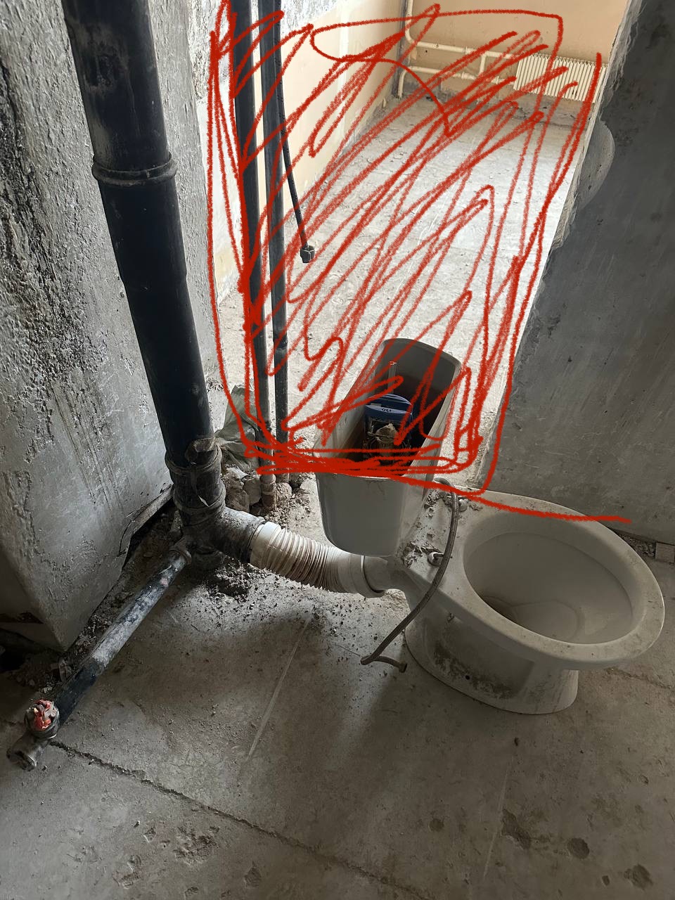

Здравствуйте. Подскажите пожалуйста можно ли поместить инсталляцию на бушующую стену (заштрихована красным). Как бы развернуть его. Насколько такое вообще осуществимо и безопасно, в плане засоров? Спасибо. IMG_3591

можно ли поместить инсталляцию на будующую стену
Да
На 100%
Если с мозгами и не кривыми руками - на 100% безопасно.
Опасно вообще, и во всех других местах работать с плохими исполнителями.

Aleks2021,  можно. У вас стояк без крепежа после сноса. В любой момент труба может разъединиться. И горфра неправильно, не должна в раструбе, в трубе должна быть. Если не верхний этаж, могут быть проблемы.
Сделать конечно можно и засоров не будет. Но для этого придётся перебирать стояк канализации и менять нижнюю крестовину, потому как при развороте малый отвод так же повернется. Основная же проблема в том, что как заметил коллега BV, черная канализация ПНД 108мм не подходит на прямую к современной полипропиленовой 110мм, тем более за долгое время старая ПНД стала очень хрупкая, при малейшем усилии боковой отвод трескается и отламывается от крестовины. Есть особые "хитрости" при замене, надо либо ставить переходник 108х110, но тогда поднимется высота врезки на 60 мм, либо рисковый метод - аккуратно нагреть раструб 108мм феном. 1000056518100005652010000565091000056510100005651210000565221000056524
.... и древние резиновые колечки дубовые - менять...
