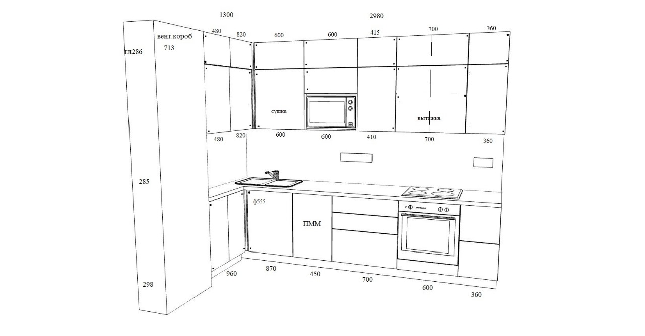

Dmitry47,  все уже придумано давно, нужны рисунки, эскизы. Ссылки на конкретные мойки и измельчители. Размеры шкафов, "вид сверху", с размерами. Точки выводов воды и канализации. Минимум текста, это все мало полезно и лишнее. Просто надо написать чего хочется, можно не обосновывать. Смесители с вытяжными лейками прсмотрите, расширит возможности использования многих моек. 1000031542

Проект кухниПримерный эскиз рисунок кухни. Вывод канализации и воды в углу. Больше нечего показать, измельчитель должен влезать любой.

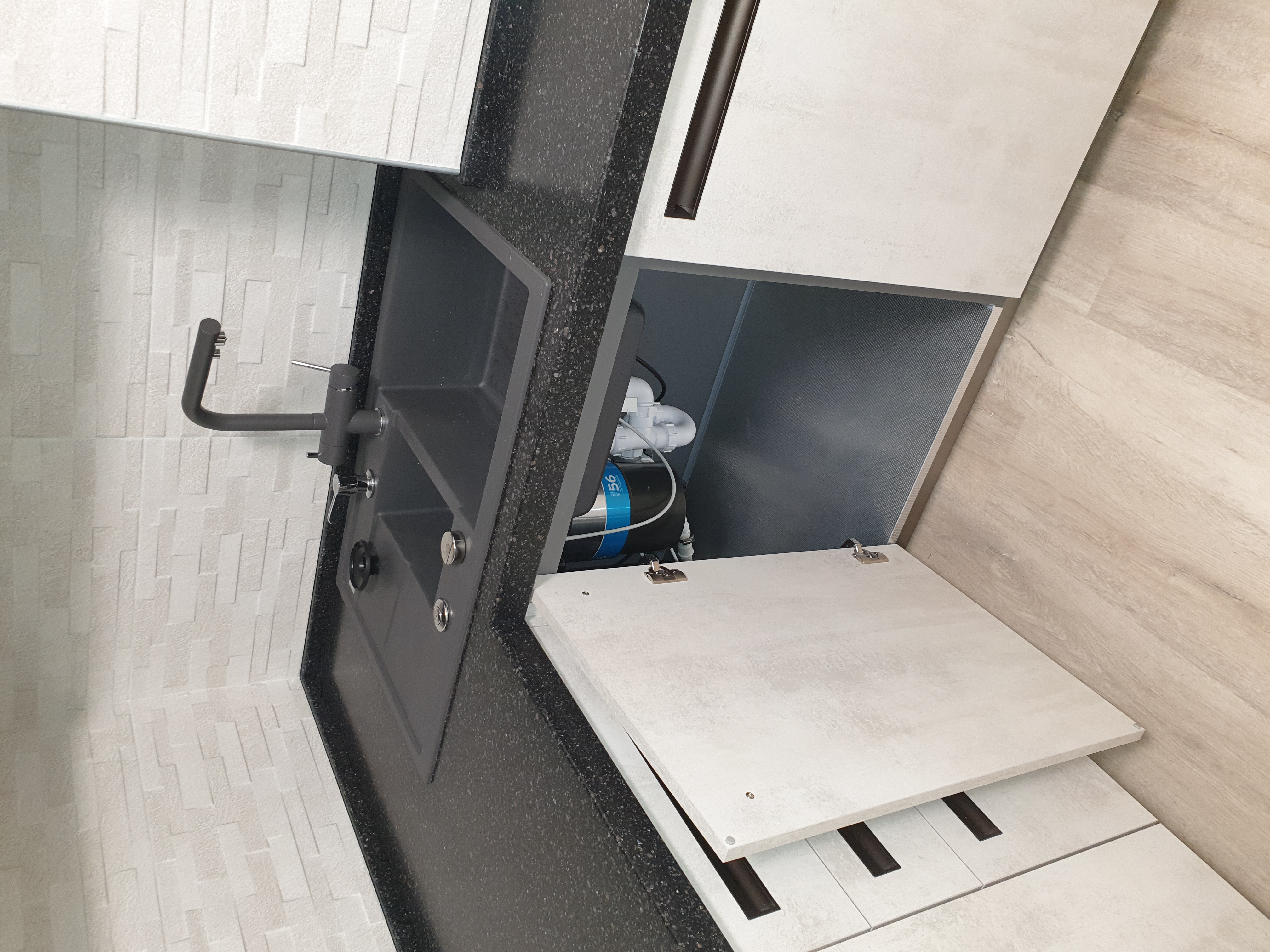

Ну да, измельчитель в сторону, ведро под мойкой, смеситель по центру, в чем проблема?) В размерах? Кто ж вас знает, сколько вам надо места, никто не знает, кроме вас. 20210731_210804

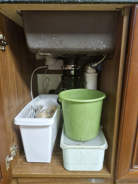

03.08.2025 в 20:21:13
Dmitry47, столько, на мой взгляд, надуманных проблем, что и разбирать не хочется. Скажу лишь, что ведро влезет практически с любым расположением измельчителя. Мой последний "Бон крашер" и недорогой, и весьма компактный, но и с "ИнсинкуЭраторами" проблем не было. Мойка мне больше нравится прямоугольная одночашевая (одно время была с двумя чашами"). Измельчитель призван избавить от необходимости смотреть в тарелки и кастрюли и опорожнять их, а не в качестве замены мусорного ведра.20250803_202400imageimage
