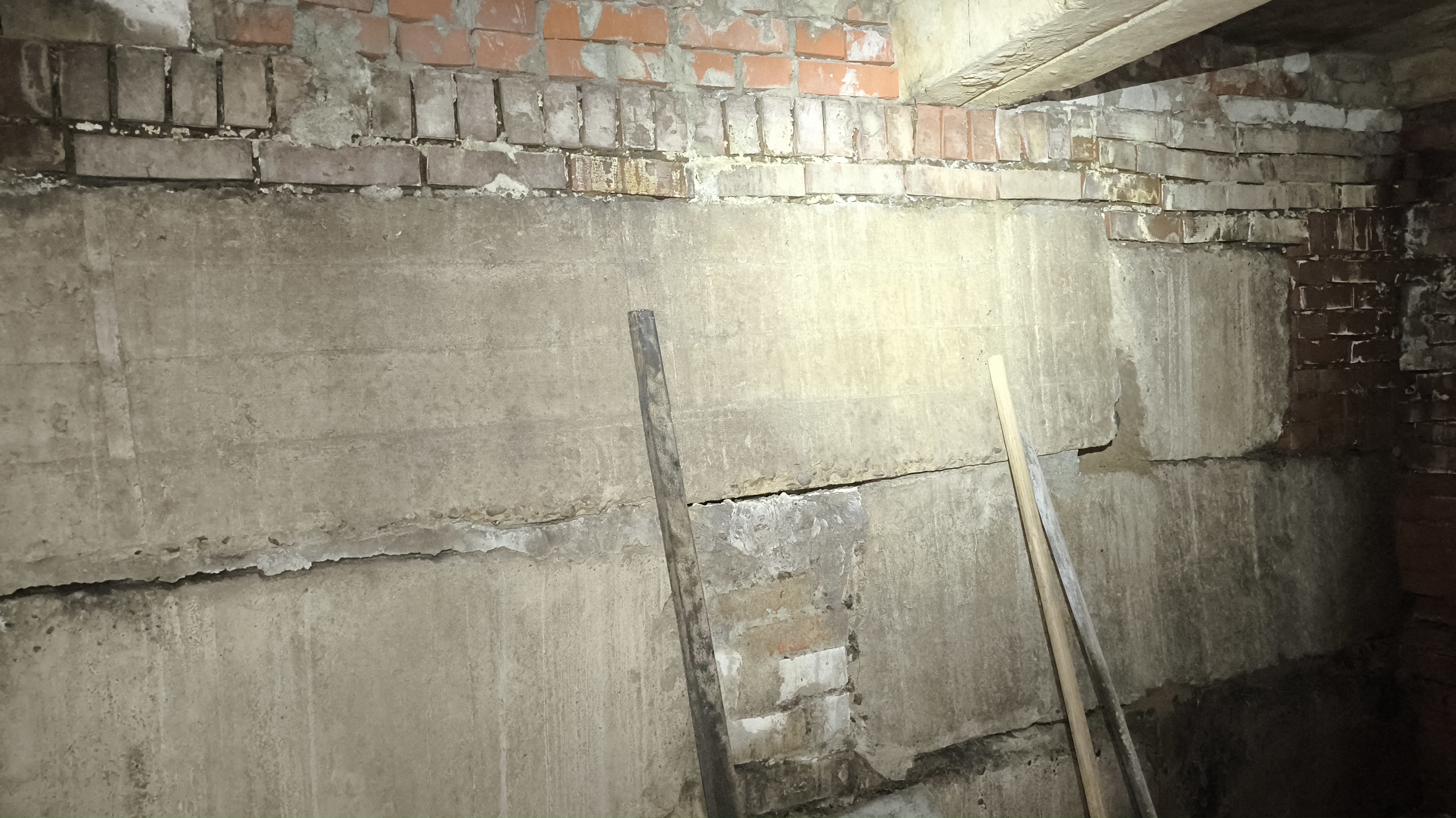

Общий видПустотаПустотаПустотавсем салют! Имеется подвал гаража. Весной талые воды протекают в подвал. Хочу как то это устранить. Ширина стены под воротами 4 м. Подтекание в нескольких местах примерно в 0,5-07м от потолка меж фбс, в этих местах за фбс уже пустоты вымыло...., каким раствором можно это сделать? С какими добавками? Понимаю, что спец средства могут быть эффективны, но и ценник ого... Откапывать снаружи конечно правильнее решение, но более трудоёмкое.
Как то возможно сделать изнутри? Раствор там м200 + какие добавки?

sanya59, избавиться от поступления воды - нереально. Точнее, ценник окажется слишком велик. Поэтому, единственный способ - удаление поступающей воды. Делаем приямок и устанавливаем туда погружной насос. Разумеется, это полумера. Хотите совсем сухо? Готовьте 1,5-2 миллиона рублей.

Уровень воды не поднимается вообще, на полу не не бывает... Весной пока не оттает полностью грунт, имеется не большое подтекание и мокрение.... Глобальные меры и вложение нет желания применять, проще вообще его засыпать....

Погуглите, как моряки устраняют течь установкой цементного ящика. Опалубка, дренажная трубка для отвода поступающей воды, желательно от небольшой полости и цементный раствор ( возможно М400) с добавлением жидкого стекла или чего-то еще - погуглите. Когда раствор застынет, трубка глушится. Можно поставить клапан для набора воды).
