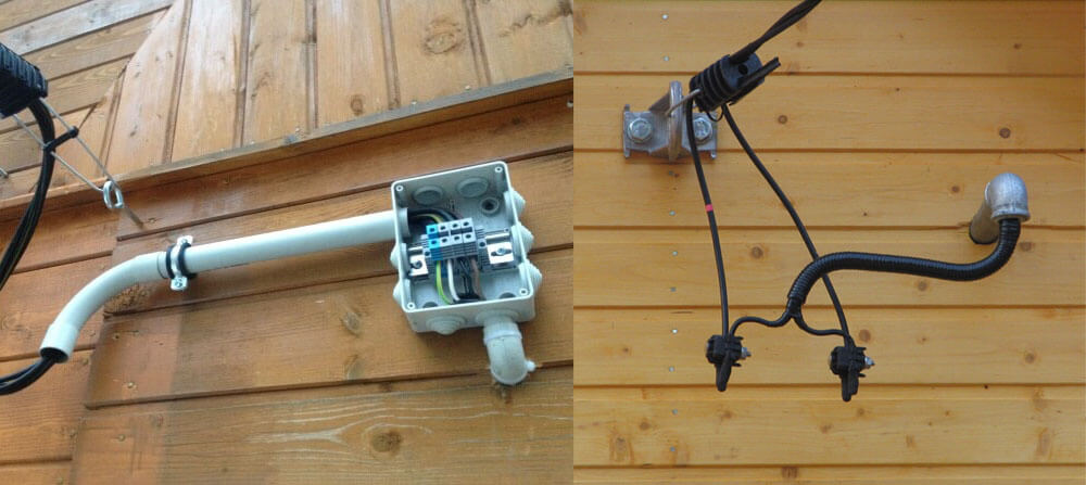

Безопасно - никак.
Примеры перехода: переход
