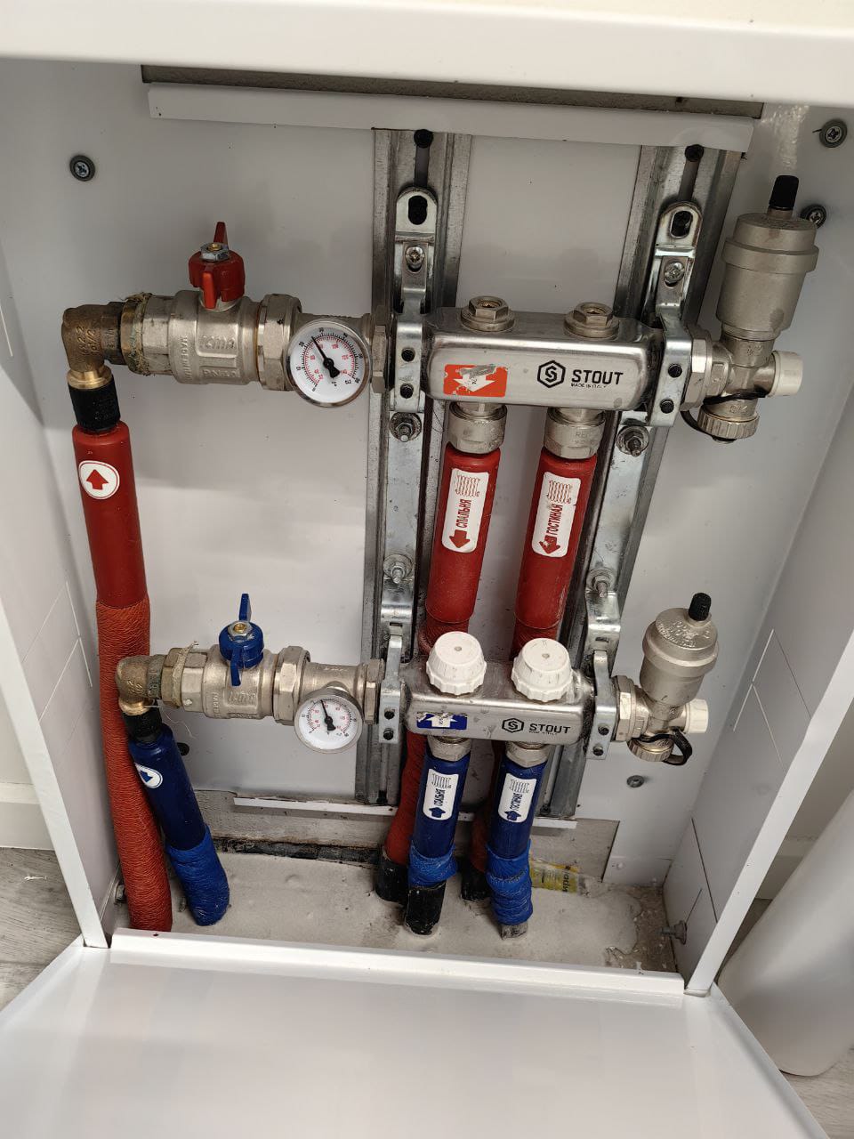

Добрый день, планируется ремонт в новостройке. Планирую выполнить фальстену из гипсокартона, чтобы спрятать торчащие радаторы, а так же для разводки труб отопления. На данный момент трубы уложены по полу и будут под стяжкой. Этот вариант меня не устраивает - опасаюсь протечки, тк два тройника будут замурованы, плюс будут мешать стелить гидрозвукоизоляцию рулонную на пол перед заливкой. Два вопроса: 1) Можно ли трубы отопления (металопласт или сшитиый полиэтилен) пустить по чистовому полу? Т.е. участок 2м от застройщика до ванной, под ванной соединение и пускаем через ванну, кухню и прячемся в фальшстену. Есть ли минусы у данной разводки? Не помешает ли монтажу посудомойки, духовки и холодильника? Разводка отопления 2) Не будет ли данная фальшстена источником излучения звука от соседей сверху и снизу, эффект барабана и тд? Как обезопасить себя от этого, тк это монолитная новостройка с картонными стенами, не хотелось бы сделать еще хуже.

pintakolla, сделайте коллекторную разводку и все проблемы пропадут сами собой.

27.08.2025 в 11:21:32
10001141021000102093примерно так.

евгений78, думал о таком варианте, только вместо коллектора тройник на два радиатора, либо тройник на радиаторе. Однако замуровывать трубы боюсь.

евгений78, 2 радиатора, 35 м2 квартира. Зачем здесь коллектор и куда его ставить...
