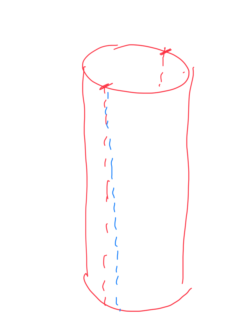

задача - разрезать цилиндр вдоль. На две половинки. IMG_2759Как разделить по радиусу - примерно представляю, а как обеспечить параллельность радиусов? Есть идеи? Что бы избежать скручивание. Хорошим уровнем выставить один радиус и по пользуясь горизонтом - второй? Допуск +-1-2мм Размер детали 1750х350

MADONNA, Изготовить два полуцилиндра. При разрезании "половинок" не получится, часть материала уйдёт в съём.
Материал и размеры какие - стоит спрашивать?

Материал - асбоцементная труба. Распил -3мм Назначение - изготовление формы для создания фасадных полуколонн.

MADONNA, Сначала один рез, от него разметить второй одинаково с двух сторон.
Но цена трубы на фоне остального ничтожна, поэтому:

Да, но пока непонятно как расположить первую линию (рез) по прямой а не по спирали (синяя линия)

MADONNA, Резать с припуском, доводить на плоскости контролируя радиус.

MADONNA, для высокой точности нужно делать некую оправку, жёстко прикреплённую к стенке трубы (не за диаметр). Напрашивается такой порядок действий:
  1. Ручная разметка маркером с обеих сторон.
  2. Крепление оправки - направляющей к трубе с обной стороны;
  3. Прорезание
  4. Аналогично - с другой чтороны.
Не пишу более развёрнуто, т.к. зависит от применяемого инструмента и наличия материала.

MADONNA, спиртовым уровнем, поставленным на лежащую трубу выровнять саму трубу, лазерным осепостроителем с торца по меткам на ближнем срезе перенести метки на дальний срез, возможно с корректировкой дальнего среза по высоте,через внутреннюю поверхность стенок. . А там малярным шнуром по внешней стороне отстрелять.
