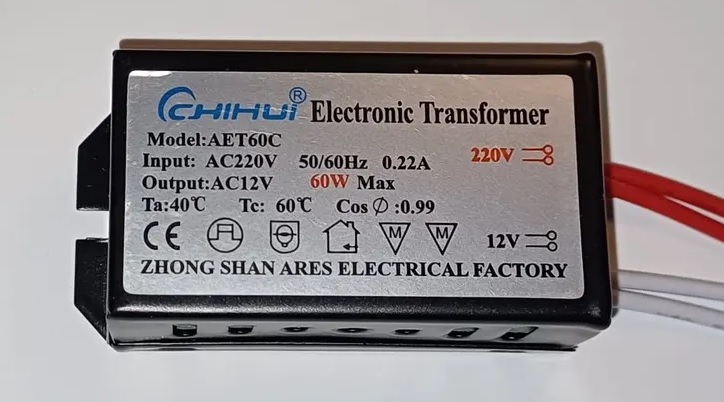

Здравствуйте.Стал обладателем подержанной люстры.Люстра продавалась с поломанными ножками галогенок.Поставил светодиоды такого же форм фактора и оказалось, что светодиоды светятся в половину силы.Причем если в одно гнездо не вставить галогенку, то вся линия светодиодов не светится.В чем может быть проблема?.Светодиоды и галогенк и под 12V.Три линии питания и три трансформатора внутри.

Для начала разобраться в схеме - нарисовать хотя бы от руки. Сколько ламп на каждой линии и как включены (последовательно или параллельно). Изучить выходные параметры трансформаторов. Потом разобраться какие блоки надо заменить, а какие можно оставить. При необходимости преподключить последовательно включённые лампы параллельно и возможно заменить транформатор на подходящий для такого включения.

crcya написал 27.09.2025 в 01:43
Изначально люстра с галогенками, значит были простые электронные трансформаторы. Они работают только с лампами накаливания (галогенками) определенной мощности. На картинке к примеру мощность ламп должна быть от 20 до 50 Вт. Светодиодные во первых меньше мощность, а во вторых светодиоды могут быть только для постоянного напряжения. Ставьте галогенки (от них свет приятнее, ближе к естественному), или под светодиоды подбирать трансформатор (блок питания). Как вариант попробовать все светодиоды подключить к одному трансформатору.эт

калямба написал 27.09.2025 в 07:11
Видимо вот и причина. Галогенки питались переменкой, а диоды просто режут половину. А без нормальной нагрузки (одной галогенки) электронный трансформатор не запускается.
