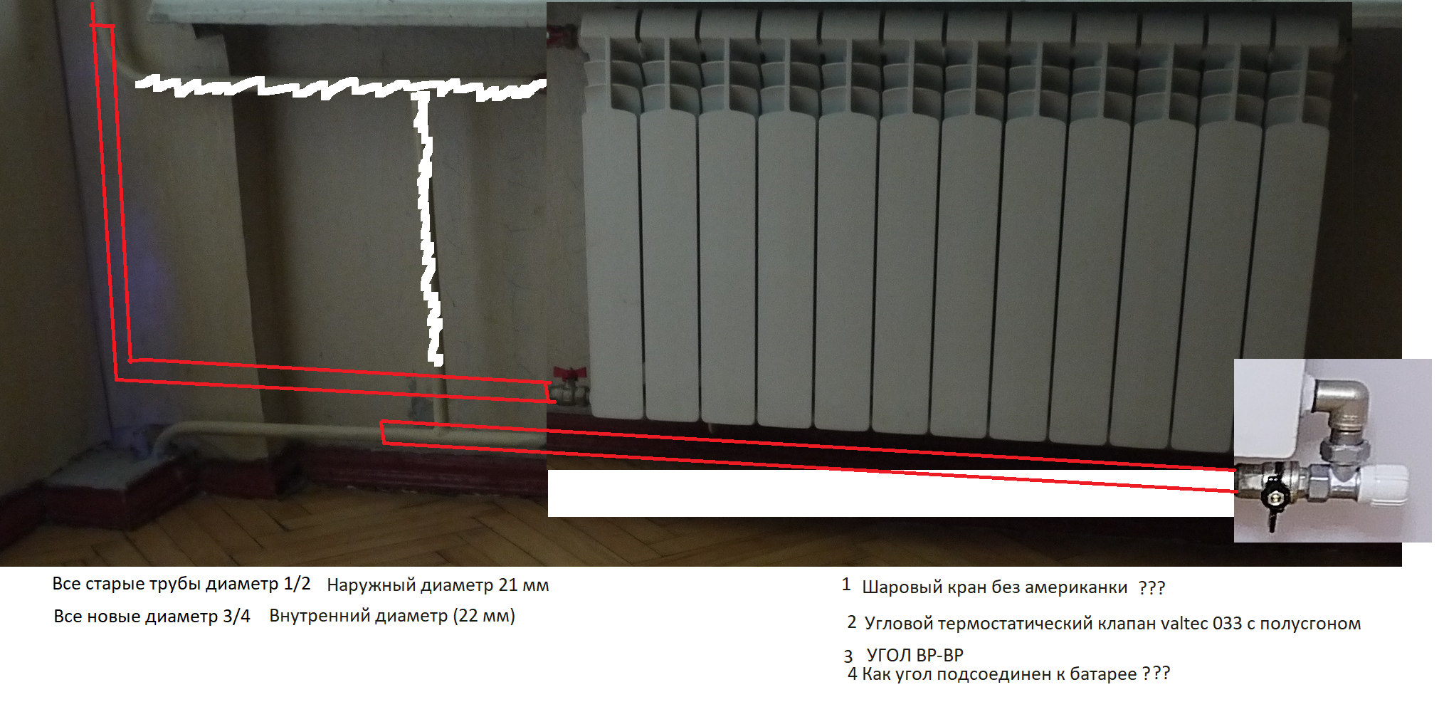

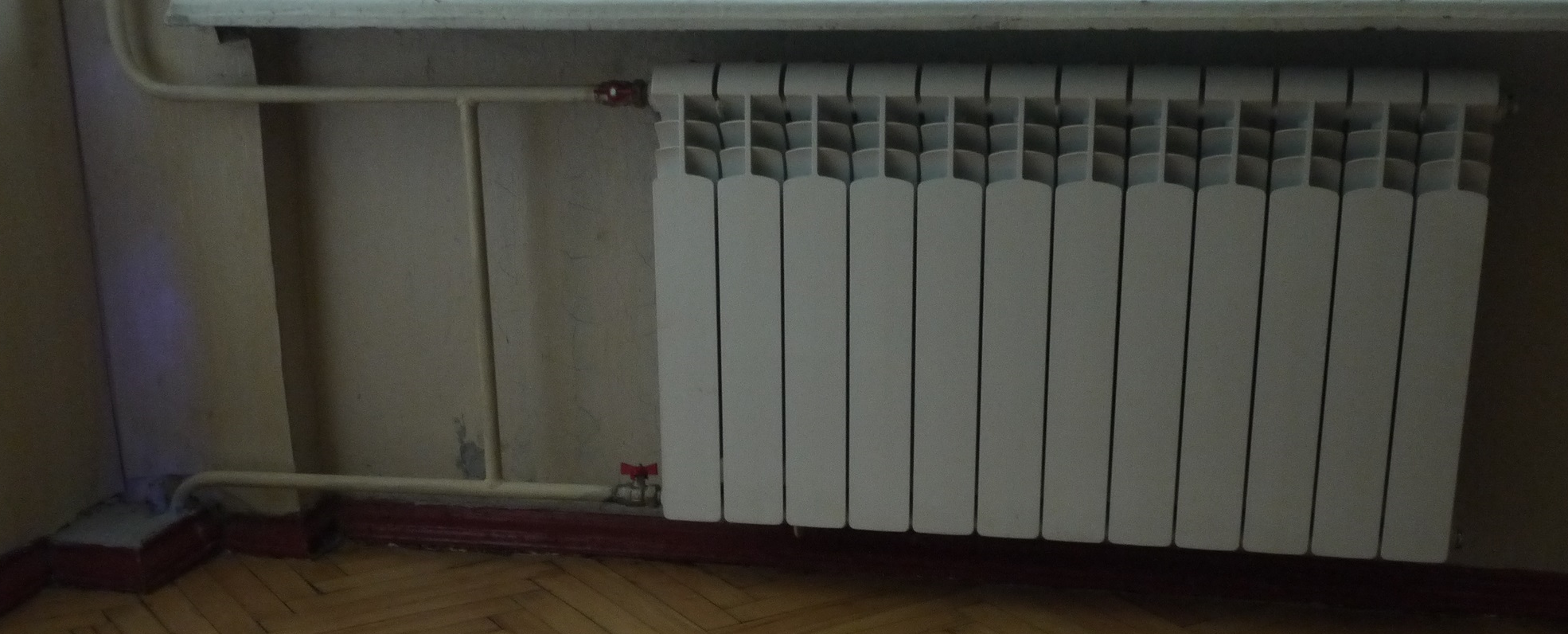

Есть такая батарея 1Нужно переделать вот так 2На дизайн побоку, главное простота и надежность. Знакомый сварщик уже приедет с двумя заготовками труб с резьбой. Поэтому трубогибы и резьбовые станки не понадобятся. Также в целях простоты подстройки труб-заготовок под висящую батарею решено перейти с трубы 1/2 на 3/4. Тогда можно даже длины заготовок не расчитывать до сантиметра, а приварить их "с запасом". На случай если мой сварщик чего-то не знает, я решил составить проект работ и смету закупок самостоятельно. Я в сантехнике не бум бум, поэтому впадаю в ступор глядя на эту конструкцию imageТут у нас шаровый кран без американки подключен к угловому термостатическому клапану valtec 033 (условно) насколько я понял. Далее идет вертикальный полусгон и жесткий угол BP-BP. Как этот угол подключен к батарее? Сколько американок лучше использовать в этой конструкции, чтобы батарею можно было легко демонтировать? Не лучше ли использовать шаровый кран с американкой для подключения к valtec 033?

Винторез написал 04.10.2025 в 17:25
Если у Валтека будут американки с обоих сторон, то тогда Валтек можно будет легко снять для прочистки или замены.

Американки могут течь. Чем больше американок тем больше вероятность течи, особенно американки без уплотнительного кольца.

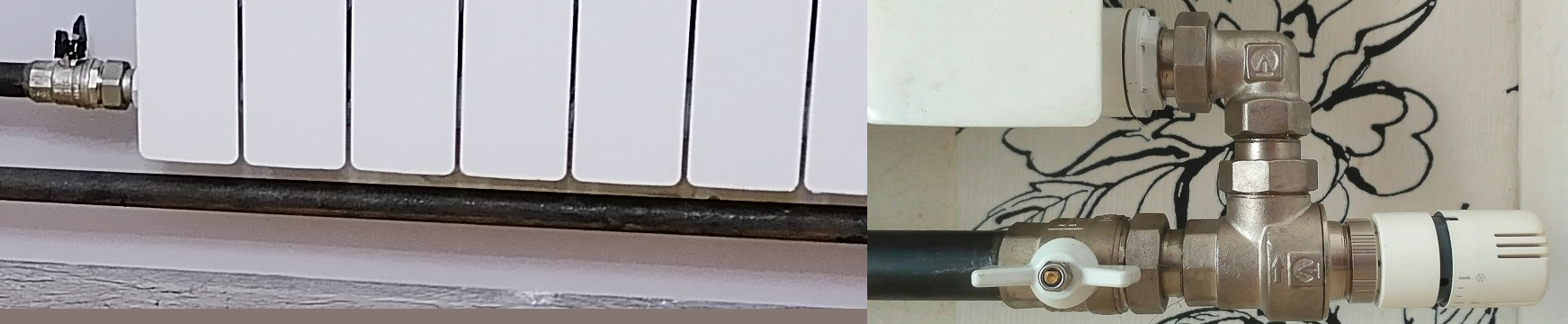

Правильно ли я расшифровал схему подключения на картинке? imageЗдесь у нас справа шаровый кран без американки + угловой термостатический клапан с вертикальной американкой + угол HP-BP заранее и жестко вкрученный в батарею. Итого всего !две! американки на всю батарею! Одна - слева в горизонтальной плоскости, вторая - справа в вертикальной плоскости. При снятии радиатора на обслуживание, открутив эти американки, мы должны будем корячить его куда-то вправо-вверх, чтобы выдернуть с конусов американок. Странно это как-то.
Вот более подвижный вариант подключения, аж 4 американки: imageКран с американкой + угловой термоклапан с американкой + угол с американкой. При снятии радиатора, можно будет открутить две горизонтальных американки справа и все! Тянем его вверх после этого. Не надо ничего корячить будет.
Я прав?

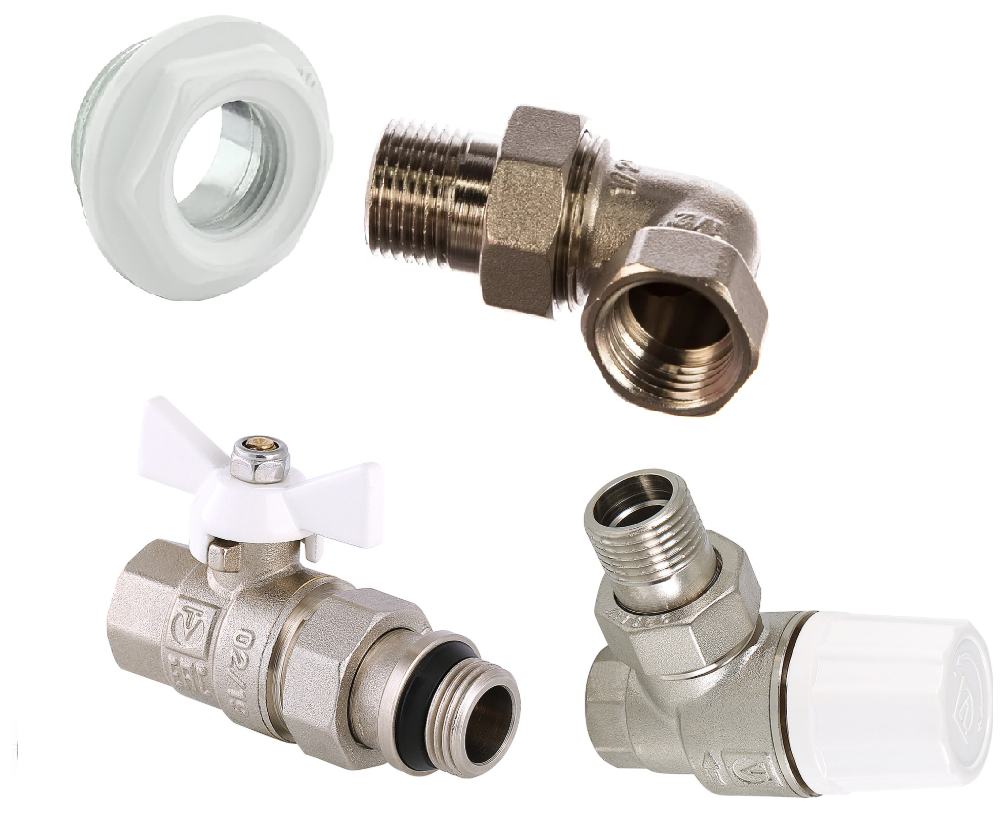

  1. Что ставить справа - 3 американки или 1? Это imageили это image

05.10.2025 в 12:09:47
Как вы сумели не увидеть самый очевидный ответ?) Кран с накидной гайкой, одинаковые все шк краны. И вентиль с накидной гайкой. Регулировка, с таким количеством секций, вам точно не помешает.

Винторез,  Валерий: - шаровый с американской - клапан с американской - угловая американка
Винторез написал 05.10.2025 в 09:59
Понятно, что количество американок лучше минимизировать,
Кому понятно? Без американок задолбаетесь юстировать и подгонять.

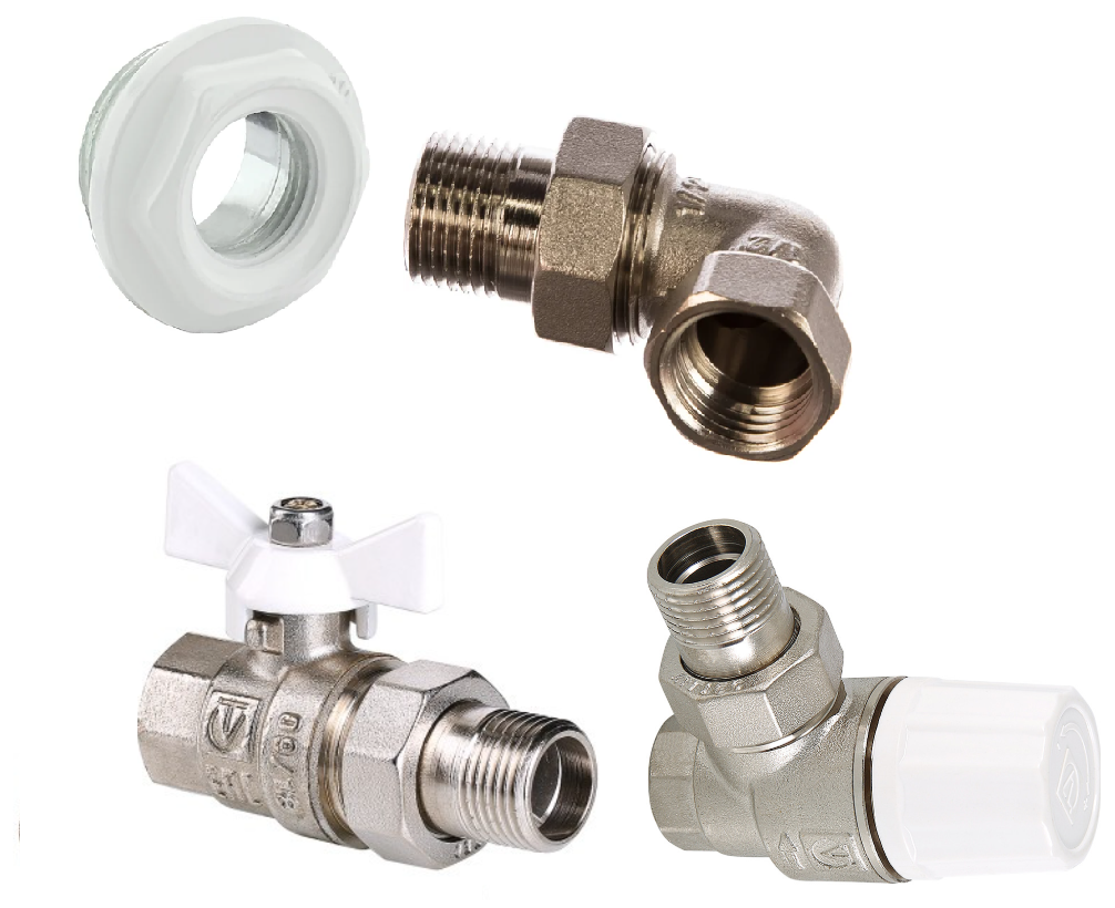

05.10.2025 в 13:38:01
master.msk написал 05.10.2025 в 12:09
Трудно было понять, что обведенная красным это накидная гайка, но логично конечно image
Ок, беру все фитинги с полусгонами. Вот такой набор получается для правого бока imageА есть еще какие-то вентили/краны с евроконусами вместо полусгонов, типа там льном не нужно мотать. С ними лучше не связываться? image
