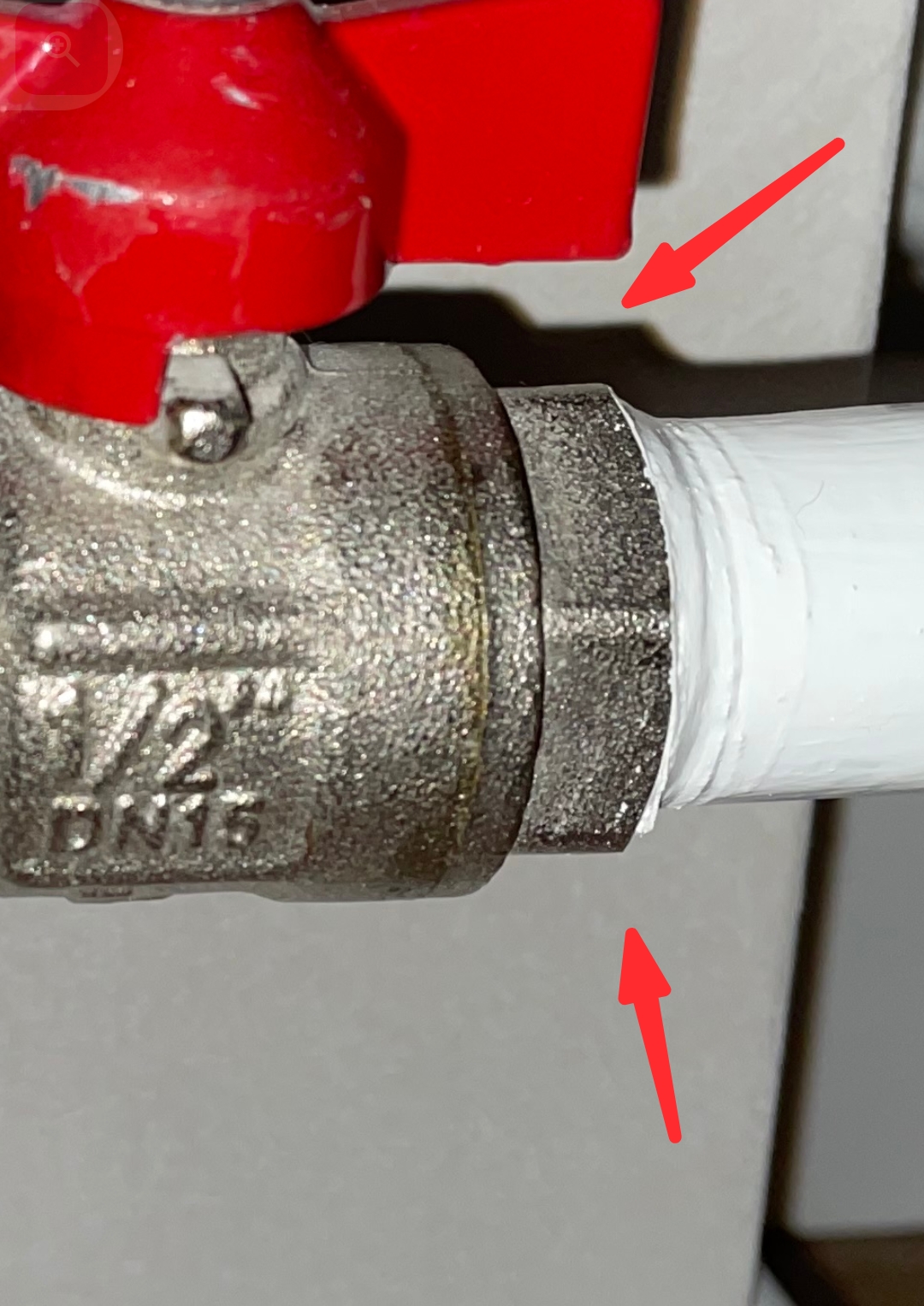

... Возможно и бортик под гайкой совсем небольшой
В бюджетном кране, все должно быть бюджетно. Краник выиграл тендер : дешевый, короткий и с ручкой/бабочкой, все условия соблюдены.

14.10.2025 в 16:21:12
Screenshot_20251014-162000
Мне кажется, или его чуток раздуло?
Qwertiqqq, Штангель есть?)

14.10.2025 в 16:27:27
MADONNA, замерю как придет термометр. Заказал….

14.10.2025 в 16:32:01
master.msk написал 14.10.2025 в 15:32
Кран состоит из двух частей. Там, где шар, обычно внутренняя резьба, к стояку. Гайка - с другой .....
Так внутренняя резьба крана к стояку, наружная в радиаторе

14.10.2025 в 16:37:30
BV,  Дома нет штангеля. Так у меня что по вашему, и не только вашему мнению бюджетный кран стоит ? Который должен лопнуть со всех сторон где можно и где нет?

14.10.2025 в 16:43:28
Qwertyqqq написал 14.10.2025 в 16:37
Слово должен - замените на может. И далее играть в лотерею. Я таких говенных краников и не видел даже) У всех нормальных с американкой - размер резьбы под гайку - на размер больше чем у конца штуцера. Например штуцер 1/2, а гайка 3/4. У вашего - непонятно, какая резьба под гайкой.
См два фото в теме от мастер мск

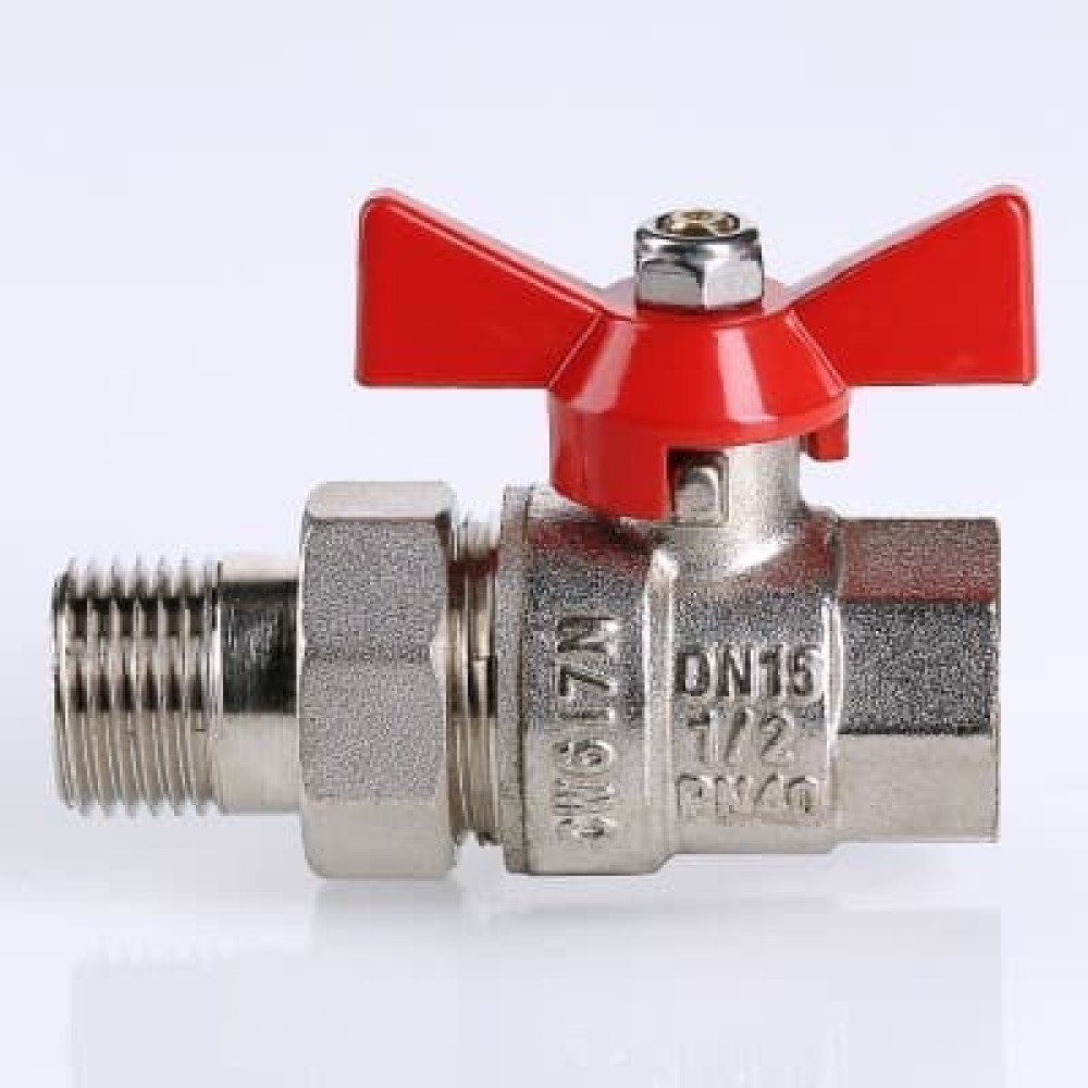

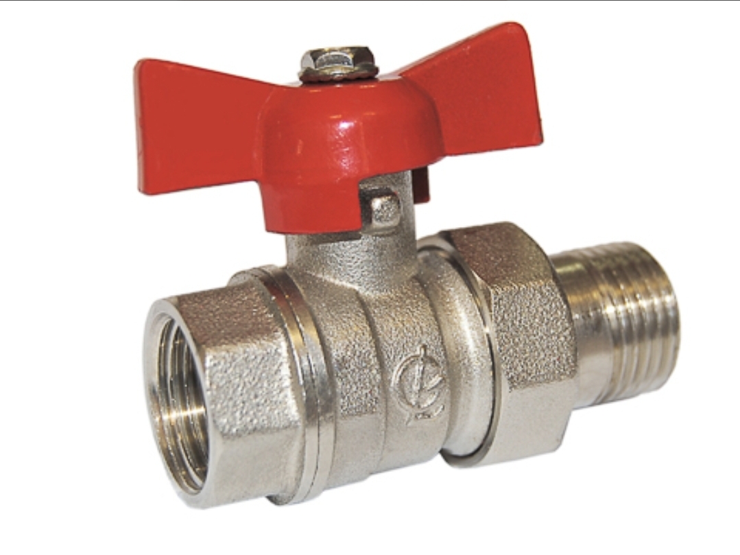

14.10.2025 в 16:44:28
Да, это видно по фото. Что это меняет?) Еще раз: краны из двух частей. Одна с шаром и, вторая просто с резьбой. Та, которая с шаром ее надо к стояку. Краны другие надо было, а не как у вас. Такие, как у вас краны, есть и много куда их можно, но не тот случай. Обычно наоборот, фото посмотрите еще раз, должны были быть такие краны: гайка на стороне части крана без шара. 1000035692 если не верите, посмотрите картинки в сети: обычно такие, как у вас. краны на радиаторы не ставят. И на ввод, на стояки, тоже. 1000035686

14.10.2025 в 16:48:41
Еще вопрос - какой тип уплотнения американки....
