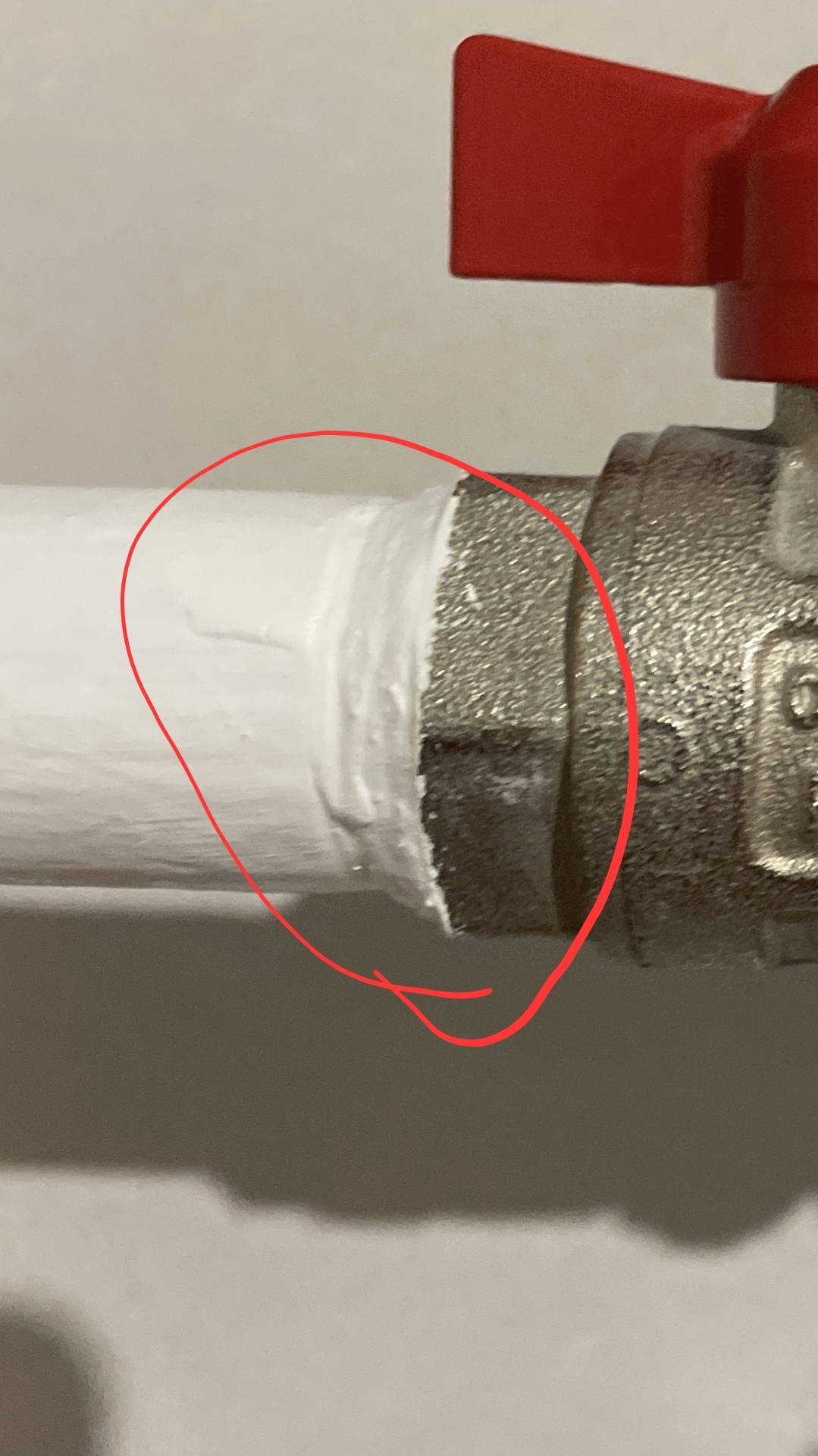

master.msk, честно, я вообще не понимаю в чем разница ? Такой будет кран или другой? Где-то в сп прописано что нельзя такие ? Или вы про то что там лишнее резьбовое соединение ?

По проекту стояли 3/4, а вы поставили 1/2

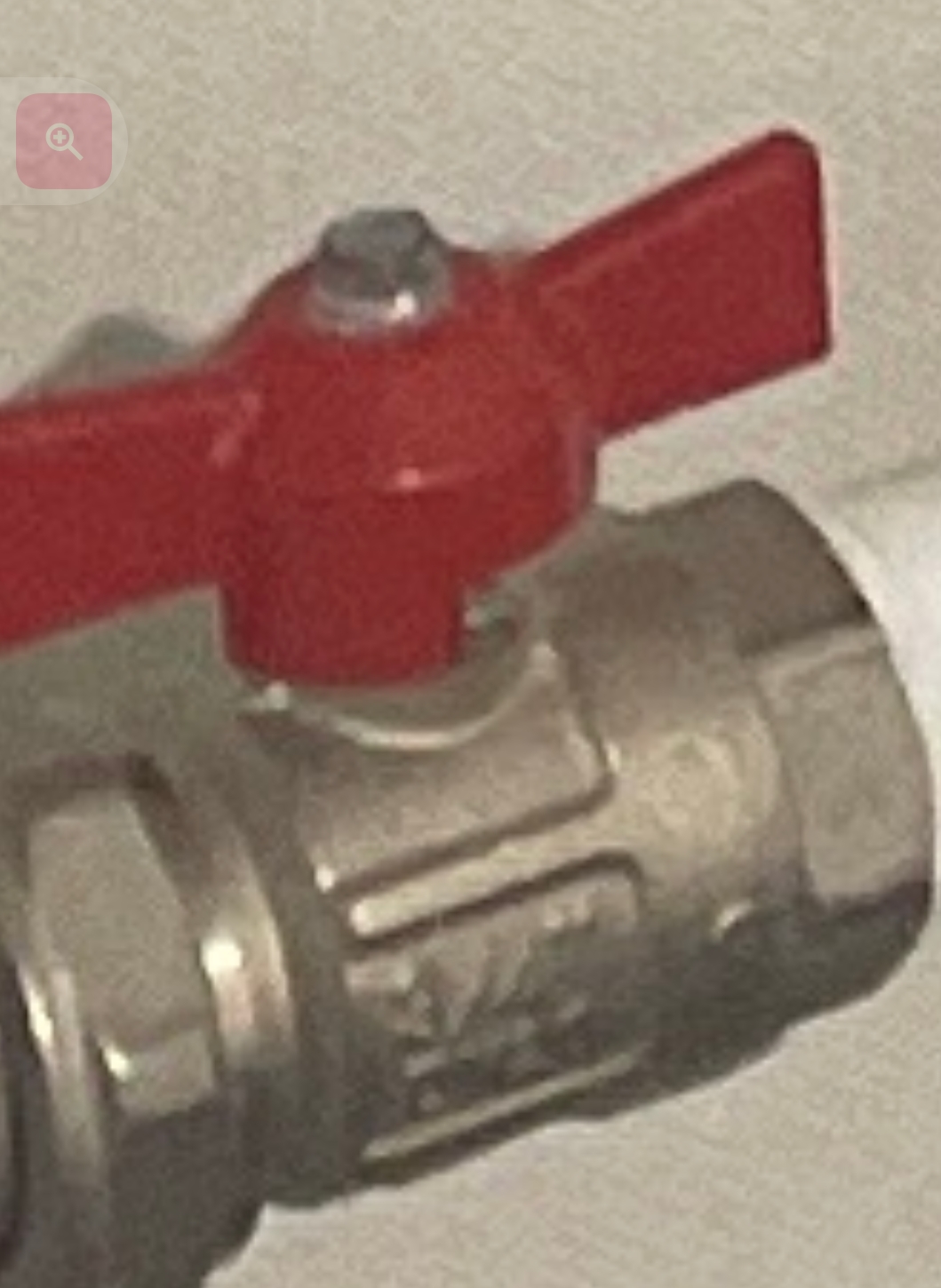

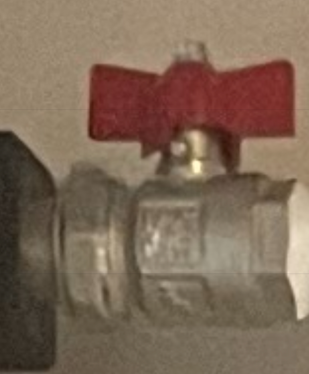

MADONNA,  молодец подбодрила )) ну знаешь, может по незнанке так понаставил сантехник)) но вообще мне понравилось как он отработал, вроде все аккуратно, но сравнивать не с чем!) кстати я понял почему говорят мне про кран ! Прочитал в интернете что кран лучше ставить литой частью к трубе, а швом к конечному потребителю, т.к. уязвимое место, если в этом месте лопнет, то шариком можно перекрыть поток, хоть и не герметично. Теперь ищу стрелку на кране :DDD Вот я нуб , смотрю на краны и думаю какая разница то а ))) ну БВ наврятли намажет меня на свои услуги
Лучше на это не надеяться и просто ставить надежные краны, а не первые попавшиеся. Может они и ничего, но цена ошибки может быть немалой.
Фото сломанных были выше. Люди подсознательно не хотят воспринимать, что что-то уже сделанное может быть сделано не совсем хорошо, потому что переделывать не хочется)
Насколько большой запас по надежности делать - каждый решает для себя сам.
Сантехник с опытом, который делает регулярно - либо когда-то обжигался, и имел опыт лопнувших кранов, либо просто не хочет рисковать. Количество установленных кранов у него больше и вероятность попадалова на большие деньги также больше.
Поэтому вполне понятно почему он откажется ставить сомнительные краны.

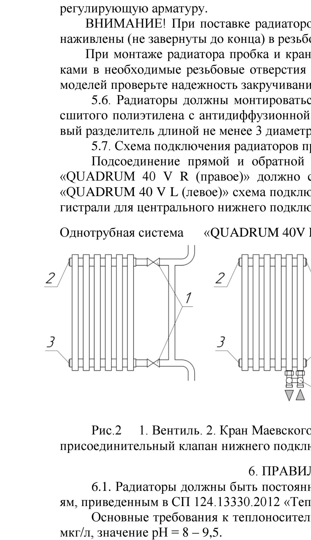

Qwertyqqq, да поставили и поставили. И сантехнику вашему, и мне, и всем присутствующим пофиг на самом деле..."лошадь пошла поперек борозды, ей все равно и мне все равно". Но, то, что аккуратно отработал, совсем не так, хоть это к делу и не относится. С той стороны, где нет шара, резьбы меньше. С учетом того, что кран надо позиционировать, а не до упора, совсем печально. Смотрите, там, где "аккуратный буртик из льна", сколько мм резьбы в кране, как думаете, достаточно? 1000035743 По паспорту, кстати, для однотрубки если, радиаторы ваши с картинкой со смещенным байпасом нарисованы, скорее всего правильно вам советовали здесь, поможет не околеть зимой 1000035740
Я бы тому кто это написал шариком этим вестрелила бы в голову. Чтоб не мучался. Но нельзя. Ты хоть сам представляешь - где ты найдешь этот шарик если кран сломается? Ну что б шариком поток перекрыть.. Если конечно кран не совсем отломится - а немного надломится - но и тогда разницы нет. Давление отожмет шар и вода будет хлестать что с одной что с другой стороны крана, как не ставь. Ситуация немного усугубляется тем, что вода весьма горячая. И почему местные умники считают что кран от застройщика у тебя за 100 баксов, а твой сантей поставил за пять? Вполне может быть и новые лучше чем от застройщика. Сие неизвестно. По фото это невозможно определить (только один человек может все, но уже обсудили)
