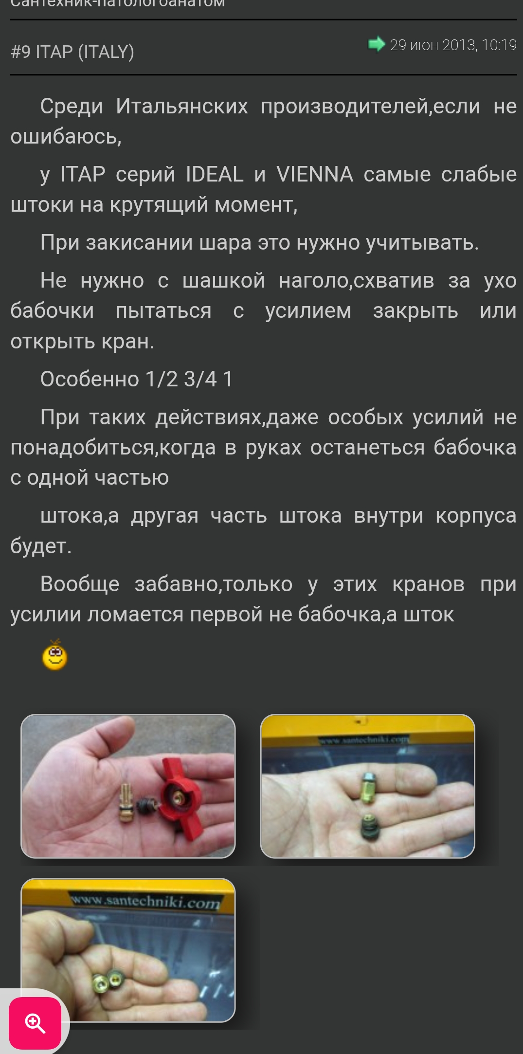

14.10.2025 в 18:47:39
Qwertyqqq написал 14.10.2025 в 18:35
краны itap
При нынешнем способе подключения статической нагрузки на них не ожидается. Если нормальные, то за это можно не опасаться.
master.msk написал 14.10.2025 в 18:22
материалы уплотнений
Подумаешь, лет через десять потекут по штоку - тазик можно поставить. :) Неприятно, но без человеческих жертв.

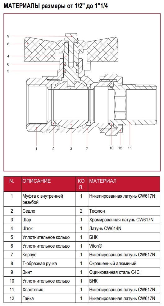

14.10.2025 в 19:02:23
Так это есть в паспорте крана, материалы уплотнений, тоже совсем не лишняя, нужная вам информация
Что скажете о таких материалах?
Itap

14.10.2025 в 19:02:25
. А нисходящие с окна потоки холодного воздуха так и будут оставаться внизу, вытесняемые новыми порциями столь же холодного воздуха.
Поэтому и пофиг, что теплый, не дворяне, не в особняке, соседи греют, не дадут обморозиться. А нормально все равно не будет, радиатор сбоку. Насчет безопасности крана, точно нет. Так нельзя ставить.
