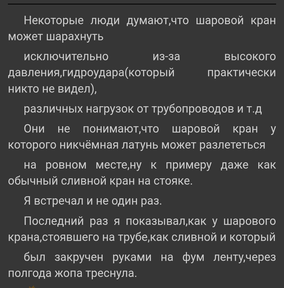

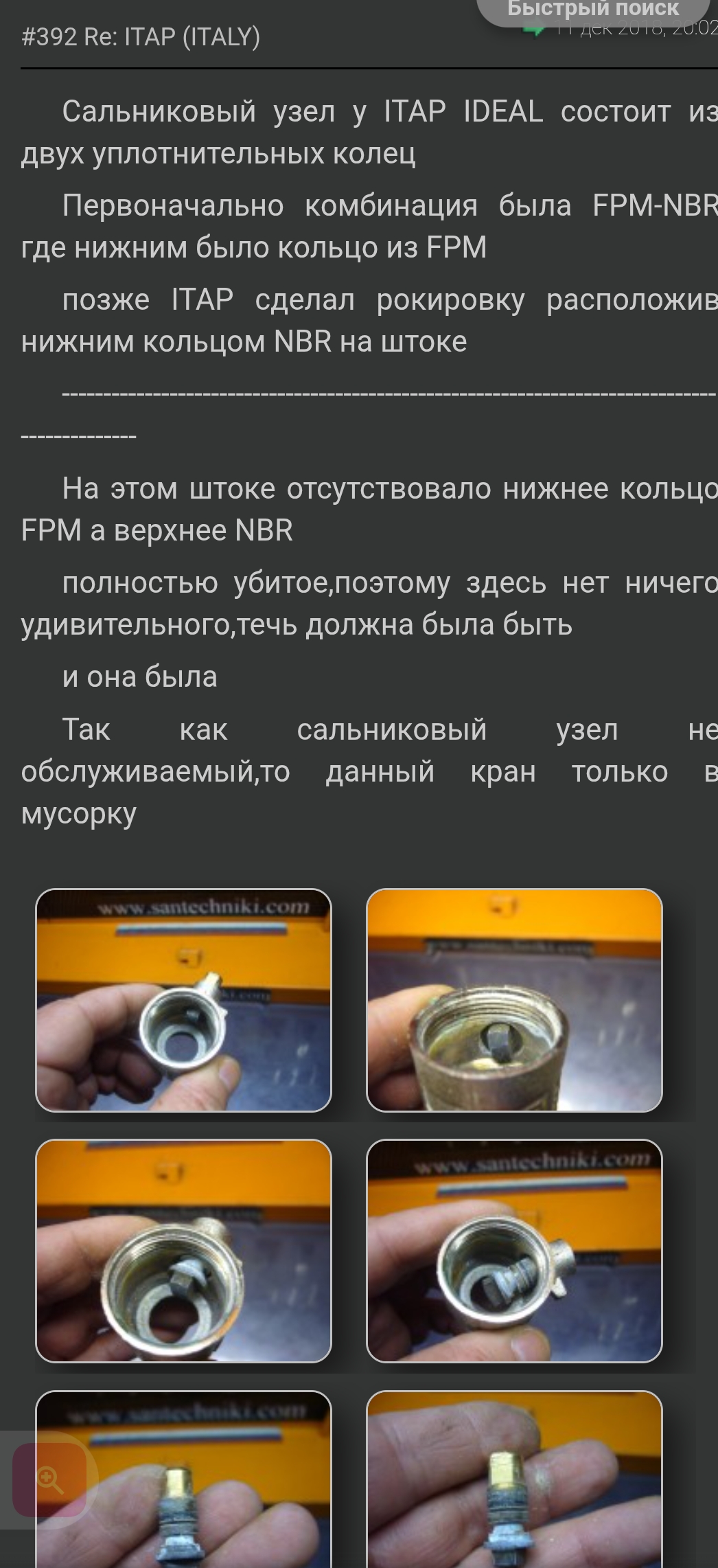

ВТБ! написал 14.10.2025 в 18:47
Подумаешь, лет через десять потекут по штоку
Screenshot_20251014-190812тут писали 7 лет)

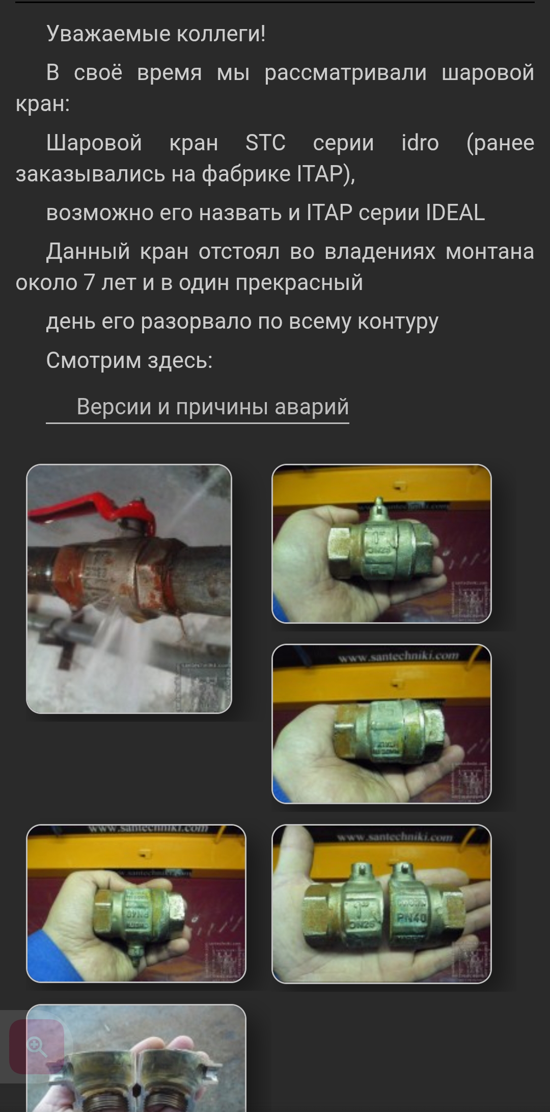

ВТБ! написал 14.10.2025 в 19:07
Идеал
Screenshot_20251014-1913397 волшебное число)

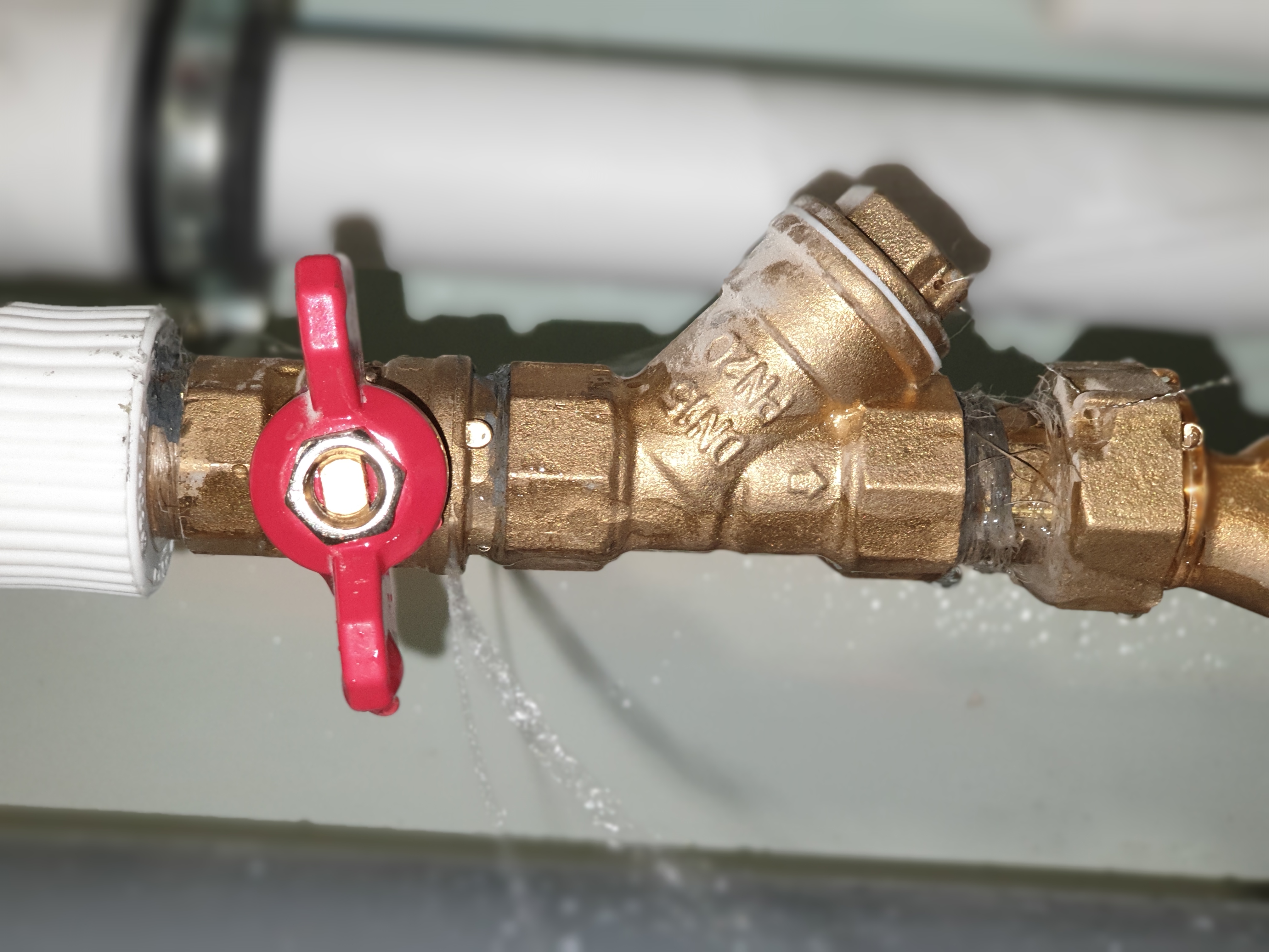

14.10.2025 в 19:15:00
Что скажете о таких материалах?
О, это "витон", настоящий "шанхайский барс". Точно переживет кзто)) и 5 мм нр резьбы внутри крана

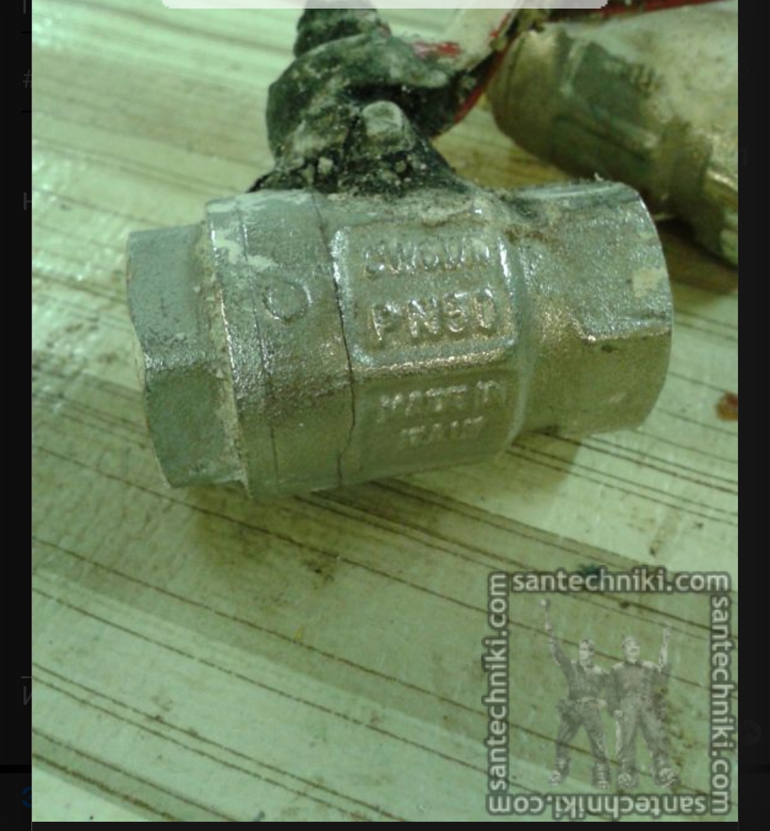

master.msk написал 14.10.2025 в 19:15
Screenshot_20251014-194029

14.10.2025 в 20:11:39
20200717_133832 кстати, шарик "до" вполне себе держит и при нарушении склейки половинок, фото сделал в новостройке, открыл кран, потекло по стыку. Основное, в установке крана, "без стрелки", банальная причина : больше резьбы, удобные грани. Разве резьба на отоплении не важна?

master.msk написал 14.10.2025 в 20:11
кстати, шарик "до" вполне себе держит и при нарушении склейки половинок, фото сделал в новостройке, .....
Шарик_в_данном_случае_(как_и_влюбом_другом_направлении)_ничего_не_держит_он_зажат_между_половинками_ В_случае_отопления_давление_на_кран_с_обеих_сторн_одинаковое
Narrenfreiheit
Сообщений: 129542
14.10.2025 в 20:43:49
MADONNA написал 14.10.2025 в 20:33
ТС правильно нашел и описал разницу при разных вариантах установки крана - при лопнувшем кране, если корпус останется с шариком на трубе - шарик не вылетит и хлестать будет не так сильно.
