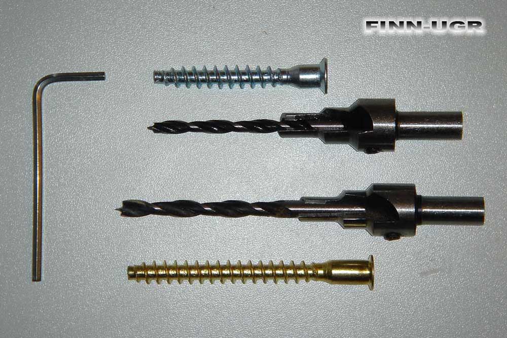

Всех снова приветствую!
Нужно приделать задние стенки из 16мм ДСП напольным шкафам на кухне, тем, которые будут стоять под столешницей. Т.к. стенки ниже уровня столешницы у меня не ровные, то пришлось заменить оргалит на ДСП. Теперь стоит вопрос: чем прикручивать заднюю стенку к 18мм торцам ДСП? С обычным конфирматом связываться не хочу: нужно три засверливания на каждый шуруп. Бывают ли какие-нибудь шурупы с потайной шляпкой, для которых нужно только одно засверливание, а собственно шляпка сама вдавливается в ДСП при затягивании? Если ничего подобного нет, то может встречаются в продаже (не сочтите за труд - укажите где) конфирматы имеющие полную резьбу, т.е. не имеющие безрезьбовой (гладкой) части?
Заранее благодарю за советы!
PS: а зачем конфирмату вообще нужна гладкая часть?!

Обьясняю. Три операции по засверливанию конфирматов обьеденены в одном конфирматном сверле (под конфирматы тонкие, по-моему диаметром 6,4мм - свело 4мм, под 7мм конфирматы - 5мм), купите его и будет вам счастье. На любом рынке хозтоваров.
Под шуруп все одно предется сверлить 2 отверстия, одно - в торцах дсп, оно большего диаметра (на 1 мм) чем саморез, чтоб было притягивание одной детали к другой, второе - в задней стенке (меньшего диаметра чем саморез, примерно на 1-1,5мм) - что бы при закручивании самореза он не расколол дсп и не пошел куда- то в бок. Если не прослабите отверстие в задней стенке (дсп) конфирмат или саморез продавит дсп и станет заподлицо. А конфирматное сверло вообще делает зенковку само. Удачи.

zemer написал : одно - в торцах дсп, оно большего диаметра (на 1 мм) чем саморез, чтоб было притягивание одной детали к другой, второе - в задней стенке (меньшего диаметра чем саморез, примерно на 1-1,5мм) - что бы при закручивании самореза он не расколол дсп и не пошел куда- то в бок.
Читал. Долго думал. :)) Может всеж наоборот, в торце (под резьбу) на 1 мм меньше чем саморез, а в задней стенке (под шейку) на 1 мм больше чем саморез. ;)

zar написал : Читал. Долго думал.
Я посчитал что он будет вкладывать заднюю стенку вовнутрь шкафа, так и обьяснял. Хотя наверное он хотел накладывать ее сверху. Тогда все не так. Главное что он понял, даже если это не "по правильному".

Georg III написал : еперь стоит вопрос: чем прикручивать заднюю стенку к 18мм торцам ДСП?
:) а я посчитал что накладывать.

zemer написал : Три операции по засверливанию конфирматов обьеденены в одном конфирматном сверле (под конфирматы тонкие, по-моему диаметром 6,4мм - свело 4мм, под 7мм конфирматы - 5мм), купите его и будет вам счастье. На любом рынке хозтоваров.
вот такие....цена 120-150р за комбинированное сверло...тяжеловато только найти качественно сделанные :confused: :(

2FINN-UGR а как это называется?

Дурилко написал : а как это называется?
извените...гадаю :o ...что именно называется?! :cool: :eek: ...конфирмат...комбинированное сверло....программа в которой сделано фото?! :confused:

FINN-UGR написал : извените...гадаю ...что именно называется?! ...конфирмат...комбинированное сверло....
Я находил ЭТО под названием - сверло-зенкер, причем надпись была на упаковке от "matrix", зато цена была 30 р :) и хвостовик под шестигранник - типа в электроотвертку вставлять и быстро с битой под конфирмат менять.
