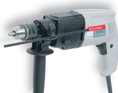

На 800ой?

Serg написал : На 800ой?
Возможно. Шильдик был ободран.

Насколько я в курсе, БУЭ бывало только на моделях с маркировкой Иж-Интерскол.

Serg написал : БУЭ бывало только на моделях с маркировкой Иж-Интерскол.
Дрель была серого цвета, корпус редуктора - черного.

Kvost написал : Дрель была серого цвета, корпус редуктора - черного.
Ну да, вот она... Раньше с БУЭ выпускалась... редуктор металлический, но крашеный в черный цвет.

БУЭ имеет другой потрох, но тот же габарит, как и большинство разных кнопиков, особливо чайнизских. Цена последних даже ниже, а ТТХ получше (в смысле тока но не плавности регулирования). Присоединяется не буквально, но прынципиально так же, как и БУЭ. Судя по фотке и по русской традиции в вашу дрелку реально вкрячить и нижнеломовский и шаолиньский кноп
