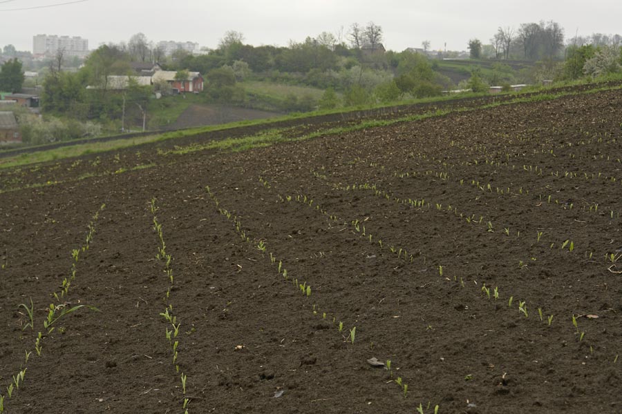

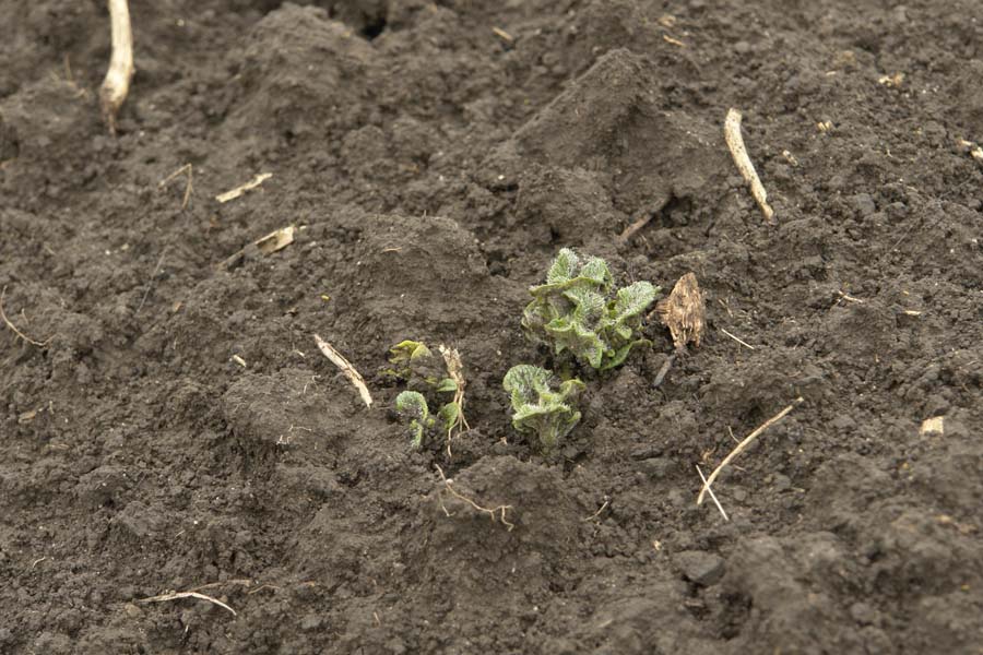

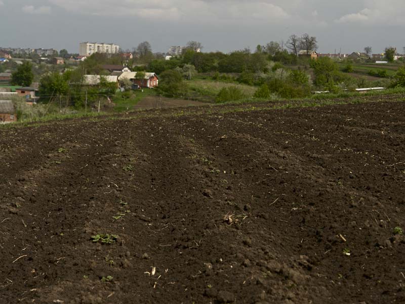

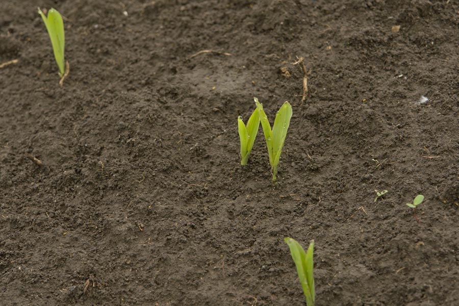

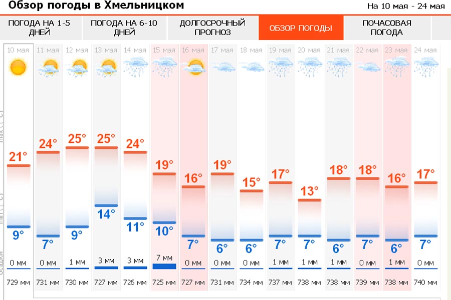

Yura2704 написал : Май у нас, обычно, сухой

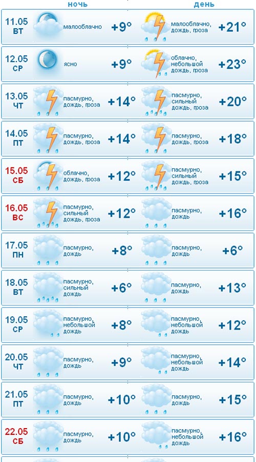

А теперь в связи с надвигающимися дождями, что лучше сделать с посадкой картошки. Появились всходы. Земля по мере подсыхания, после предыдущего сильного дождя, покрывается "корочкой". См. фото. Судя по прогнозу времени есть - день, два. Если успеет немного подсохнуть можно:
  • оставить, как есть, лучше по влажному не топтать;
  • пройти ёжиками и взрыхлить http://www.mastercity.ru/vforum/attachment.php?attachmentid=138594&d=1273169095, для лучшего поглощения влаги, а в случае отсутствия дождя - "закрытие влаги";
  • пройти маркерами http://www.mastercity.ru/vforum/attachment.php?attachmentid=136520&d=1272139012, немного углубить борозды (пригодятся и в технологическом плане, как направляющие для дальнейших работ: окучивание, рыхление...);
  • пройти дисковым окучником, поднять гребни и закрыть уже всходящую картошку, если диск не будет залипать. Какие будут предложения и аргументы. Есть такой опыт?

Сообщение от Yura2704 А теперь в связи с надвигающимися дождями, что лучше сделать с посадкой картошки.
Дисковым окучником поднять гребни, картошке понравится и лишней влаги вроде должно быть больше в междурядье. Если будет лишняя.:)

NNicholas написал : Если будет лишняя.
Ну по картошке "лишней" меньше опасаюсь, не смоет. Хотя ливень "забил" грунт после ёжиков. А вот на склоне боюсь, что забитый грунт не устоит против повторного ливня - вода устремиться потоками вниз, вымывая на своём пути овраги. См. фото. При посадке на склоне была сделана ошибка, нужно было сделать сразу посадку в гребни. Но май у нас обычно сухой.
Планировалось в конце мая небольшое окучивание кукурузы и фасоли перед летними ливнями. Фасоль ещё не взошла, рядов не видно. Возможно, попробую делать технологические борозды в междурядье и рыхление ёжиками без вставки.

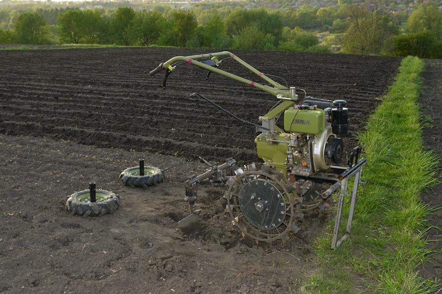

Harahondya написал : Диски с небольшим схождением по ходу, практически параллельные.
Получается 2 диска делают одну канавку? Я в ручном режиме делал за один проход 2 канавки. Диски устанавливал на нужное междурядие в развал. Потом один пускал в существующую канавку а другой делал новую. И так далее. Это возле дома, там МБ не в лезть. Гон каких то 20м. Одни развороты чего будут стоять. Да и для МБ рама еще не сварена.

NAP написал : Получается 2 диска делают одну канавку?
Ага! И образуют валик между собой. Так как нарезал борозды я-мне не понравилось.
NAP написал : в ручном режиме делал за один проход 2 канавки. Диски устанавливал на нужное междурядие в развал. Потом один пускал в существующую канавку а другой делал новую. И так далее.
Благодарю за совет, попробую обязательно. А окучивание - супер!

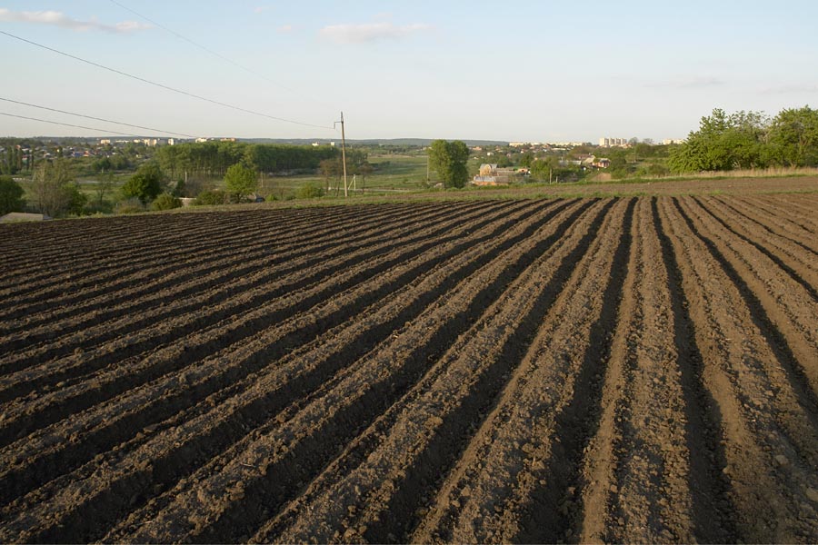

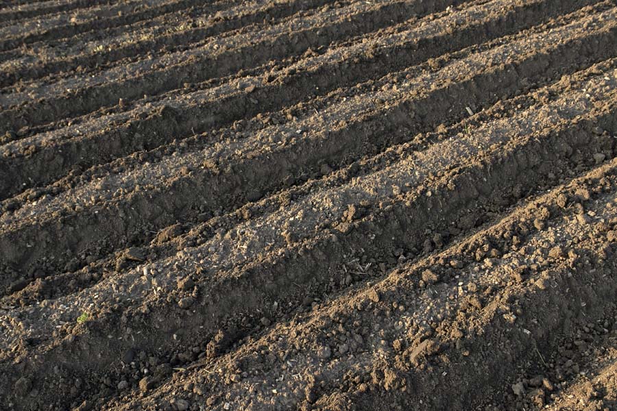

Yura2704 написал :
  • пройти маркерами, немного углубить борозды перед дождём (пригодятся и в технологическом плане, как направляющие для дальнейших работ: окучивание, рыхление...);
Сегодня сделал так по картошке - 12сот. См.фото.
NAP написал : Я в ручном режиме делал за один проход 2 канавки. Диски устанавливал на нужное междурядие в развал. Потом один пускал в существующую канавку а другой делал новую. И так далее. Это возле дома, там МБ не в лезть. Гон каких то 20м. Одни развороты чего будут стоять.
Проход двумя маркерами, одним в готовой борозде. Гон 25м. Развороты у меж. Думал, что только 105-ка - неразворотлива, но это на ГЗ даётся не просто - тяжёлая, по рыхлому - колесо, на котором делаю разворот на 180град, зарывается :cool: .
