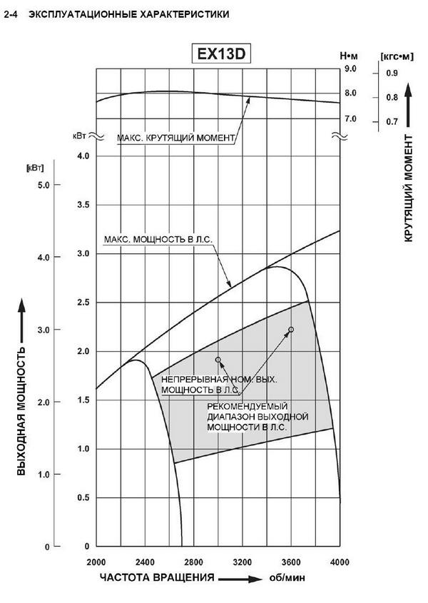

сам два года назад не знал как правильно делать
поэтому решил выложить информацию отдельной темой
информация по поводу обкатки из сервисной документации на проф. движки Subaru
если сделаете также хуже не будет.
максимальные обороты для этих движков 4000
по инструкции движок гоняют 30 мин на оборотах на которых у него максимальный момент (посмотрите параметры на свой движок) , и потом тоже самое с половинной нагрузкой на мотоблок
обратите внимание, что обкатку ведут не на холостых оборотах , а на минимальных рабочих и далее на повышенных
и давайте мотору отдыхать в первые 5 часов почаще 30 мин работа 30 мин отдых.
ну и смена масла если движок попроще первая через 5 часов.
следующие через каждые 25 часов.
это обкатка двигателя. ..
