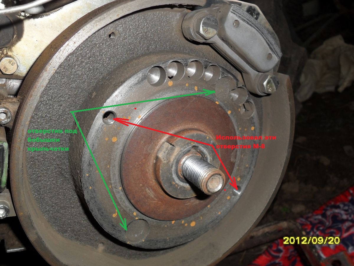

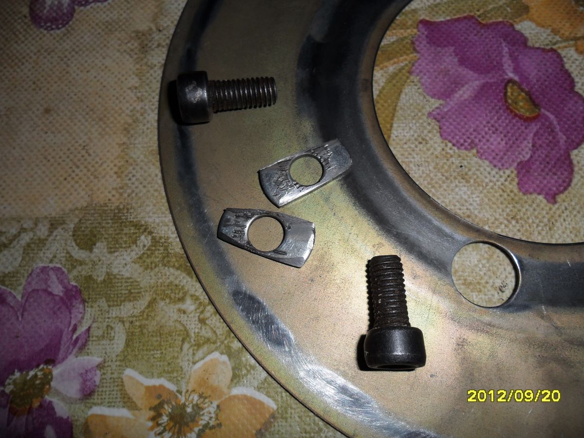

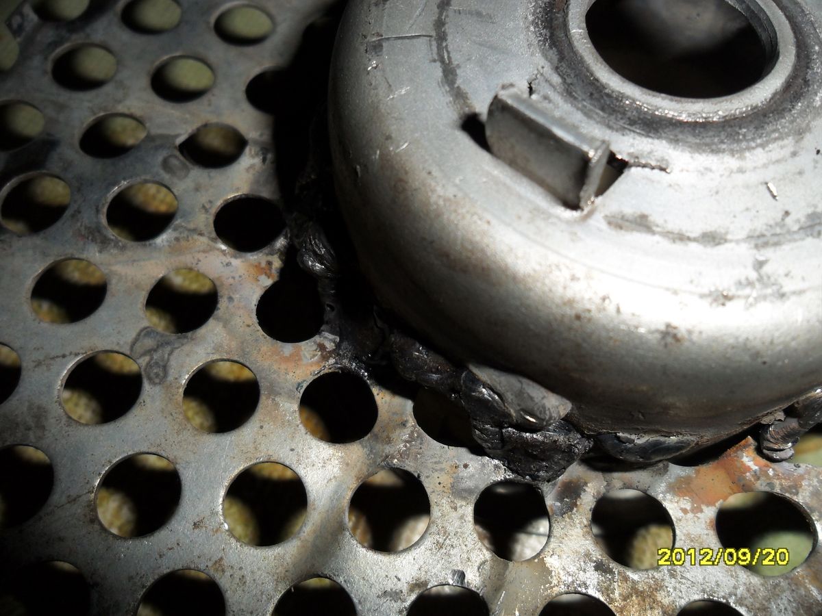

Ну, если кому интересно как я вышел из положения малой кровью... Сделал такие шайбы и подобрал болты под внутренний шестигранник, так как под обычный болт места не хватает, сетку приварил электродом по нержавейке. Сварщики сказали что меньше температурные напряжения....

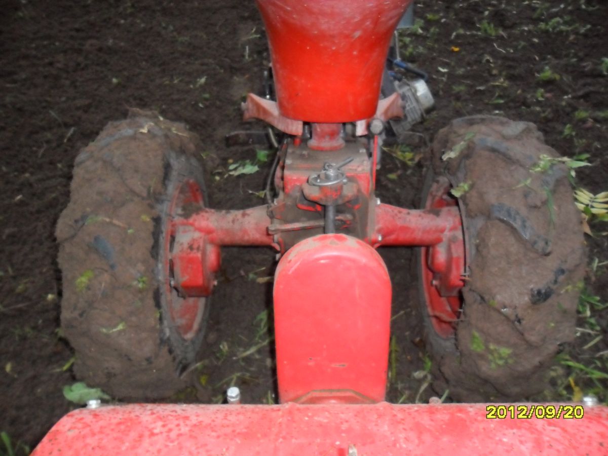

На маховике есть резьбовые отверстия, видимо для использования в качестве съемников... Собрал и вперед, закрывать разбросанное вчера до поломки зерно. Правда брызгал дождик, земля налипала, но иначе зерно доели бы птицы... Картоху нынче сажал с междурядьем 70см. А для перепашки такая колея широка, плуг не достает, получается сильное гребнеобразование. Поэтому я, как самый ленивый человек на свете, просто переворачиваю правое колесо. Так вот,грязь налипает и справа и слева одинаково, вне зависимости от направления елки... Но это так, для сведения

edmond написал : Сварщики сказали что меньше температурные напряжения..
Там не бывает температурных напряжений, есть просто после сварочное напряжение металла. Сказать что это лучше чем черный, не скажу, но хуже не будет, просто надо было использовать элетроды постоянку, тот же результат.
edmond написал : Ну, если кому интересно как я вышел из положения малой кровью...
Видно плохо, но в принципе понятно. И не надо новый двигатель.
