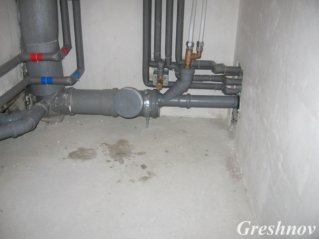

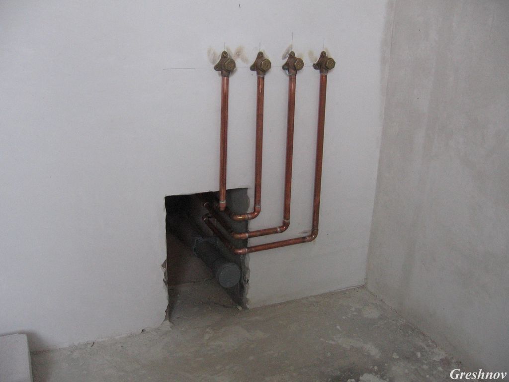

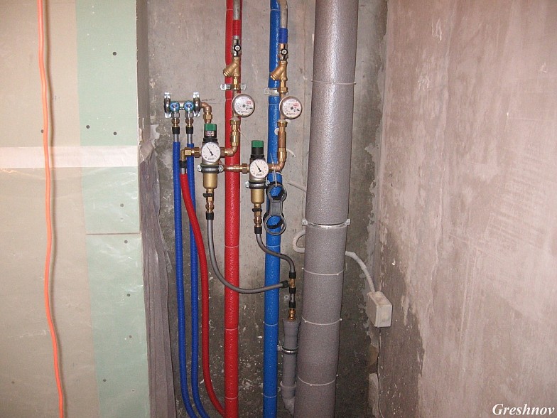

Greshnov написал : Внутриквартирный медный водопровод
Завышен диаметр исходящих от коллектора труб - это наверно желание заказчика... Диметр 12 мм по моему вполне достаточно для смесителей, унитазов и т.п. Разрыва струи нет... а так приятно посмотреть.

вот на этом узле я бы поднял переход ...

сансэй написал : вот на этом узле я бы поднял переход ...
..без сомнения, надо поднимать
а зачем?он и так не в нижней точке,а в середине

алекс851 написал : а зачем?
от греха подальше) как говаривала моя бабуля..
Палецкий написал : ..без сомнения, надо поднимать
сансэй написал : от греха подальше) как говаривала моя бабуля..
Спасибо за идею,исправил:)

2Greshnov А зачем использовать для дренажа дорогой тройник+ещё фитинги недешёвые? Почему Вы не соединили МП тройником а потом просто не воткнули в каналью через фитинг для МП? Практический смысл не понятен...:o А если он и есть именно в такой схеме, почему не использовать обычный чугун?

NNN написал : А зачем использовать для дренажа дорогой тройник+ещё фитинги недешёвые?
NNN написал : Практический смысл не понятен... А если он и есть именно в такой схеме, почему не использовать обычный чугун?
В молодости (по началу) многим уголкам,тройникам,футорокам "свернул голову" - возможно от переизбытка силы молодецкой:) после этого не беру их в руки.
NNN написал : Почему Вы не соединили МП тройником а потом просто не воткнули в каналью через фитинг для МП?
Как на фото?
