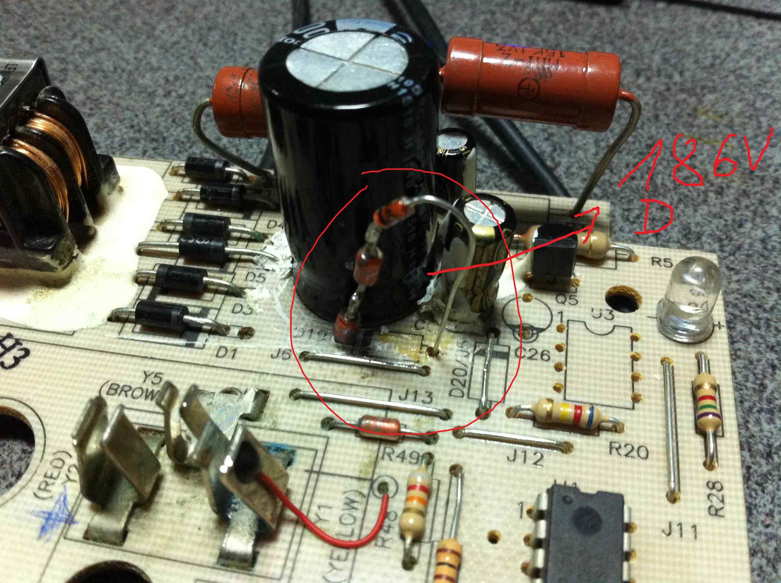

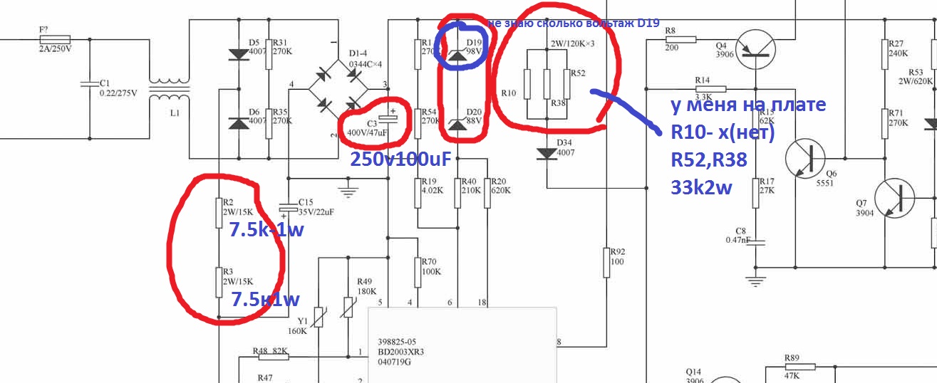

здраствуйте на моей зарядке dw9116 tailand d19 стоит стабилитрон сверху залит его нужно менять на стабилитрон 186в или нетрогать
18.09.2016 в 09:58:10
roma300685 написал: его нужно менять на стабилитрон 186в или нетрогать
да нужно заменить на 186 или 2-3 штуки с суммарным напряжением 186В

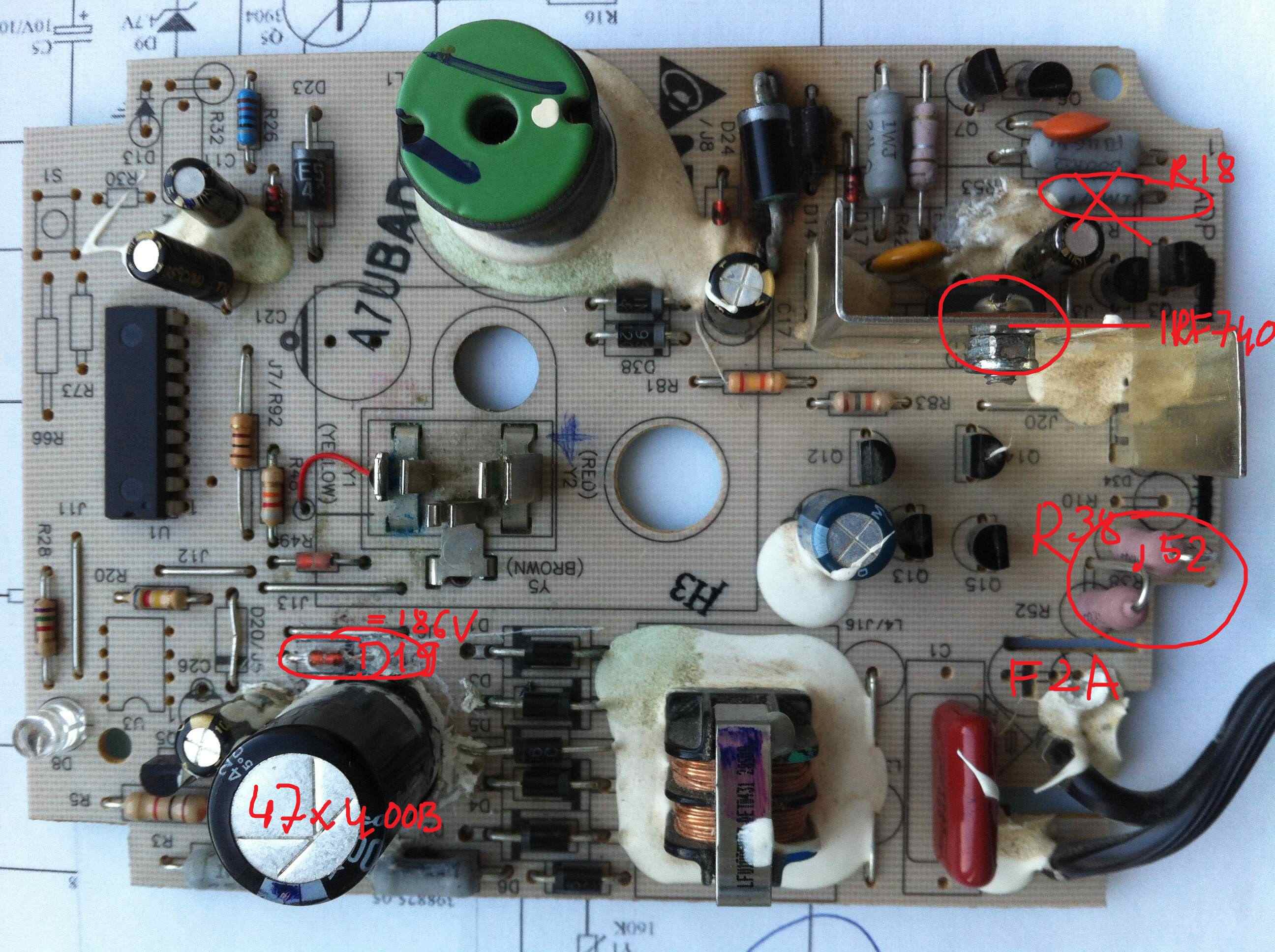

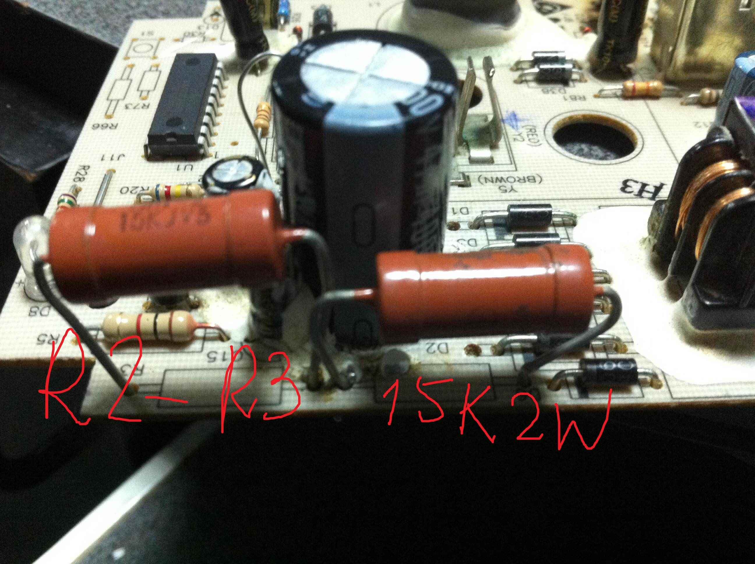

AndyGT написал: Переделал DW9116 на 220 вольт благодаря советам данного форума. 1 - поменял R3 \ R2 на 15K 2W

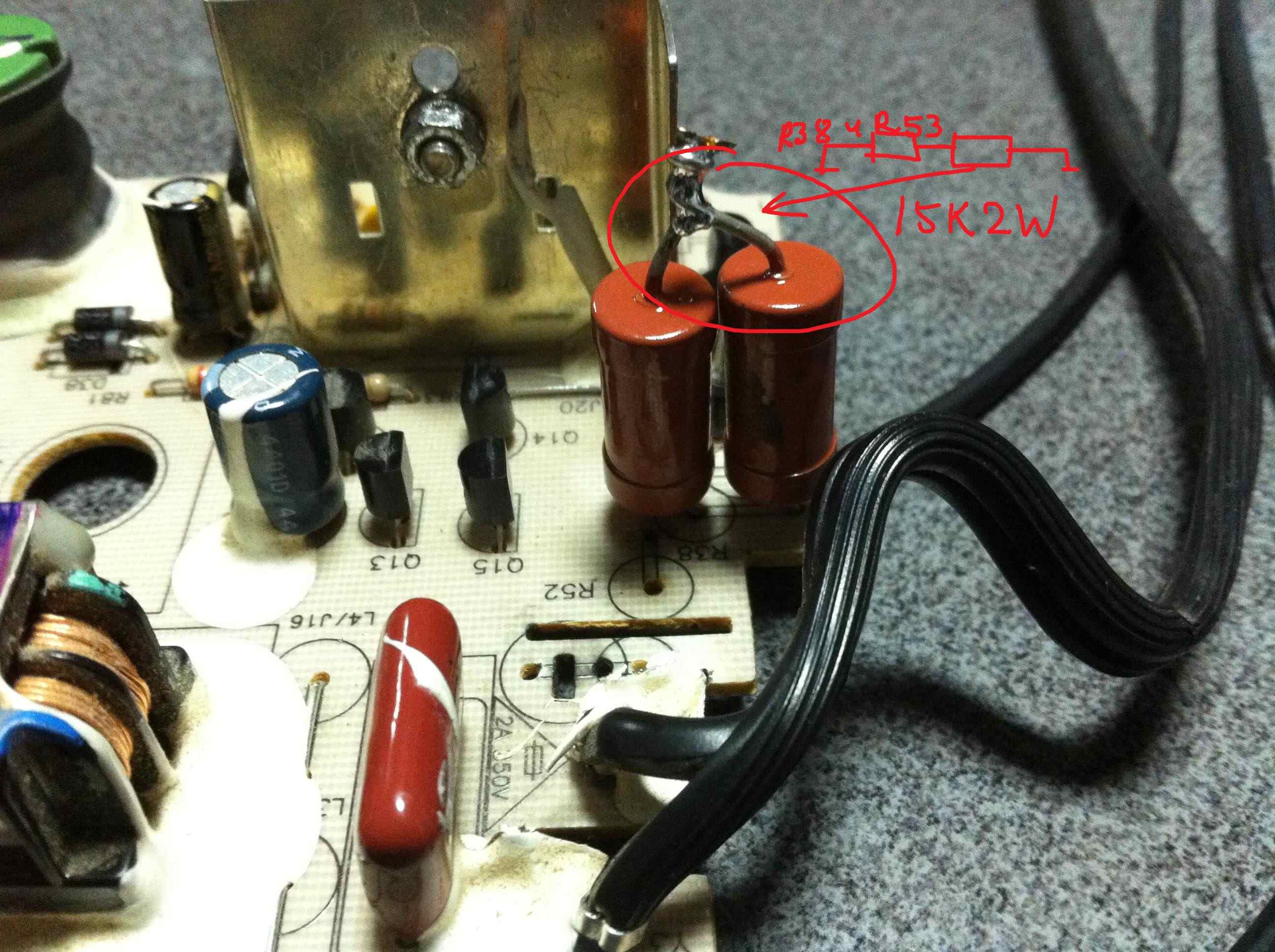

2 - поменял R38 и R52 на 15K 2W и поставил последовательно 3 - убрал R18 4 - заменил большой электролит на 47мкФ 400В 5 - заменил полевик на радиаторе на IRF740
6 - Стабилитроны D19 и D20 - чтобы в сумме были 186 вольт (у меня 36в и 150в - какие попались под руку) Теперь все работает!
AndyGT akv1982, имею dw9116 -110v хочу на 220в и было замененные 1 - поменял R3 \ R2 на 15K 2W (старый ссср) 2 - поменял R38 и R52 на 15K 2W и поставил последовательно (старый ссср) 3 - убрал R18 4 - заменил большой электролит на 47мкФ 400В 5 - заменил полевик на радиаторе на IRF740 6 - Стабилитроны 3шт последовательно D20- перемычку D19 -186 вольт(91+91+4.99) нет работает! постоянно горит предохранитель
я что пропустил ?
по схеме резистор R38 и R52 и R10 должно 120к2w а тут R10-перемычку и R38 и R52 на 15K 2W ?
фото плату

Я перепаял по методу AndyGT. Спасибо ему за пояснения.
НО в пункте №2 R38+R52 я решил не рисковать и впаял в общей сложности 115 КОм(на схеме 120КОм) из тех номиналов что были в наличии.
UPD: зарядил 1 аккум - работать перестала... P.s.: у всех немного греется сто стороны дна?
20.12.2016 в 08:36:35
Так же сгорел предохранитель. И нагрев при зарядке мне не понравился. У кого есть мысли на этот счет?

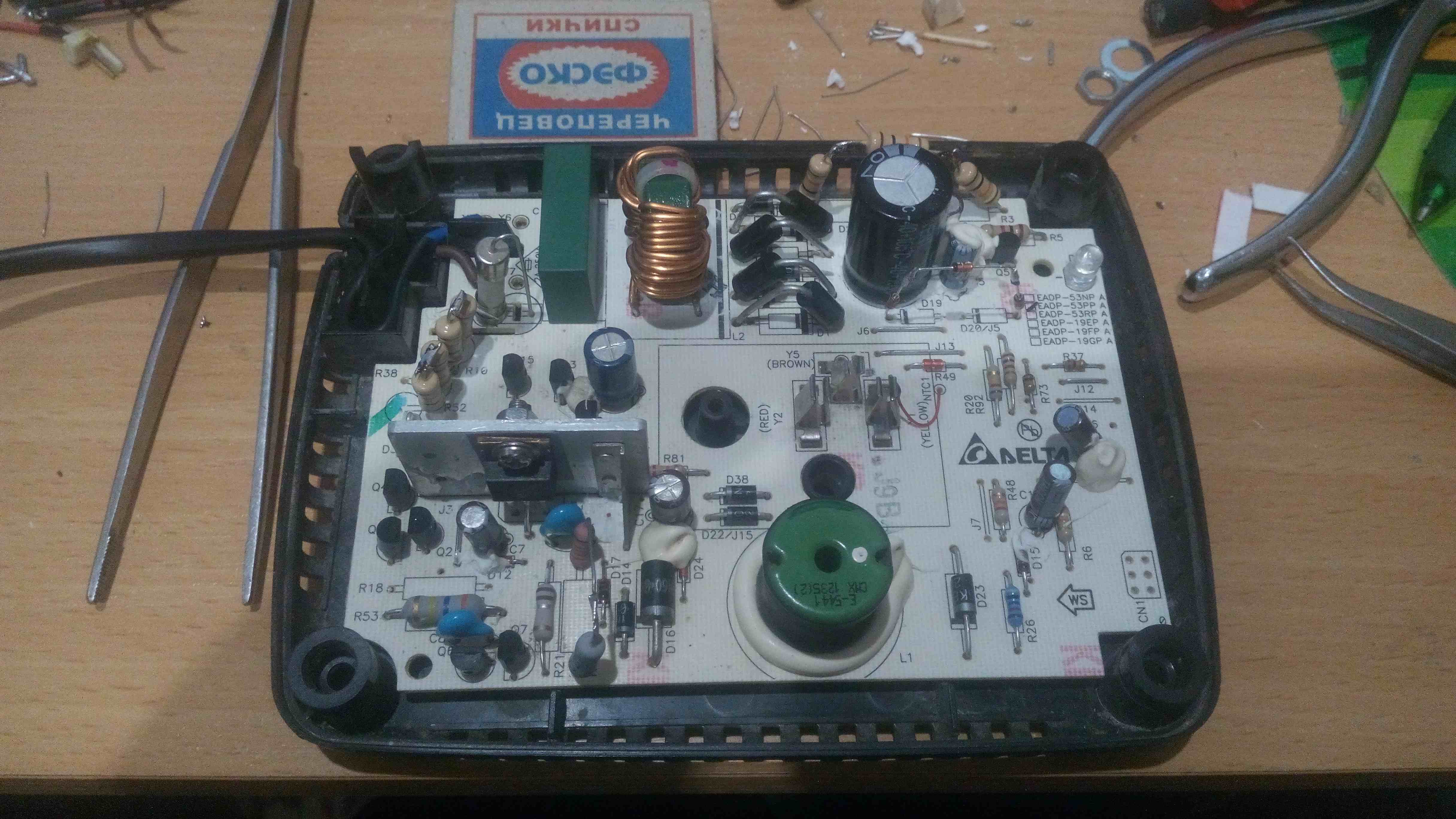

01.03.2017 в 07:25:54

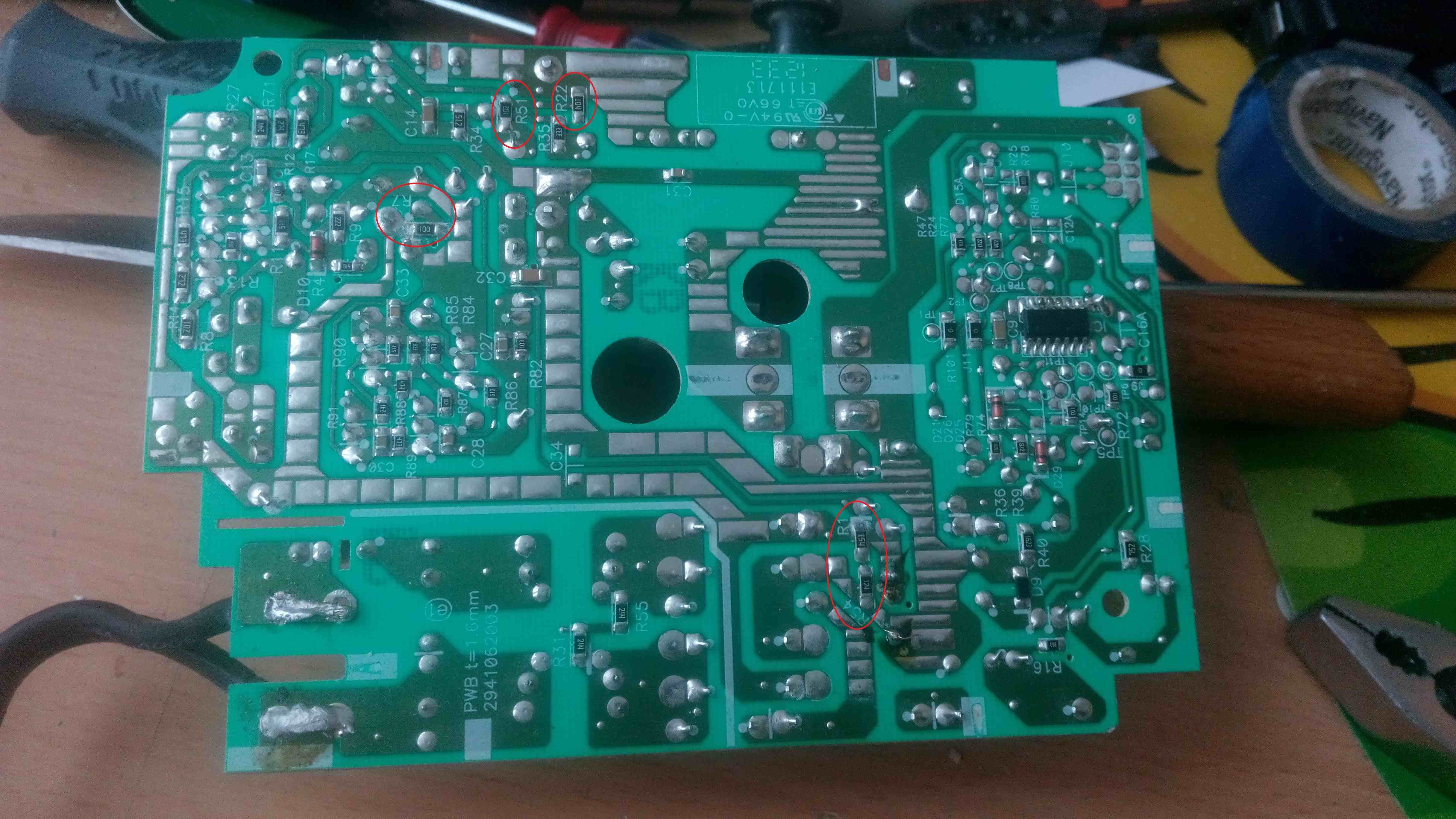

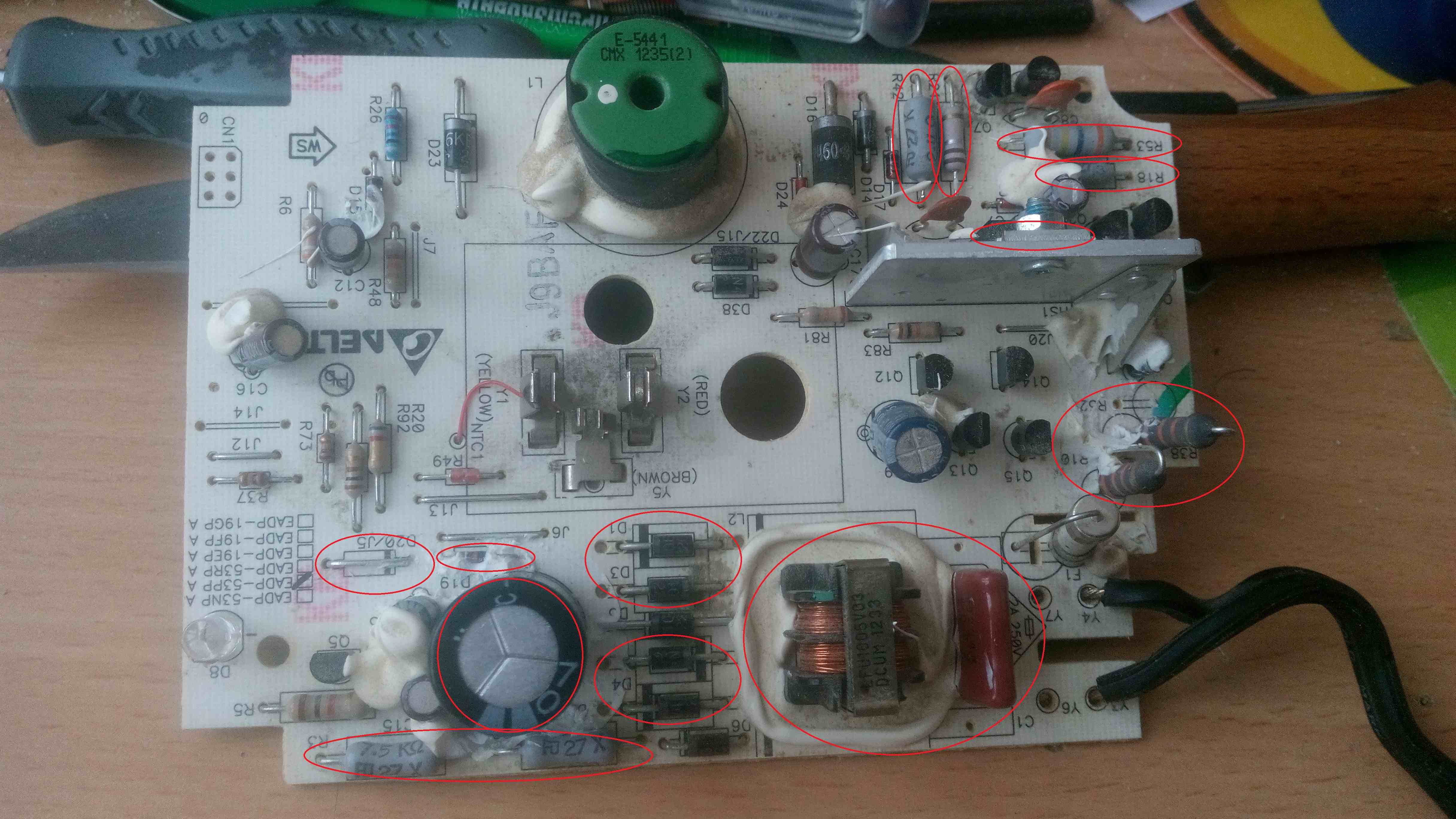

Приветствую, уважаемые коллеги) Вчерась переделал сей зарядник по инструкции с польского сайта - полёт нормальный: заряжает, не свистит, немного греется транзистор..
Фотки до:
Фотка после:
Описание переделки: Удаляем: R1,54-SMD, R2, R3, R7-SMD, R10, R38, R52, R18, R21, R22-SMD, R42, R51 C3 D2, D3, D4, D5, D19, D20/J5 Q1
Запаиваем: R1,54 270KΩ(SMD) R2,3 - 15KΩ /2W R7 - 22Ω(SMD) R10,38,52 - 120KΩ /2W R21 - 0.11Ω`/2W (резюк отвечает за ток заряда) 0.22Ω транзистор греться не будет, но ток заряда уменьшится до 1.44A R22 - 150KΩ(SMD) R42 - 5.1Ω R51 - 820Ω(SMD) D2,3,4,5 - 1N5406 (вынул из компьютерного БП, оттуда-же взял входной фильтр) D19,20 - в сумме на 186 вольт C3 - 47µF /400V Q1 - IRF740
