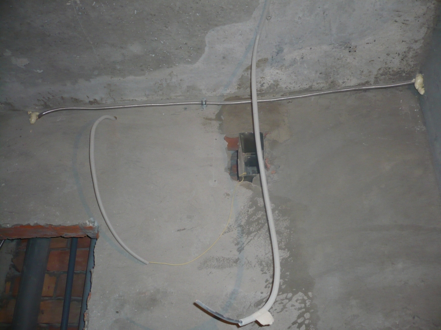

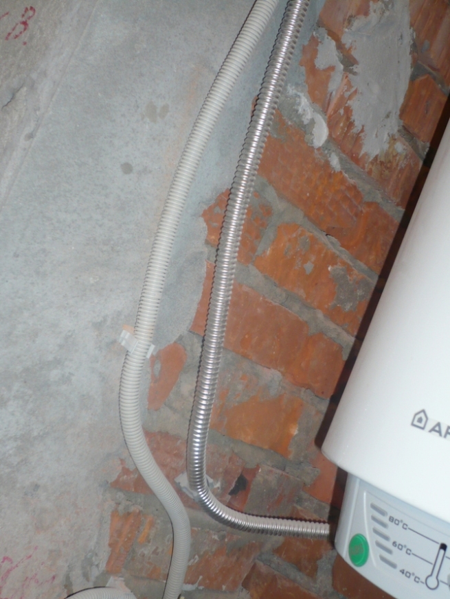

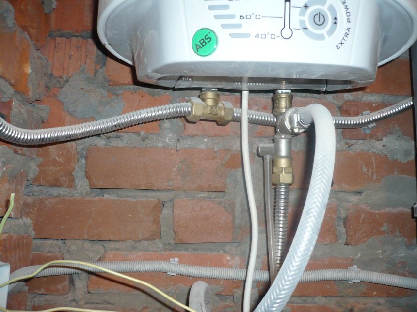

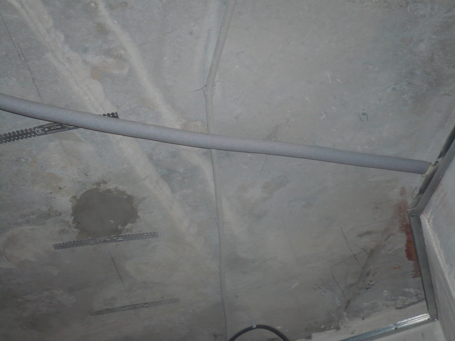

сансэй
сансэй
Регистрация: 13.01.2008
Сообщений: 7428
04.12.2008 в 00:23:26
напор послобей конечно но в принципе нормально
тут 15м.:)
