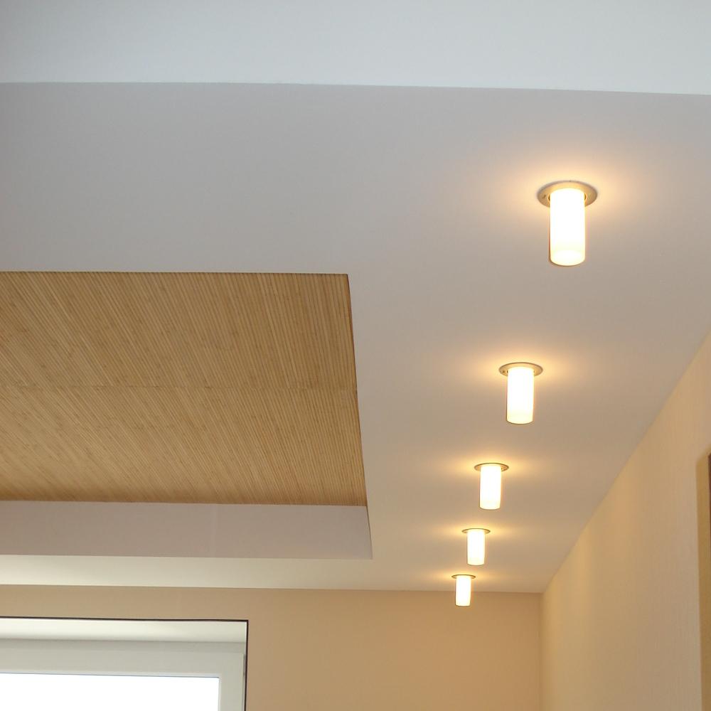

Есть у кого-нибудь опыт наклеивания или эксплуатации? Очень они мне визуально и тактильно понравились. Вот только не знаю, как их клеить, есть ли какие подводные камни.. И что с ними через год будет - не осыпется ли вся эта травка (ну ли бамбук), сильно ли цвет меняется. Как поверхность под них готовить, опять таки же.

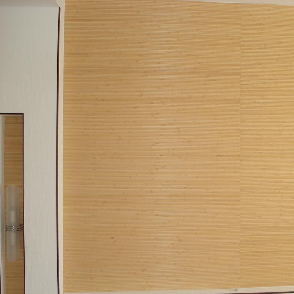

Клеил бамбуковые. Н обойном клее не держались, так как были весьма рельефные с обратной стороны - выступали коленца и к стене прижимались только в этих точках. В итоге поклеил на акриловый клей для напольных покрытий который наносил весьма густым слоем (на 10м2 ушло 10кг если не ошибаюсь).

Для обоев не видел - вот и взял самый подходящий. Мелкозубчатым шпателем (по инструкции), кстати, тоже не получилось, в итоге лепил прям на стенку рукой как фактурную штукатурку. С травой может и получилось бы без таких извращений, но был именно бамбук...

Плавали - знаем! По крайней мере для бамбуковых обоев не хватает: "подождать, попробовать наклеить, убедиться что это НЕ РЕАЛЬНО, сходить в магазин за более подходящим клеем итд". Может быть траву так и получится наклеить, не знаю, не приходилось, но если у вас бамбук - забудьте про обойный клей.

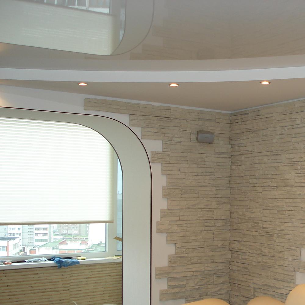

2Perestroyka а какой бамбук ? крупный или РОДЕКА? Вот например родека,тросник и бамбук клеили на ПВА но швы видно но в этом и фишка Кстати а кто нибудь запиливает внутренний угол камня под форму предидущего ?
