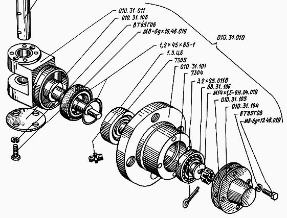

Решил прошприцевать ступицы. Правое колесо прошприцевал,стало крутиться туже,ну понятно на улице +6С а внтури солидол..Стал крутить левое,как то ступеньками вращается..решил все же прошприцевать..прошприцевал..вообще вращаться стало как часовая стрелка,с фиксацией каждый час ))). Решено разобрать ступицу посмотреть. Разобрал.Внутри сухо и тепло,живи и радуйся....ну всмысле внутри солидол..снял подшипники промыл..в наружном почему то каверны на беговой дорожке наружной обоймы (такие ржавые точки,хотя воды нет внутри и забито все смазкой,то ли с завод такой поставили?) а вот внутренний даже после промывки в бензине все равно как то с закусыванием крутится.В общем надо менять оба подшипника. колесовнутренний подшипникнаружный подшипник А вот фотография сальника не получилась,так то он целый, но уже поменять на новый сразу бы, может есть размер сальника ступицы переднего колеса? вроде бы по фото Б2-45х65? (ну или 2.2-45х65) сальник
