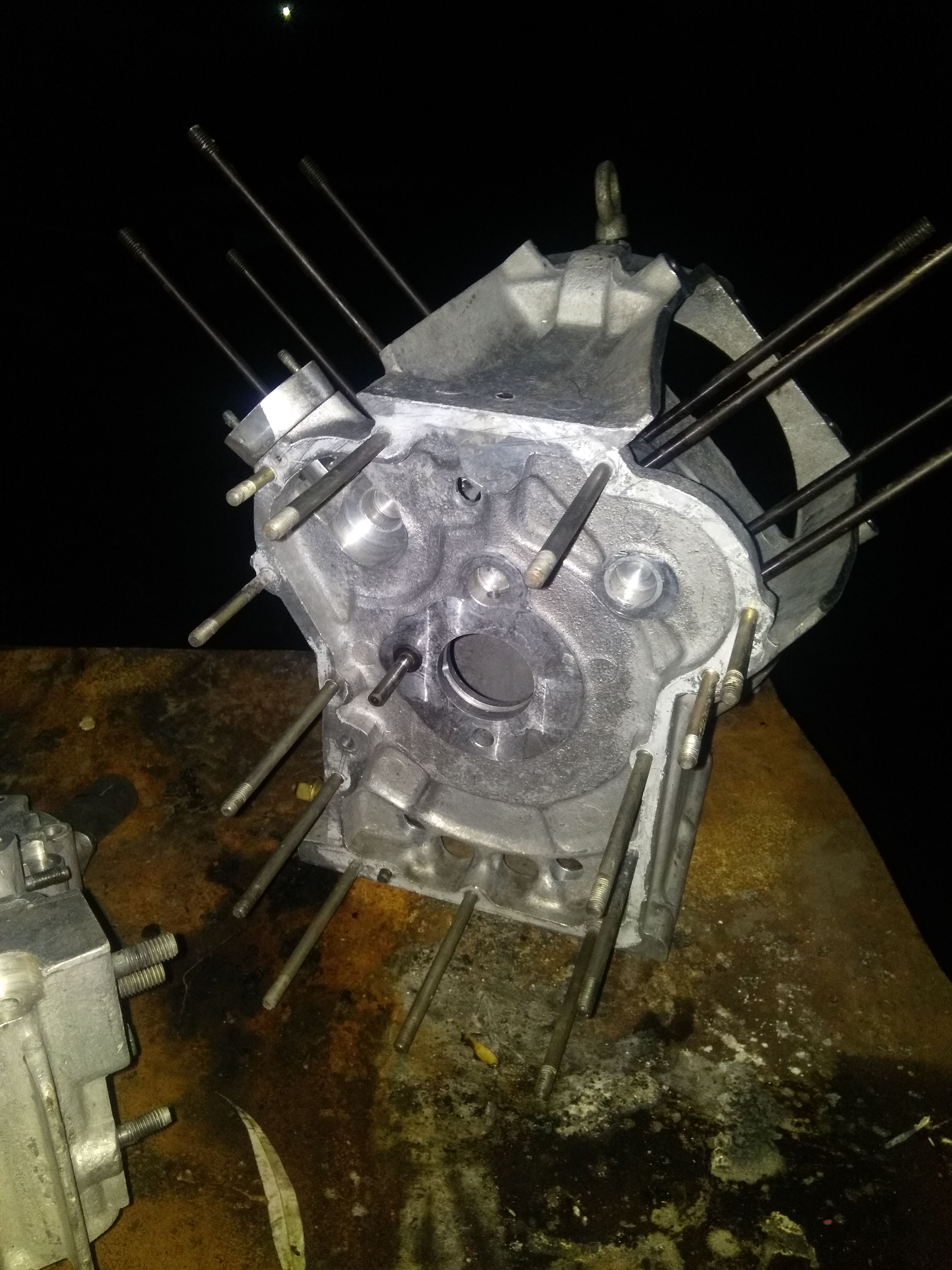

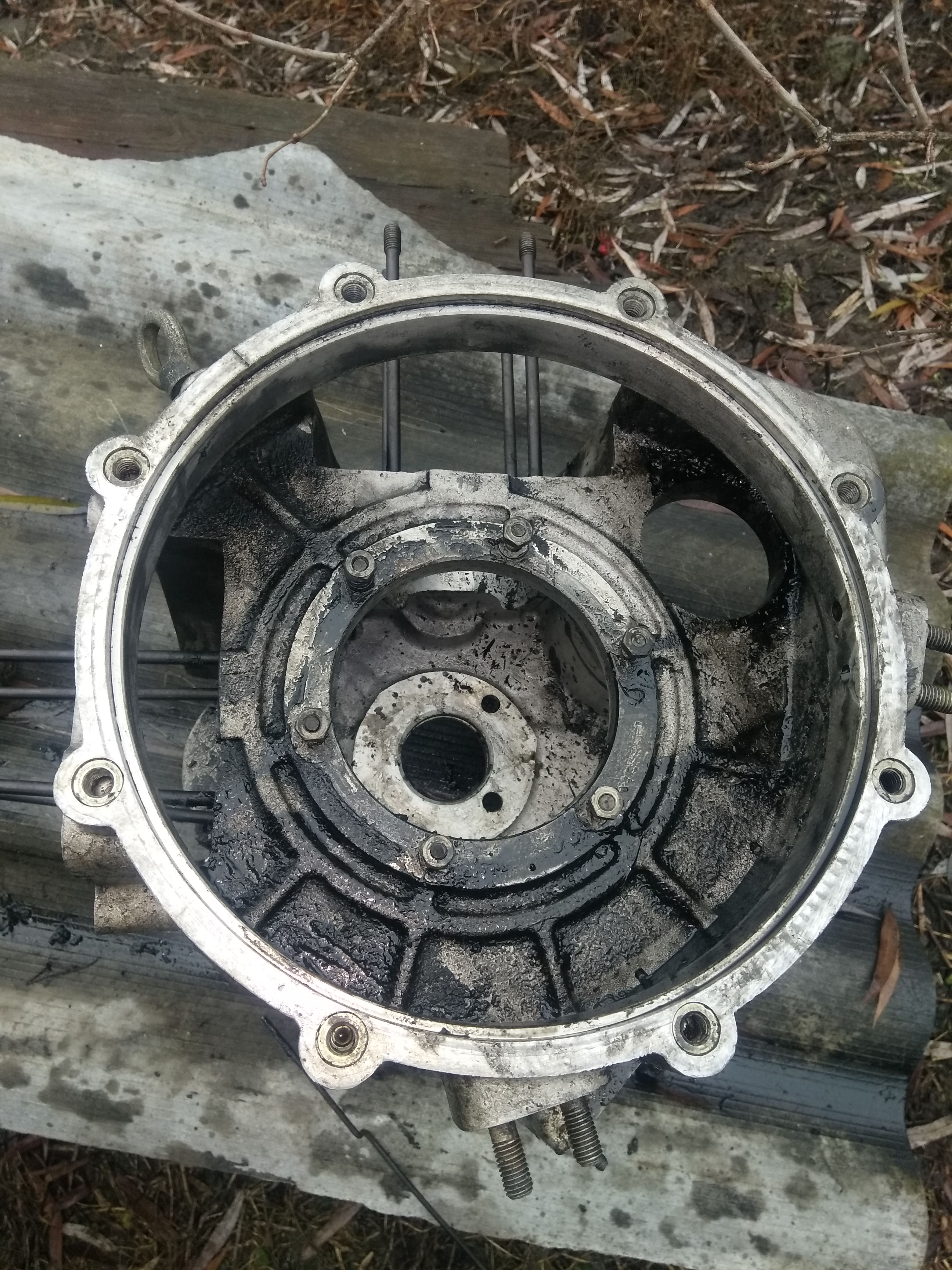

IMG_20251124_114954IMG_20251124_170240Женя,тебе размеры этой детали нужны?IMG_20251124_170342
