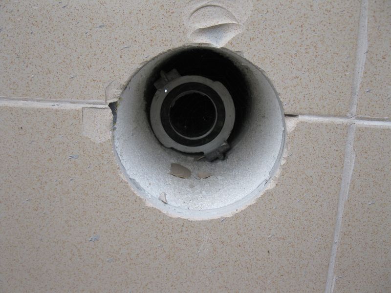

Как-то проскакивал вопрос о прочности наклейки плитки на полистирол. По сколам периметра можно представить, что усилие было не пухОвым. Бурилось изнутри здания. Не пострадала даже фуга. После это место разберут и вмонтируют пожарный шкаф, так-что внешний вид не был самоцелью.:)
