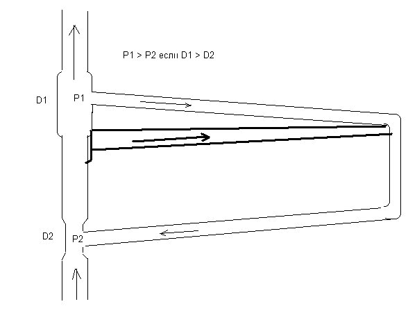

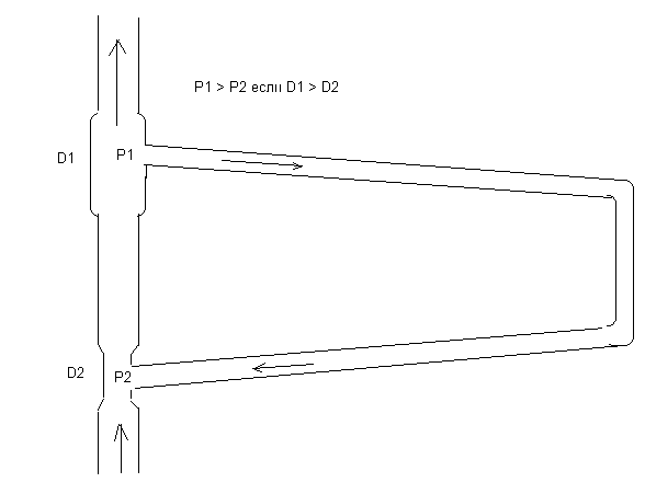

Собственно из этого закона получилась наука гидравлика, которую вы и применяете на практике.
Из закона Бернулли следует, что при уменьшении сечения потока, из-за возрастания скорости, то есть динамического давления, статическое давление падает.
Вот примерная схемка как оно должно быть.
Таким образом к разности давлений от гравитации можно добавить разность давлений от эффекта Бернулли. Но эффект слабо проявляется при небольшой скорости.
(В принципе D2 не обязательно делать уже чем стояк, можно сделать побольше сечение D1) Кстати в некоторых домах в двутрубных системах отопления отводы вварены в участок более толстой трубы чем стояк....

BV написал : Вот примерная схемка как оно должно быть.
это при нижней подаче обеспечит наибольшую циркуляцию в пс. интенсивнее будет греться. но, если учесть, что пс-сегодня подключен, а завтра например потек сварной шов. или жарко стало совсем краны закрыли. что мы имеем? по всему стояку эти врезки. давление необходимое для того чтоб "всем хватало" бешенное-7-8 бар. учитывая что проектировщики строители не считали эти врезки как таковые и экономили как могли, в том числе и на диаметре труб стояков. в итоге. каждый думая о себе, ухудшает условия существования другим и себе заодно. т.к доп затраты на установку дорогих редукторов или как вариант -выход из строя сантехники-аварии. а так же неизбежный круглосуточный шум от стояков.

BV написал : схемка
верхний отвод у Вас с контруклоном...горячая вода вниз не течет Бернулли:)

masters написал : это при нижней подаче обеспечит наибольшую циркуляцию в пс. интенсивнее будет греться.
Работа схемы совершенно не меняется при изменении направления подачи. Разве что с верхней будет работать еще более эффективно :)
masters написал : но, если учесть, что пс-сегодня подключен, а завтра например потек сварной шов. или жарко стало совсем краны закрыли. что мы имеем? по всему стояку эти врезки. давление необходимое для того чтоб "всем хватало" бешенное-7-8 бар. учитывая что проектировщики строители не считали эти врезки как таковые и экономили как могли, в том числе и на диаметре труб стояков. в итоге. каждый думая о себе, ухудшает условия существования другим и себе заодно. т.к доп затраты на установку дорогих редукторов или как вариант -выход из строя сантехники-аварии. а так же неизбежный круглосуточный шум от стояков.
Не согласен. 1) Пардон, а чем отличается эта врезка от зауженного на один диаметр байпаса при "типовом" подключении ПС? 2) Как уже сказал, можно и не делать нижнее заужение, а сделать верхнее расширение побольше. 3) Как уже говорилось - если снимается ПС, то лучше ставить перемычку вместо него и открывать краны.
Ну и еще http://ru.wikipedia.org/wiki/%D0%A2%D1%80%D1%83%D0%B1%D0%B0_%D0%92%D0%B5%D0%BD%D1%82%D1%83%D1%80%D0%B8 "Труба Вентури — устройство для измерения расхода или скорости потока газов и жидкостей, представляющее собой трубу с горловиной, включаемую в разрыв трубопровода. Имеет наименьшие потери давления среди сужающих поток расходомеров."
masters написал : верхний отвод у Вас с контруклоном...горячая вода вниз не течет
Мы оперируем терминами горячее-холоднее.
В стояке самая горячая вода, как только она поступает в ПС, она начинает остывать, чем дальше, тем больше и стремится вытекать через нижний отвод ПС. Чем отличается то, что нарисовал я от вашей схемы? Да по сути ничем. Горячая вода в вертикальной части ПС остывает и идет вниз - её замещает горячая вода через верхний отвод стояка. Будет работать и как я нарисовал, и как вы. Зачем нужен этот небольшой (0.05) контруклон? Да затем, чтобы не ставить маевского! (На самом деле ПС может быть и выше верхнего отвода, но тогда - маевский. Главное, чтобы нижний отвод был ниже ПС.)
Если еще есть сомнения про контруклон вспоминаем классическую схему отопления с котлом и естественной циркуляцией.... http://images.yandex.ru/search?p=1&text=%D1%81%D1%85%D0%B5%D0%BC%D1%83%20%D0%BE%D1%82%D0%BE%D0%BF%D0%BB%D0%B5%D0%BD%D0%B8%D1%8F%20%D1%81%20%D0%BA%D0%BE%D1%82%D0%BB%D0%BE%D0%BC%20%D0%B8%20%D0%B5%D1%81%D1%82%D0%B5%D1%81%D1%82%D0%B2%D0%B5%D0%BD%D0%BD%D0%BE%D0%B9%20%D1%86%D0%B8%D1%80%D0%BA%D1%83%D0%BB%D1%8F%D1%86%D0%B8%D0%B5%D0%B9&spsite=www.otopleniedoma.com&imgurl=encyclopedia.e-orenburg.ru%2Fimages%2F7%2F75%2F%25D0%25A1%25D0%25B8%25D1%2581%25D1%2582%25D0%25B5%25D0%25BC%25D1%258B%25D0%25BE%25D1%2582%25D0%25BE%25D0%25BF%25D0%25BB%25D0%25B5%25D0%25BD%25D0%25B8%25D1%258F_11.gif&rpt=simage
http://termolife.com/uploads/posts/2008-02/1204118545_estestvennaja.jpg
(Попутное замечание: чем лучше теплоотдача ПС, тем лучше работает ЕЦ - тем выше скорость циркуляции. И то, что нижний отвод холоднее верхнего - совершенно нормально - иначе ЕЦ не работает.)
PS Но еще раз подчеркиваю - эффективность такого решения прямо зависит от скорости циркуляции воды в стояке. Если скорость мала, то и эффект будет очень слабым, но и мешать она не будет (если не делать сильное нижнее заужение).
Это решение уместно как дополнение к естественной циркуляции.
Это почему??? чем (в этом смысле) предложенная схема отличается от классического байпаса, зауженного на 1 размер?
NNN написал : С той поправочкой, что сужения снизу не буду делать, а сверху поставлю тройник на размер или два больше. И верхнюю трубу без уклона.
Ой, не горячитесь... Бернулю любят ламинарные потоки... в тройнике если и будет какое расширение - то не факт, что там с турбулентностью все удачно сложится... :(
Сужение на 1 размер - это просто байпас, т.е. никакого криминала. А расширение - так вообще благодать! PS BV опередил :)
Сообщений: 128411
17.04.2010 в 13:22:20
GVK написал : Ой, не горячитесь... Бернулю любят ламинарные потоки... в тройнике если и будет какое расширение - то не факт, что там с турбулентностью все удачно сложится...
Это к тому - что все же не тройник, а участок трубы - как минимум три диаметра до отвода и три после.
Хотя.... скорость циркуляции небольшая, и вряд-ли там будут вихри....
PS Все же при низкой скорости циркуляции в стояке перепад давлений от гравитации будет больше, чем от Бернулли. Но как только народ начнет водичкой пользоваться активно, тогда заработает :)

GVK написал : Бернулю любят ламинарные потоки... в тройнике если и будет какое расширение - то не факт, что там с турбулентностью все удачно сложится...
Я Вас умоляю...скорости потока не те, чтобы говорить о турбулентности... Вот, что интересно...вопрос к BV...:Получается, что есть условия, при которых ПС, подключённый к прямому стояку с нижней подачей через нижний тройник с увеличенным диаметром может не работать? В смысле, гравитационную составляющую заткнёт г-н Бернулли?
